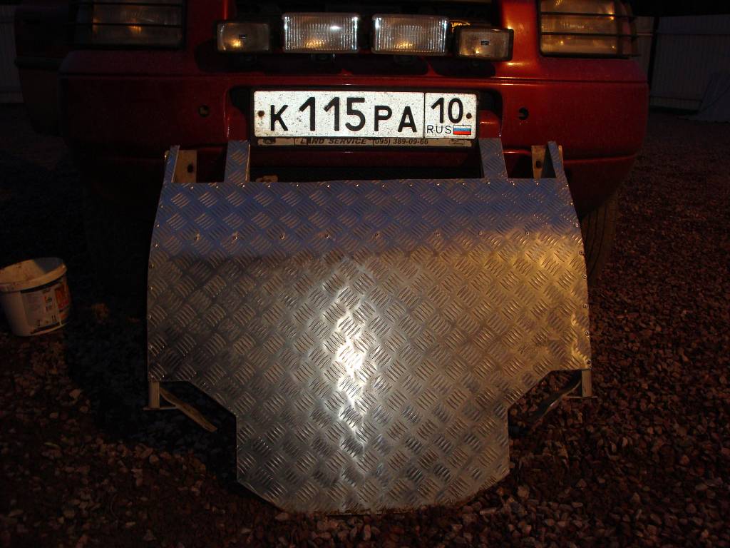

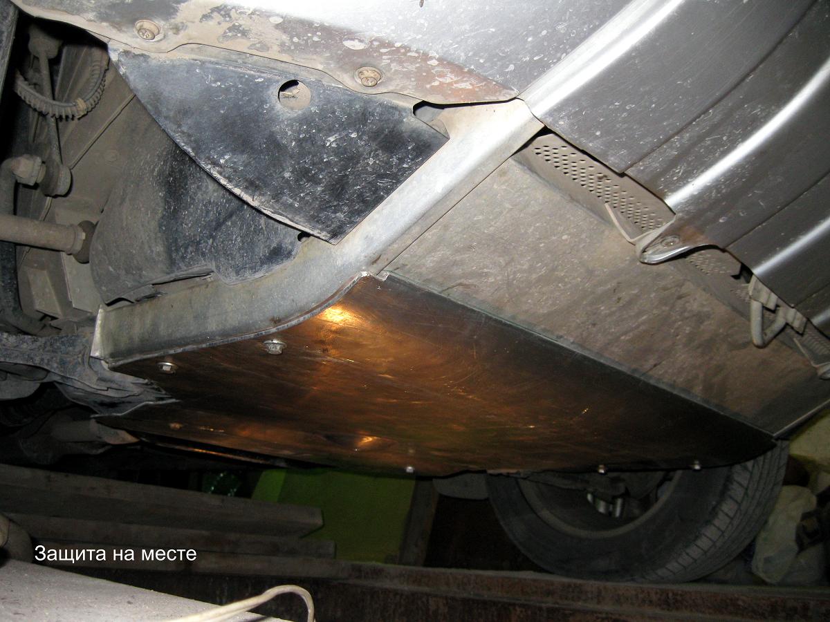

Мой вариант сего девайса.
Подвернулся по случаю лист аллюминия 4мм., решил изготовить защиту, достало после охот выгребать чернозем из моторного отсека и всяких закоулков, куда казалось бы и вода не должна попадать. Хотелось идеально плоскую защиту (с эфектом лыжи на снегу), с наименьшим кол-ом отверстий. Примерно так и получилось, за исключением выштамповки под флянцем выхлопного коллектора. Из фото думаю будет все понятно. Чертеж прилагаю, изготавливать можно из любого листа (в разумных пределах  :rolleyes: ) Я все делал в гаражных условиях, резал женой болгарина, гнул в воротах и на пороге киянкой......

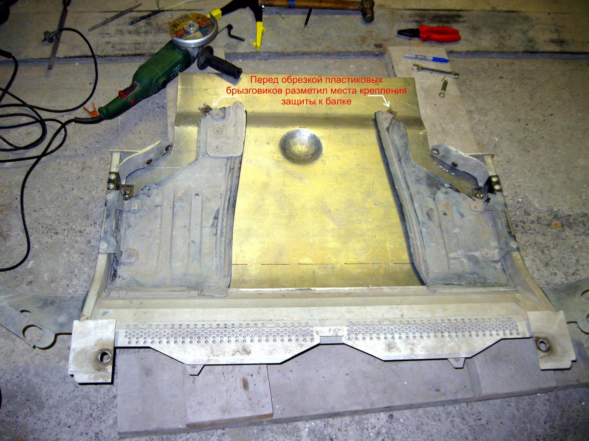

Из ямы снял предварительные размеры
http://uploads.ru/t/p/5/Z/p5Z2M.jpg
https://upforme.ru/uploads/0000/d3/70/2/t214474.jpg

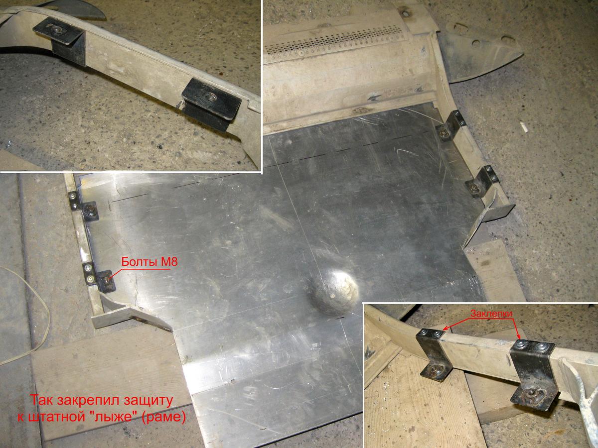

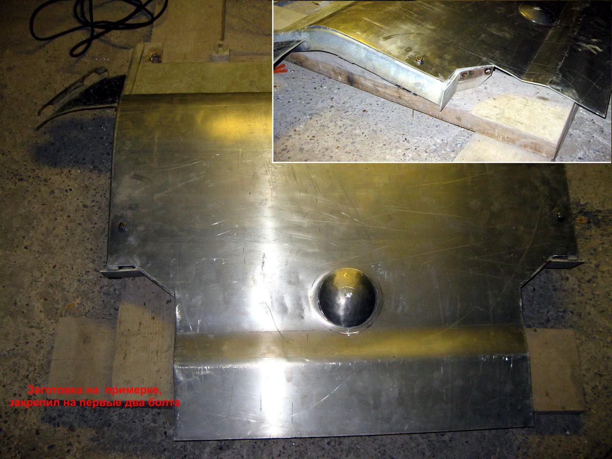

Вырезал болгаркой заготовку, загнул где нужно, сделал кронштейны крепления из стали 2мм., приварил кним гайки М8. Выштамповку под мешающий флянец делал обычным молотком, подложив под лист кусок трубы диаметро мм100, для упрощения можно вырезать отверстие (50х50 мм достаточно)
http://uploads.ru/t/c/C/D/cCDPx.jpg
https://upforme.ru/uploads/0000/d3/70/2/t735937.jpg
по родной пластмассовой защите сделал разметку отв. крепления к подрамнику (угадал почти, немного доработал кр. напильником уже по месту) только потом сезал пластмассу
http://uploads.ru/t/K/m/2/Km2g9.jpg
https://upforme.ru/uploads/0000/d3/70/2/t526733.jpg
отверстия в алл. листе сверлил диаметром 9мм, кронштейты посадил на заклепки, хотя вариантов крепления можно придумать много.
http://uploads.ru/t/x/Z/K/xZK6b.jpg
это типа чтобы не гремело  :blush:
http://uploads.ru/t/X/L/V/XLVkY.jpg

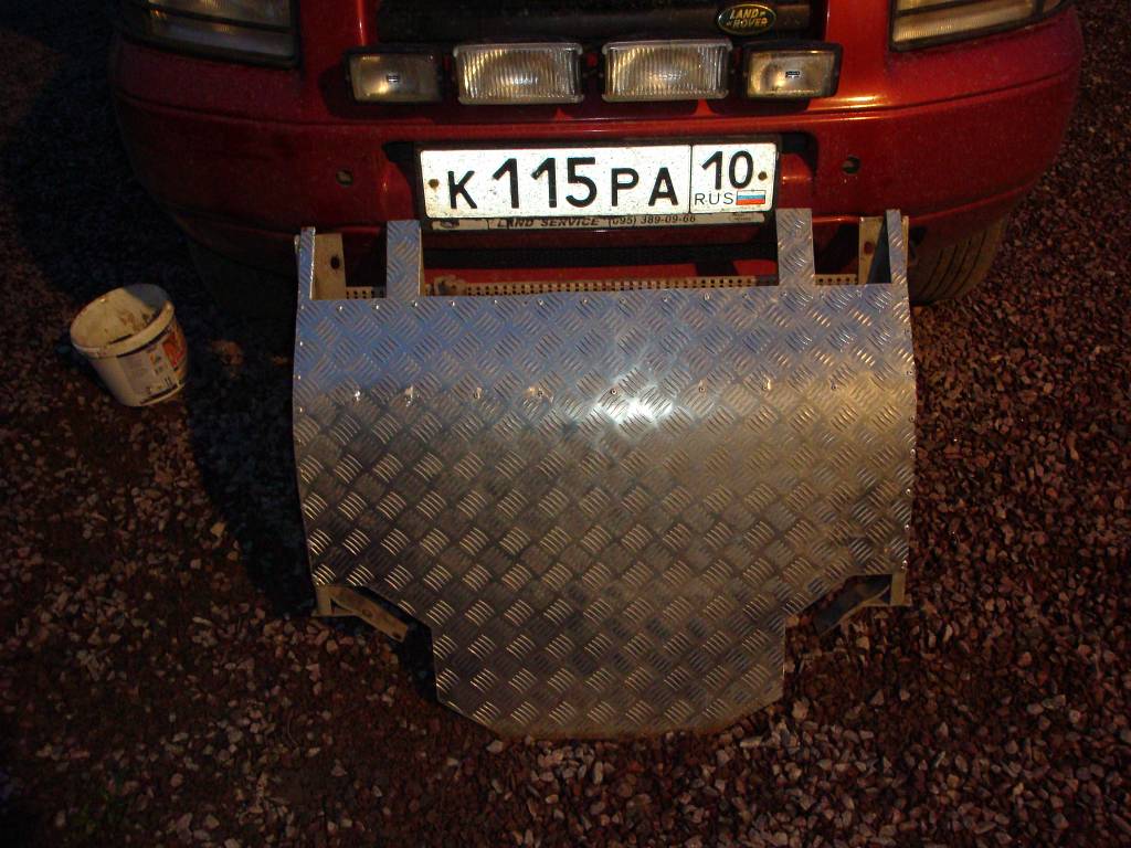

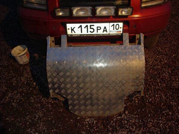

результат
http://uploads.ru/t/B/m/5/Bm5O0.jpg

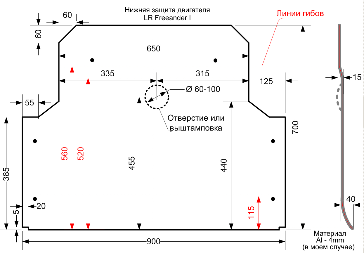

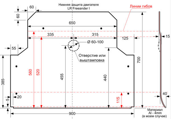

эскиз
http://uploads.ru/t/b/w/s/bwsAj.jpg
это для удобства, распечавывайте в масштабе и меряйте при загибе  :flag:
http://uploads.ru/t/b/5/u/b5uZk.jpg

Как всегда, магистрский подход к работе и отчету! +1 однозначно.

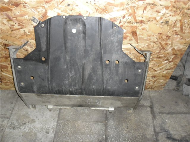

прикупил вчера в Экзисте защиту, родная уже латаная прежним хозяином (на пластике заплатка рамером с треть)
http://uploads.ru/t/C/p/b/Cpbrh.jpg
http://uploads.ru/t/h/P/k/hPkXx.jpg
https://upforme.ru/uploads/0000/d3/70/2/t650124.jpg
https://upforme.ru/uploads/0000/d3/70/2/t164556.jpg
код по каталогу 03.201, цена 2 502,09 руб. мож кому пригодится )

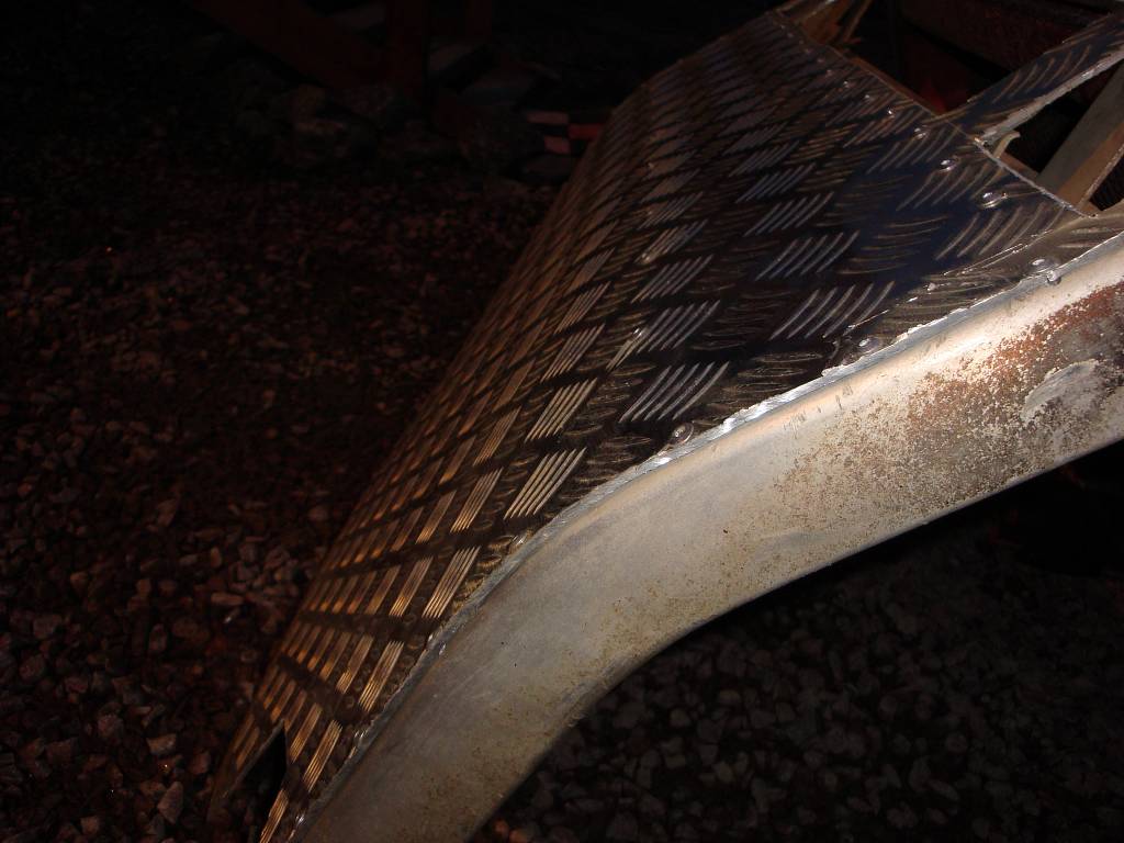

Тоже решил заморочится защитой, так как штатная умерла....
От штатной осталось лишь рама из аллюмния и по сему решил купиль литс аллюминия рефленого 3 мм и собрать сам)))
Для более надежного крепления к подрамнику сзади было решено отойти от штатных болтов (были давно заломаны в подрамнике) и приварить сварочником два кусочка 25 уголка с гайками к подрамнику (вист теперь - неотодрать).
Бюджет:
лист квинтет 3 мм 1,2 кв. метра - 3000 рублей.
заклепки 4* 25 - 150 рублей.
клепочник, сварочник и электроды esab спер на котельной)))))
болгарка, молоток и шуруповерт жили в гараже
уголок нашел в канаве за гаражом.
Итого получилось неплохая защита  и остался материал на защиту вискомуфту (скоро будет с фотоотчетом).

Michail + однозначно. Если бы можно поставил бы +5 за монументальность мышления и действия.ВОПРОС: А не заметил ли ты изменения температурного режима мотора? У меня защиты нет, как явления, а хотелось бы.  Когда за грибами-ягодами.....говна аж из-под капота лезут.
Есть однозначно , я пол зимы без защиты катал , потом поставил , в машине стало теплее , есно защита прикрывает и от потока воздуха :flag:
