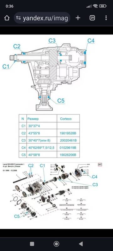

[url=https://upforme.ru/uploads/0000/d3/70/1809/198143.jpg]https://upforme.ru/uploads/0000/d3/70/1809/t198143.jpg[/url
Помнишь схему? Раньше по ней здесь детали заказывали через Virji. На ней разные только теплообменники.

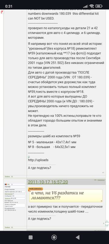

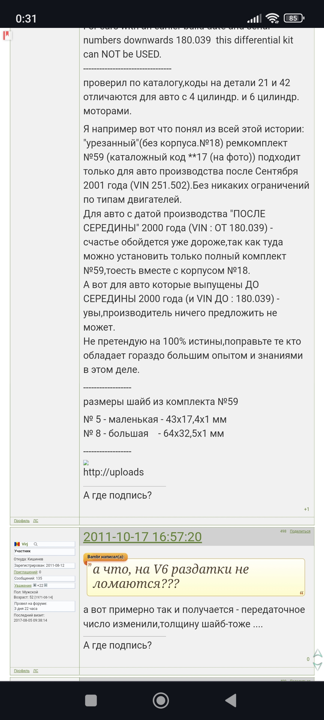

Здесь потеряли много информации. После сентября 2001г. и номера 251052 внутренности одинаковые.https://upforme.ru/uploads/0000/d3/70/1809/t81310.jpg
У меня два месяца назад было пять раздаток , одна от 1.8 и четыре от дизелей. Из них я собрал три. Разница в них только шайбах и сателлитах дифференциала и небольшое внешнее отличие корпуса , а так даже коды на деталях одинаковые.
