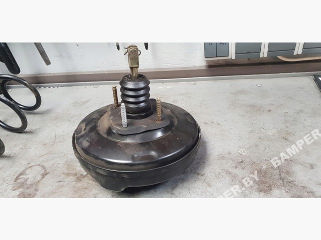

https://bamper.by/zapchast_vakuumnyy-us … -e9055630/
Михалыч.Вот такой тебе нужен...
Не открывается ссылка
Странно. У меня открывается...Это известная авторазборка в РБ.

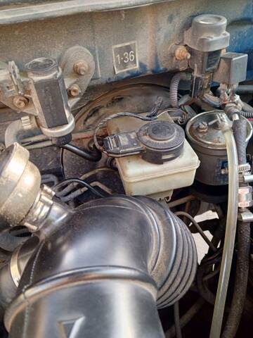

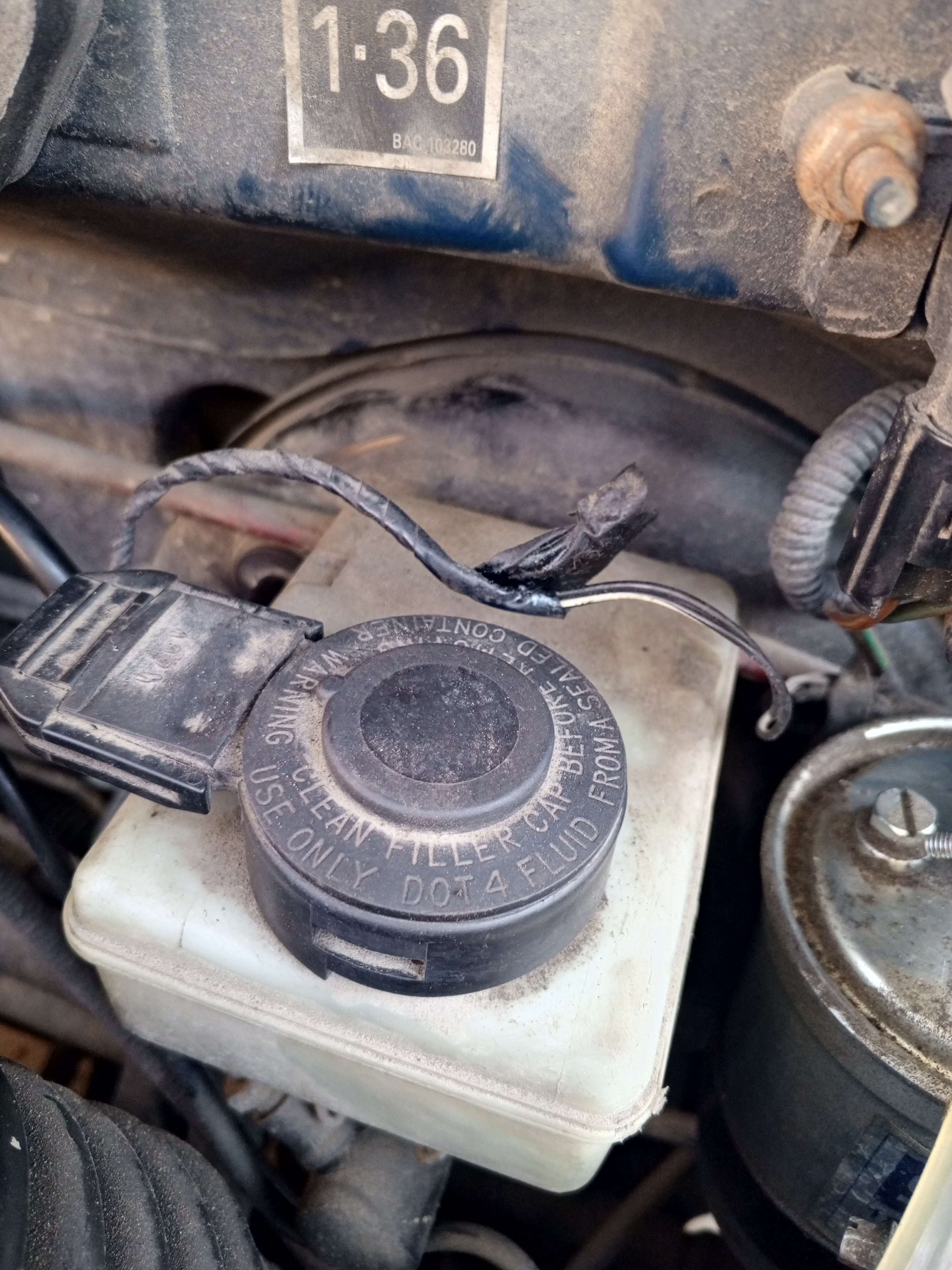

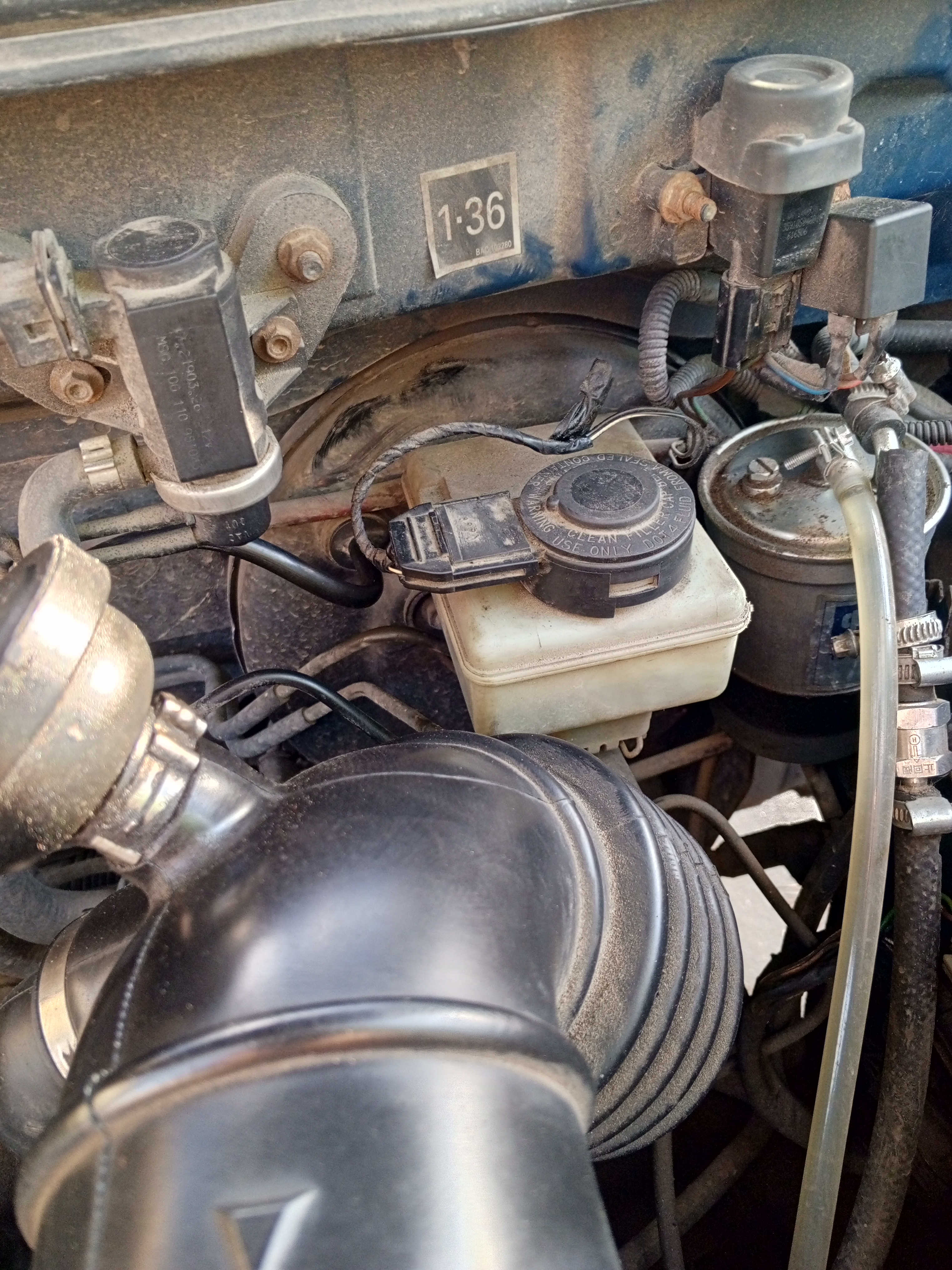

Попробую.https://upforme.ru/uploads/0000/d3/70/8000/t830184.jpg
Как то так:https://upforme.ru/uploads/0000/d3/70/8000/t973006.jpg
Короче,не определился никак... Нет спецов в Питере по этому вопросу.На моем вакуумнике маркировки не видно .Может,кто читает сию тему ,может продать б/ у оригинал дизельному страдальцу? Спасибо.

Да.Но там не сложно.Свой главный тормозной можно оставить,без него покупка значительно дешевле обойдётся.А у братьев белорусов он вроде как по описанию в обьявлении,пустой без ГТЦ...
От 1.8 он немного меньше в обьёме(ширина)и больше в диаметре,в нишу твоего моторного отсека не встанет.Lucas SJB 102022,это вариант для 2.5."Колхоз" с удлинением шпилек,внедрением инородных запчастей и т.д на данном узле,дело сомнительное... :dontknow:

По виду и у 1,8 рестайлинг такой же вакуумник. По фото это место отличается, вернее то что рядом с вакуумником.
У 2,5 как бы с двумя баллонами вакуумник, но такой тоже умудряются установить, убирая спереди в сторонку то что мешает.
Ты его снимал, разобрал? Надо посмотреть проблему можно решить легче чем думаешь.

1.8 похож,но только по виду.По размерам не совсем.Подскажи раз обмолвился,кто в примере(от 2.5),умудрялся ставить на 2.0 дизель и что именно убрать спереди в сторонку то что мешает?Поконкретнее. :question: Тогда понятнее будет...
Подскажи раз обмолвился,кто в примере(от 2.5),умудрялся ставить на 2.0 дизель и что именно убрать спереди в сторонку то что мешает?Поконкретнее.  Тогда понятнее будет...
