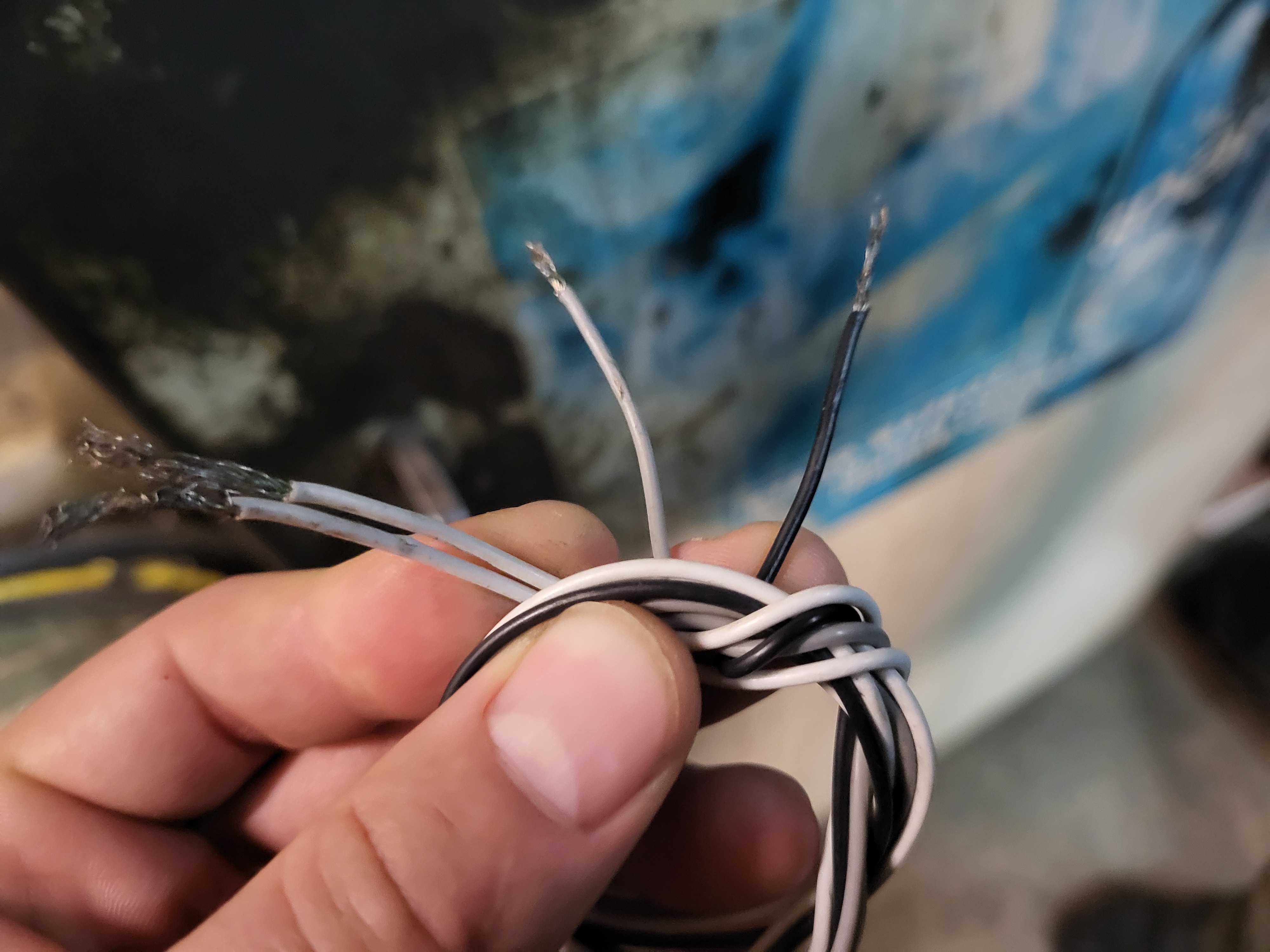

уменя питание на проводах 0.41 3.81 12 и масса а везде написоно плю-минус нагреватель сигнал-масса датчик а уменя 3 плюса это как соединить.

лямбда четырехпроводная у тебя?
с самого датчика
два провода одного цвета это подогрев и ему все равно, где плюс а где минус
два провода это сигнал и масса
схему можно найти в мануале

люди помогите 2.5 бензин американец подскажите как подключить лямбду два белых черный и серый.от эбу выходит +0.41 +3.81 +12 и масса что куда прикрутить.
Поделиться102024-11-23 19:51:52
Два белых это подогрев один +12в второй белый управляется эбу ,чёрный сигнальный +0,41 серый масса .На каких проводах по цвету надо было указать какое напряжение так проще будет разобраться.
