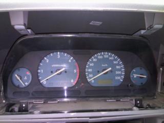

2. Разбираем приборную панель (все по букварю, хотя и так понятно)

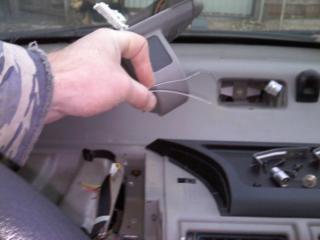

3.  С помощью проволоки пропускаем шлейф от приборной панели до БК
https://i.ibb.co/0yvQL3qN/21859-1.jpg

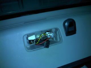

4. Подключаем провода шлейфа к разъему часов (простите, забыл записку назначения выводов разъема)
https://i.ibb.co/73s52KG/21860-1.jpg

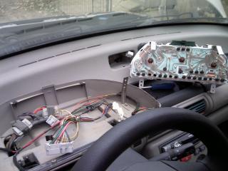

5. Подключаем к плате приборной панели провода для датчика скорости (фиолетовый) и датчика уровня топлива (зеленый)
https://i.ibb.co/DDXJ7wJx/21861-1.jpg

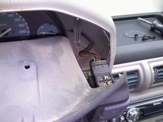

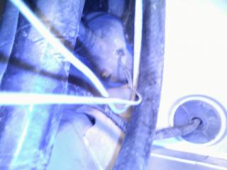

6. Датчик температуры и провод для датчика форсунки выводятся в моторный отсек через резиновую заглушку прохода основного жгута элетропроводки (таких заглушек две - справа и слева). Сделал примитивно - проткнул гвоздем дырку, а потом с помощью тонкой стальной проволоки протянул провода.
https://i.ibb.co/MFB1mYK/21862-1.jpg
7. Датчик температуры в итоге попал в передний бампер в район буксировочного кольца, а провод к датчику форсунки подключил непосредственно к самому разъему дачика на передней части двигателя.
На этом установка закончена и остается настройка самого бортового компъютера в универсальном режиме. К сожалению БК не работает через диагностический разъем на Бегемотах 2000 года.
