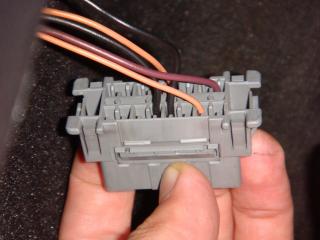

Осмотрел диагностический разъем. Он вот такой:
https://i.ibb.co/WpWDF7Q0/52442-1.jpg

А именно:
https://i.ibb.co/cKmJyX30/52444-1.jpg
162
А в БК вот такой:
https://i.ibb.co/gFR99zRq/52445-1.jpg
163
Нельзя ли тут что-нибудь "схимичить"? Ручки чешутся проводки попробовать переставить.... Как думаете?
164
у тебя машина 2004 года, должно работать все по протоколу OBD2Q. Смотри документацию на свой БК, поддерживает ли он этот протокол. Где то в теме про бортовый компьютер я
давал распиновку диагностического разьема и описание, поищи.

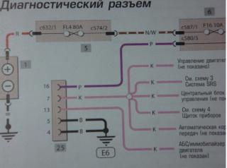

Новые Фрилы (с 2003 года) однозначно поддерживают протокол диагностики OBD-II формат ISO-9141-2.
по протоколу OBD-II сигнал снимается с диагностического разъёма, т.е. провода +, масса  и K-line.
afgan написал(а):
Разъем диагностики фрилендера
Номер контакта               Описание
4                                    Масса
5                                    Масса сигнала (автомобили 2002.5 модельного года)
6                                    Не используется
7                                    Шина К  ISO 9141
13                                  Шина DS2
14 и 15                           Не используется
16                                  Цепь питания от аккумуляторной батареи
Вот это и есть K-line или нет????:
https://i.ibb.co/WvQy8hc0/52553-1.jpg

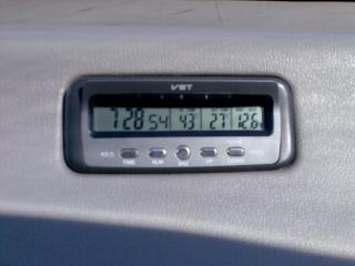

Привет комрады, извините за долгое отсутствие - служба. Вот обещанное фото.
https://i.ibb.co/cSc4zZhd/9706-1.jpg
купил себе тоже такие часы..  теперь не пойму как их вставлять.. думал они точно подходят в штатное место,  а оказалось, они меньше размером, так что не так все просто..
Hanter282 как крепится у тебя этот девайс? врезан в родную рамку?
167
совершенно верно :yep:  причём очень акуратно - прям как заводское.
А что это за часы и сколько стОят :question:
Отредактировано Dimon Popoff (2011-08-16 09:50:19)
169
Китайские, стоят в районе 200 рублей (поправьте если ошибаюсь) в любом авто магазе. Показывают время, тепературу за бортом и в салоне, напряжение в бортовой сети, уровень заряда АКБ, ну и будильник и ещё какие то функции есть - не пользуюсь.

Предположительно VST7045 или VST7045V
172
VST 7045v
я покупал на ебей
