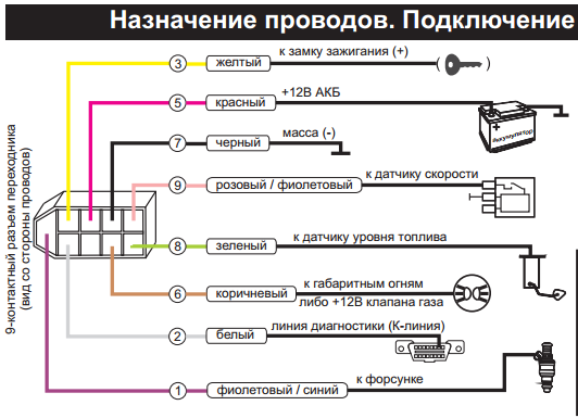

договорился сегодня с продавцами потестировать ТС 750
подключения так и не добились, и автоматически и в ручную с разными протоколами
придется подключать к датчикам, подскажите как это сделать?

именно так и делали, ждали минуты 3, так и не дождались никаких показателей ((
как ты к датчикам подключать собрался?
Только по OBD... но я чую что 1999г.в.  -
ну отдельно выводить провода на датчики топлива, форсунок, и скорости, тут уже кто-то так делал.
ошибки читать по любому не будет, но большинство основных функций заработает

Насчет подключения к датчикам, это все подробно описано в инструкции от бортовика :)
У тебя есть уникальный шанс... :D
https://i.ibb.co/nqrDtgkK/4hx2.png

боюсь спросить и зачем он такой нужен?

Мдяяя... Кроме линии диагностики...  :dontknow:

ну все красивее чем часы с половиной сегментов + еще парктроник ))
а там глядишь, и выпустят новую прошивку с подходящим протоколом...  :love:
