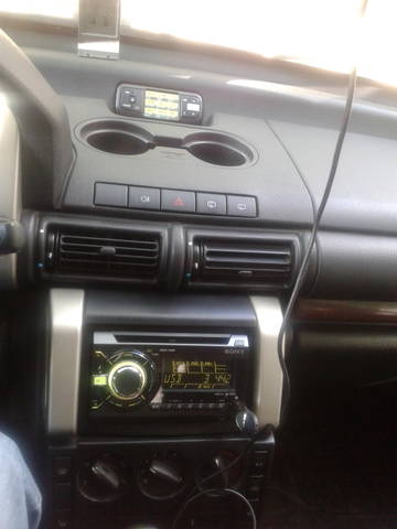

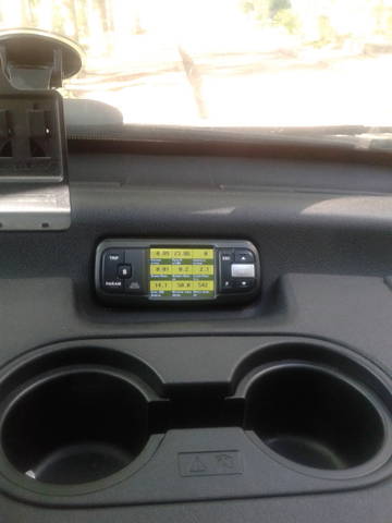

Multitronics VC 731...
https://i.ibb.co/DP56cmK2/kbe9P.jpg
https://i.ibb.co/JRSg1DWt/hmb0q.jpg
Видит и читает все что нужно...
Плюс есть осцилограф...  :cool:
Самое сложное подгонка по рамке часов и протаскивание шлейфа...
П.С. никак не придумаю куда и как внешний датчик температуры примастырить...

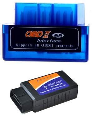

Подскажите, кто знает, в чем разница между первым и вторым адаптерами?
https://i.ibb.co/SwrhgZhX/Kip-OG.jpg
317
Feddro написал(а):
в чем разница
Вроде как вся разница в том, что один из них "MINI"
318
elekKZ написал(а):
... один из них "MINI"
Ну с размерами это понятно, я имел в виду разницу в работе... У меня лежит тот, который мини, но почему-то отказывается работать... кучу программ перепробовал (для андроида), никак не фурычит... с телефоном по синемузубу коннектится, а программы его и не видят. Вот и думаю, то ли мой адаптер плохо работает, то ли он в принципе ущербный (любой мини в принципе)...
319
А Hobd пробовал ? И вообще - при попытке подключиться лампочки мигают на адапторе или нет ?
Отредактировано onigo (2014-07-15 14:02:22)
320
А Hobd пробовал ?
Пробовал, не подключается... Пару раз, после долгих мучений, смог подключить Torque, но ненадолго... коннект обрывался...
Да, лампочки моргают... Телефон нормально опознает синезубое устройство и без проблем подключается.

Если моргают, значит видят друг друга и связываются. В зависимости от программы нужно выставить параметры, такие как скорость потока, время задержки обмена, СОМ порт. В ХОБД порт не СОМ , а собственное имя адаптера, задержка общения 25. Я остановился на этой программе, другие не интересуют.

Понятно, MINI не пробывал, а другой (ELM327) у меня работает и на АвтоДоктор и Torque через Андроид, читает ошибки и "трёт" их. Возможно "кастрированная" версия работает не стабильно либо нужна другая прога.

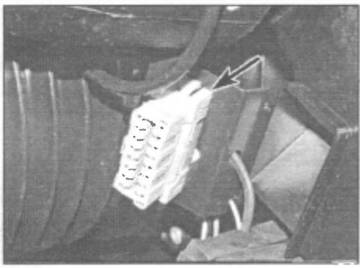

dmb написал(а):
где диагностический разъем
В ногах пассажира, слева, должен быть закрыт прямоугольной крышечкой
Спасибо. Может быть, плохо смотрел, но не нашел в книжках, и тут сведенья противоречивые.ПРо датчик вентилятора-понял, спасибо еще раз.Пошел я к машине, изучать матчасть воочию.
В ногах пассажира - это у праврульных. А у нормальных - в ногах водителя, справа от педали акселератора (газа), в щели, около  вентилятором печки. Он выдвижной, закрыт резиновой крышкой. У меня так.

Ну вот, подключил я это чудо, разъем у меня со стороны пассажира.Не мог он поймать мозги довольно долго, попробовал в ручном, потом как-то почему-то снюхался он сам на автомате-выдал температуру, мгновенный расход и проч.Ездил целый день-больше 104 не поднимается, вентилятор наверно на 100 или 101 запускается.Так что, если верить, что датчик исправен-на указатель то другой датчик(а глючил указатель)-то все нормально. Ошибок ноль.И что-то это меня озадачивает, я вроде помню, что, что при снятии клеммы ошибки не чистятся-разве не так?.Была реакция и у заднего стеклоподъемника на мою диагностику-думал, вообще стекло не закрою, хотя может и забыл про тонкости так называемой перекалибровки :D. Почитать, короче, надо , провалы в знаниях.

У меня как то был и мини и обычный блютуз, так вот оба не работали по америкоскому протоколу, заработал только усб-ый...
А подскажите какими программами для андроида пользуетесь? что б стабильно работали и не глючили.

покупал  оба, оба работали нормально на программе тортуга (кажется так зовется) под андроидом
