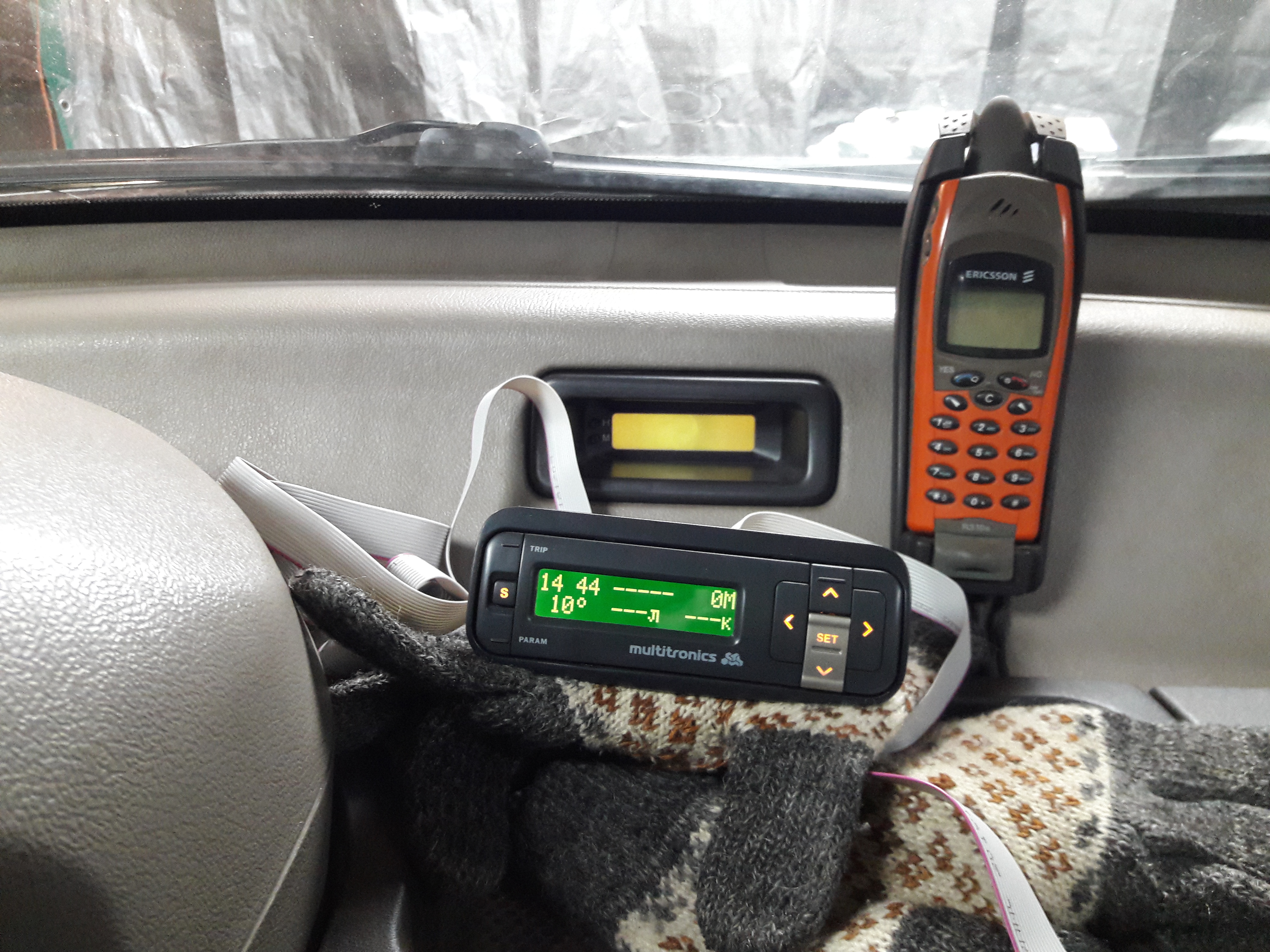

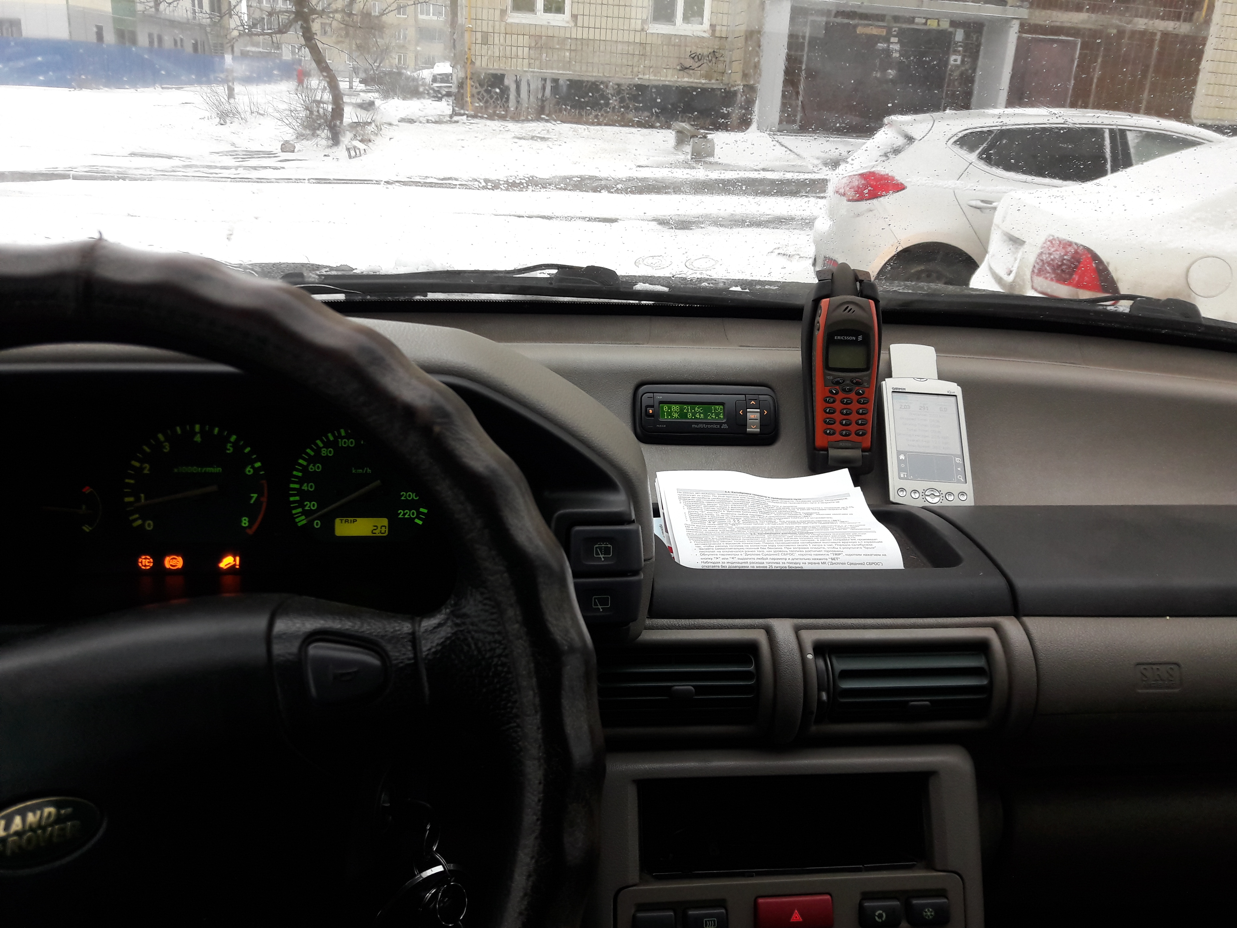

Тоже поставил БК в универсальном режиме...https://upforme.ru/uploads/0000/d3/70/170/t73648.jpg
https://upforme.ru/uploads/0000/d3/70/170/t44474.jpg
450
