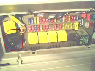

Обнаружил разьем с боку в блоке предохранителей красный
Провода от него уходят кудато внутрь что это такое

Серёг, кружком обведи...
На него стрелка белая показывает да да эта такая стрелка
вот всякая хрен в голове вертелась, но подумать что это стрелка
Да... Дрожит у человека рука после корпоративов...
хз, может под топливный на дизелек?
У меня так ......... что то фотка не становится........
Отредактировано ALEX (2010-03-09 19:18:37)
В верхнем гнезде стоит реле R6K7 желтое в нижнем R6K3 черное родные LR, но уменя красная фишка сверху.
Отредактировано ALEX (2010-03-09 19:28:43)
У МЕНЯ 2.0 2000Г. ДИЗЕЛЬ ТАМ У МЕНЯ СТОИТ РЕЛЕ ЧЕРНОЕ. А НАД НИМ ЖЕЛТОЕ.
Если полазить по всей сашине то таких контактов найдешь кучу. У меня под капотом около стоек и слева и справа есть, в багажнике справа под обшивкой и еще где-то видел парочку. Я так думаю это подготовка для дополнительного оборудования, у меня за блаком предохранителей тоже парочка свободных контактов болтается только цвета их не помню.
Цвет у них чёрный, это корпусные заглушки...

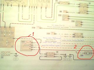

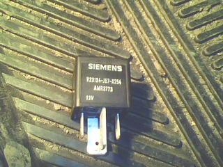

Хоть и запоздалый ответ, но кому либо может пригодится.
У меня это реле помпы АБС, см рис.
Отредактировано Alex@ndr (2011-09-14 00:55:49)
