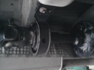

...задняя подвесная опора,

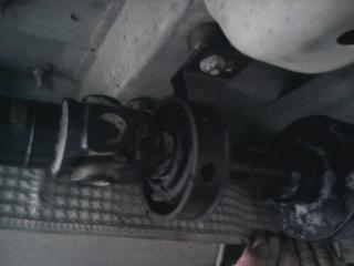

http://s006.radikal.ru/i213/1002/6e/29317aedab5ft.jpg
...передняя подвесная опора.
Супер!  :cool:

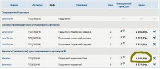

https://i.ibb.co/gq2261p/29568-1.jpg
У меня так..
Нда... Проверил. У меня за Allmakes экзист просит 2668 руб.  :dontknow:

Нашел подвесной по ФОРДу 4104708 очень похож на наш. 18300 по феби  860 р.
Прикол!Вчера Allmakes был 1100, а сегодня 2700. Не понимаю :dontknow:

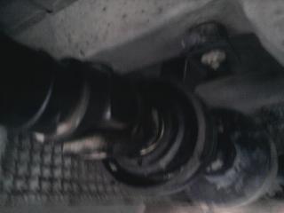

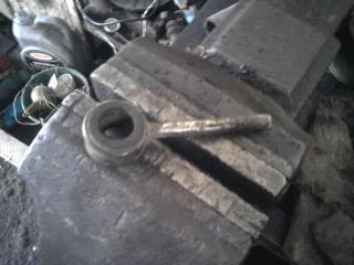

Здраствуйте всем привет из Баку! Недавно приобрёл етот автомобил 2.5/6 2003 года
Всем спосибо сегодня снял подвесной пошол в магазин попрасил подвесной от Форд (транзит) немного доделал вот и готово!
для инфо скожу за оригинал на заказ попрасили 120 АЗН это 150дол
от гозели было гдето 10 зелённых а фордовский стоит 16 АЗН тоесть 20 долларов
только немного напилником и свеху старые тяги стабилизатора от мерседес отпилил и поставил!
Пока шума нет всё ок!
Всем спасибо заране извеняюсь за ошыбки!

Allmakes  1195 руб.
Britpart    1171 руб.
похоже цены стабилизировались :)
