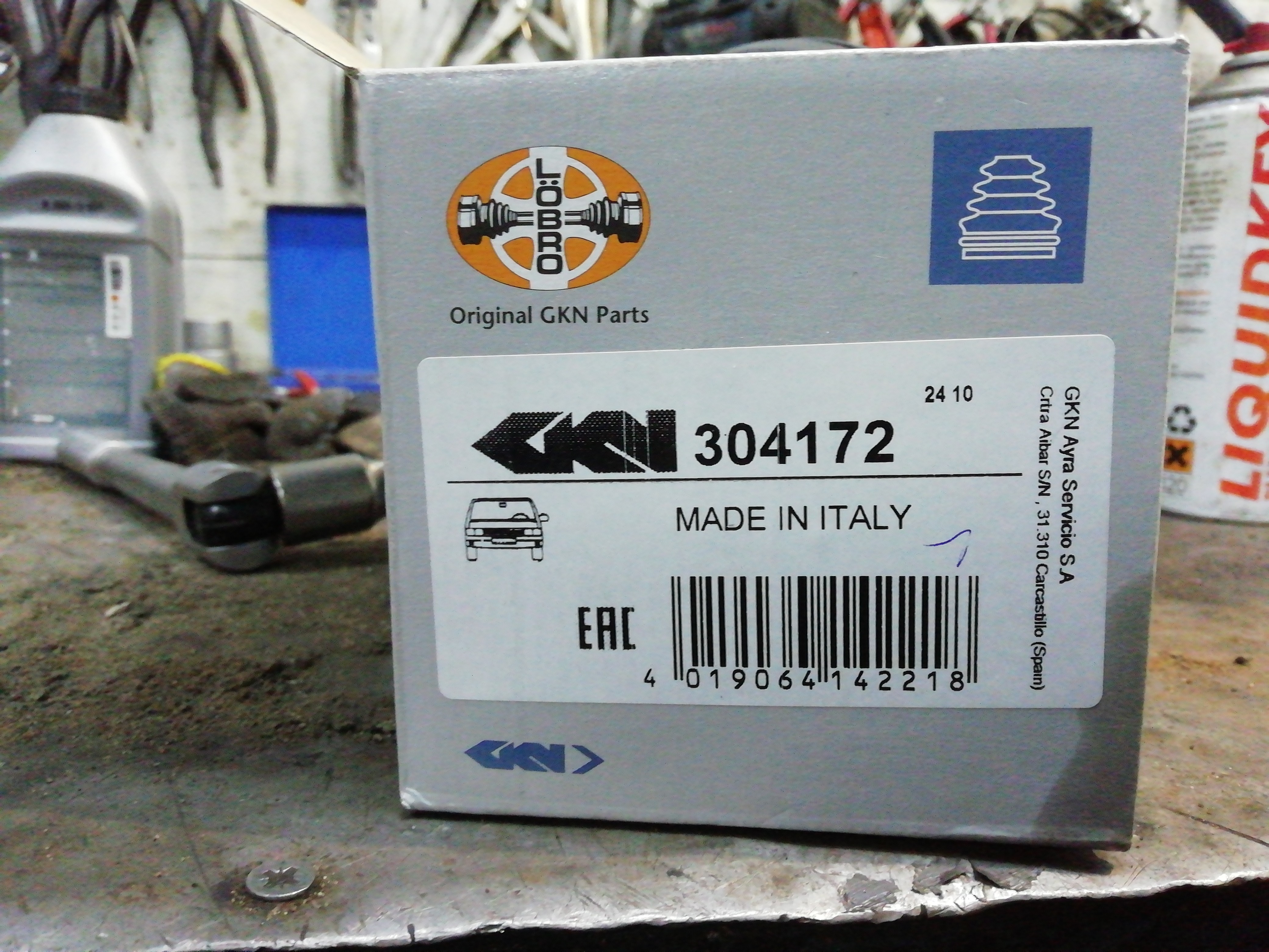

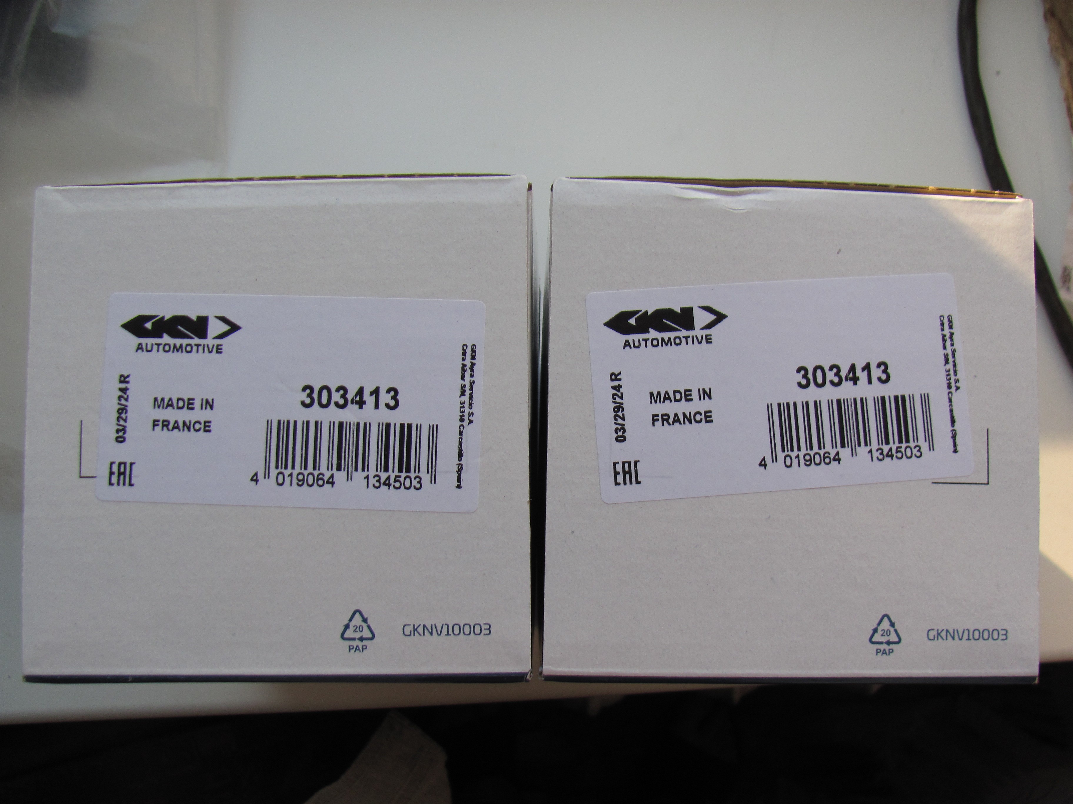

Купил комплекты пыльников на заднюю полуось..
В каждом по две упаковки смазки, кодировка разная..
Смазка одинаковая?
https://i.ibb.co/SXZT3nNw/24643-1.jpg
В этом комплекте первый код одинаковый, а второй - другой..
Кто знает?
Для наружного и внутреннего шрусов разная смазка.
Дык, это понятно.. На первой фотке - комплект для внутреннего шрус, в нем 2-е упаковки смазки..
На второй фотке, комлект для внешнего шрус, в нем тож две упаковки смазки..

Привет братцы!Ситуэшен таков!Так же порвался пыльник на правом переднем внутреннем шрусе не стал заморачиваться заказал оригинал с "понтом",сняли привод сняли рваный пыльник,без сравнивания с ним надели новый а он сабака не садиться на стакан на выемки,вернее на новом пыльнике выемки меньше,не верим снимаем сравниваем с рваным так и есть новый пыльник размер один в один а выемки маловаты для пазов на стакане,итог одели что есть утинув хомутом до талого но сидит не правильно,наблюдаю,отпишусь.Был у кого такой опыт?

Опыт был, точно такой же. Вот правильный пыльник. 2000г.
https://upforme.ru/uploads/0000/d3/70/6360/t571616.jpg
Задний внутренний не менял, но визуально от такой же.
А это внешние, если кому надо:
