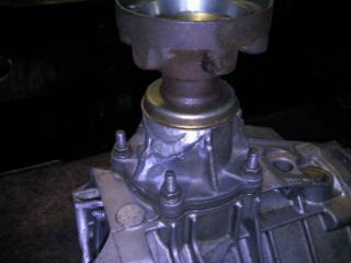

Итак свершилось! После 20 тыс. монопривода - наконец полный! Хоть наш бегемот и считается кроссовером, но по проходимости замашки у него взрослые и серьезные!
В разных темах писал про ремкомплект из Англии, просил помощи найти потерянный фланец....
Спасибо freela за фланец с отколотой частью - восстановили, правда при этом потеряли внутреннюю соосность и пришлось донаваривать внутреннюю часть и по-новой протачивать. Переборка раздатки, регулировка, вытачивание шайбы - обошлось в 150 у.е.
И так о впечатлениях - появились гул и вибрация на низких оборотах не зависимо от направления движения (вперед, вправо/лево, назад), хотя если растянуть передачу и переключаться после 2,7-3тыс. оборотов, практически гула нет. Проверка вязкомуфты проводилась: вывешиванием заднего колеса - проворачивается (хотя я лично не смог при росте 175 и весе 75кг); метки на валах - расходятся; "запрыгивание" в "девственный" снег почти до фар, пауза 10-15 мин. на остывание муфты - после нескольких попыток выбрался сам и отчетливо наблюдали включение заднего моста с небольшой задержкой. Во время езды никак не ощущаю, что подключается задний мост - никаких толчков, рывков - машина просто едет и едет почти везде и очень уверенно.
Уже три недели на полном приводе - полет нормальный, одно удовольствие от езды, даже в снегопад и по каше.  :jumping:
Это точна та машина, которую я хотел!

Так выглядит после сборки

какие у раздатки были симтомы до ремонта?
а муфта живая оказалась?? почему тогда радатка полетела?
изначально машина приехала из Франции с конкретным хрустом раздатки на вывернутых колесах при движении. Экономия покупки от рыночных цен составляла 2-2,5тыс.у.е., а учитывая остальное состояние, один хозяин, пробег 115тыс. - казалось выгодным. По приезду был полностью снят кардан, разобрана раздатка - скруглены зубья обеих шестерен передающих вращение на задний мост и один рассыпавшийся подшипник. А муфта даже с такой раздаткой работала если судить по расходящимся меткам на валах. Из всего остального за 20 тыс.км и 7-и месяцев эксплуатации менялось только масло, фильтры, 2 передних и 4 задних сайленблока, и ради профилактики накальные свечи перед зимой.
А ремонт раздатки в итоге обошелся: ремкомплект (шестерни+подшипники+сальники) с учетом пересылки из Франции - 460 евро, работа - 150 у.е.
