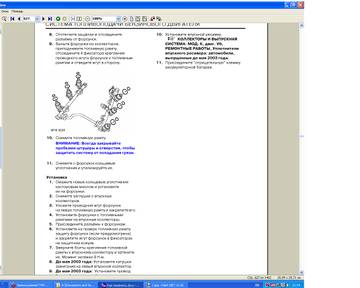

Приветствую парни. Блин раскидал полдвижка и тормузнулся из за одной херни. Никак не могу снять чертов щиток( защиту) фиг знает как еще назвать, на которой смонтированы паразитный и натяжной ролик для ремня агрегатов. Снял все, ГУР, генератор. И держит где то в районе кондея... Может кто знает, что там еще держит. Несколько раз видео смотрел, но там эта фигня просто откручивается, и на движке кондея нет...
217
два болта на 10 кондея и держат ее
218
еще там есть втулки направляющие
219
Спасибо други, с товарищем уже разобрался...Не 2 болта, а 3 кондей прижимают, и пока их не открутишь, фиг что будет.
А на счет разбора форсунок, кто нибудь может кто сказать?

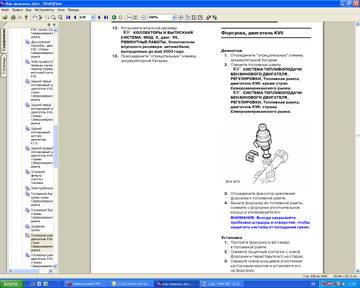

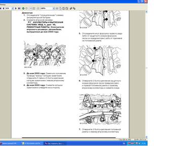

Алексей Юдин написал(а):
Алексей Юдин
Привет еще раз :flag:
https://i.ibb.co/XZdCqBjJ/K5MXB.jpg
https://i.ibb.co/4wmcmRym/1Xl5U.jpg
https://i.ibb.co/27LLHX1X/jcksb.jpg

Ну что, парни, следуя технологии поменял ремень ГРМ. Все получилось)) Но вместе с тем сломал 3 форсунки... Вообщем это отдельная история. Машина пока стоит.
Отдельное СПАСИБО Дмитрию, без его помощи фиг бы знает сколько времени занял ремонт))
И еще вопрос, на рисунке 1Xl5U.jpg написано, что прежде чем снять катушки, надо заметить положение провода "массы" катушек  зажигания и указано стрелкой, что этот провод крепиться на шпильку первой катушки. Насколько это актуально, что будет, если этот провод я прикреплю ко второй катушке??

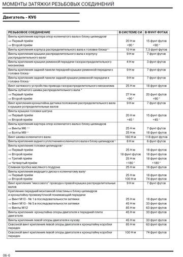

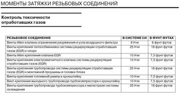

Подскажите с каким усилием необходимо затягивать паразитный ролик и монтажный болт ролика-натяжителя, который к двигателю. Подскажите а то застрял!
Отредактировано Master11 (2013-08-19 17:04:55)
240
https://i.ibb.co/RpdsP2Yk/07PH4.jpg
https://i.ibb.co/CjCpzCg/bwm-Dn.jpg
https://i.ibb.co/YvD00yG/n-LXEf.jpg
https://i.ibb.co/B5WdrMK1/F4hqm.jpg
241
Качай МАНУАЛЫ обновил ссылки, много вопросов отпадет, скрины из них :flag:
242
Спасибо Михаил, все это есть у меня, просто не дошел до нужных страниц! А так собрал я своего коня, вроде все нормально!!!

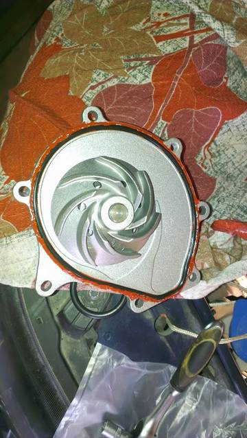

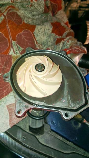

При замене ремней ГРМ обратил внимание на вот какую мелочь.
Родная помпа имеет пластиковую крыльчатку без отверстий, а уплотнение не круглого сечения, а спец. уплотнение с буртиком
https://i.ibb.co/8DCfQr3V/hj-Cd8.jpg
А это помпа которую я ставил (от Андрея Руле). Имеет стальную крыльчатку и какие-то отверстия на крыльчатке. Уплотнение корпуса выполнено обычным резиновым шнуром
https://i.ibb.co/b5z9YBky/jxiwb.jpg
Отредактировано Master11 (2013-08-25 13:04:07)
