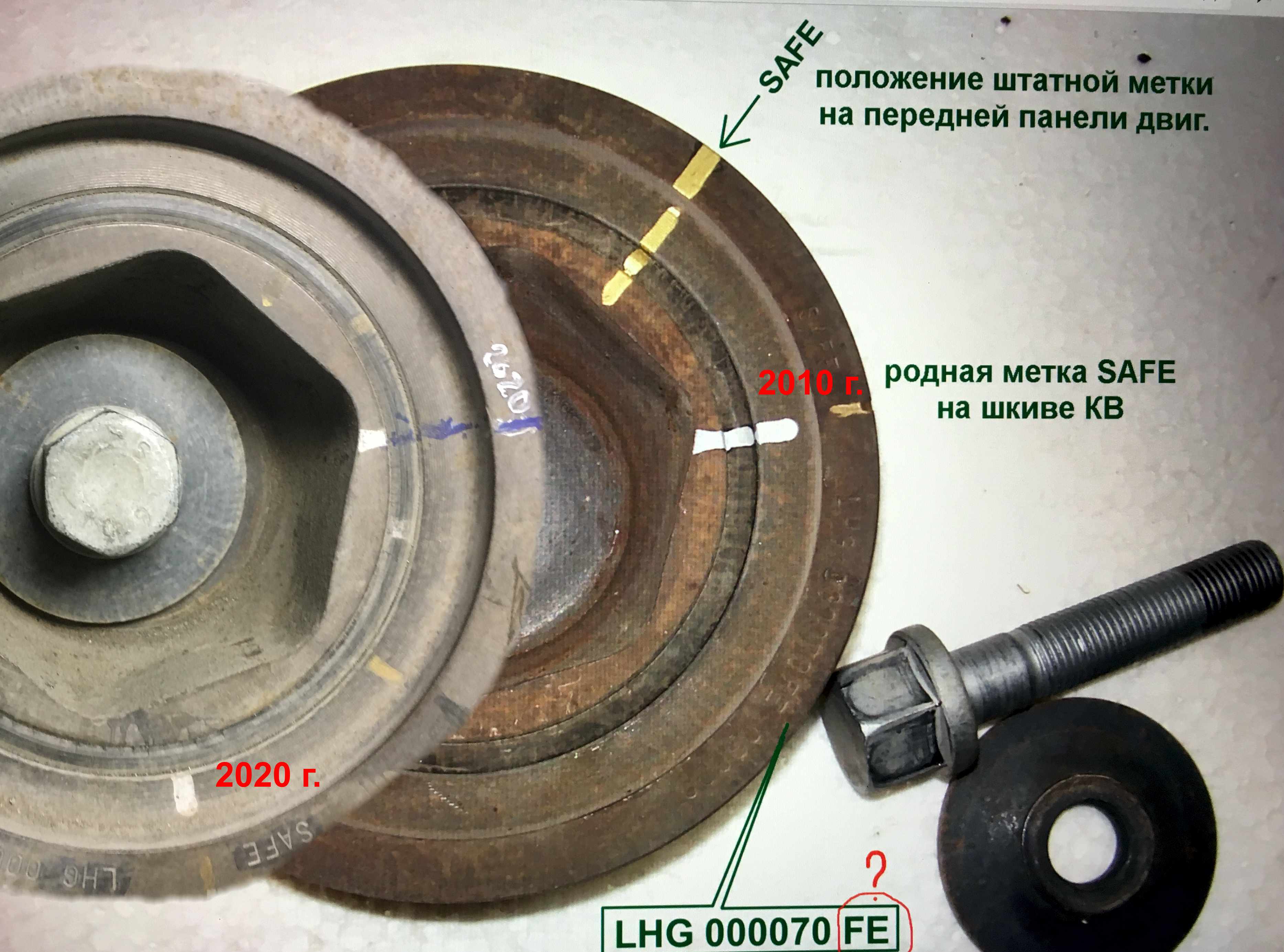

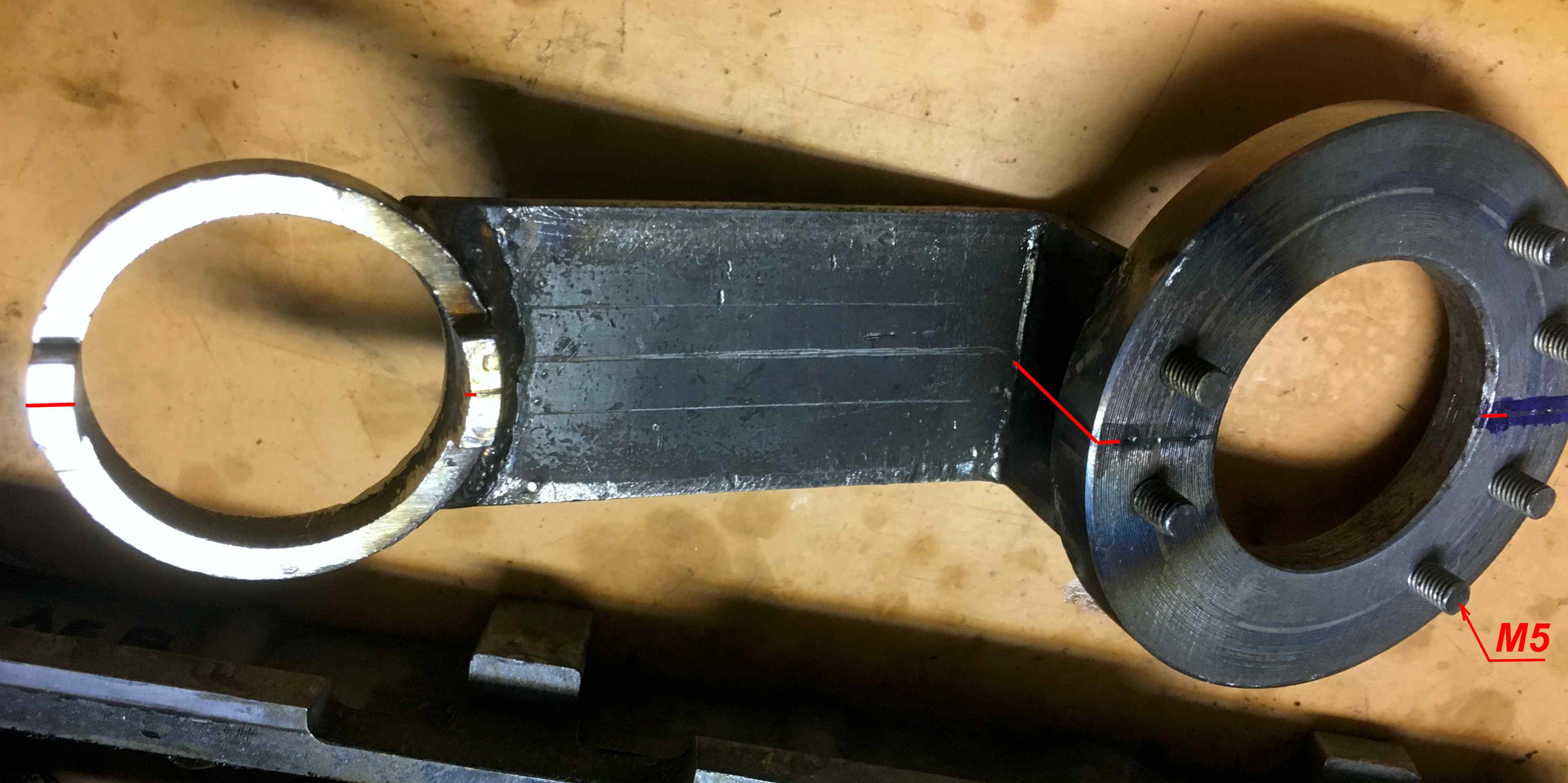

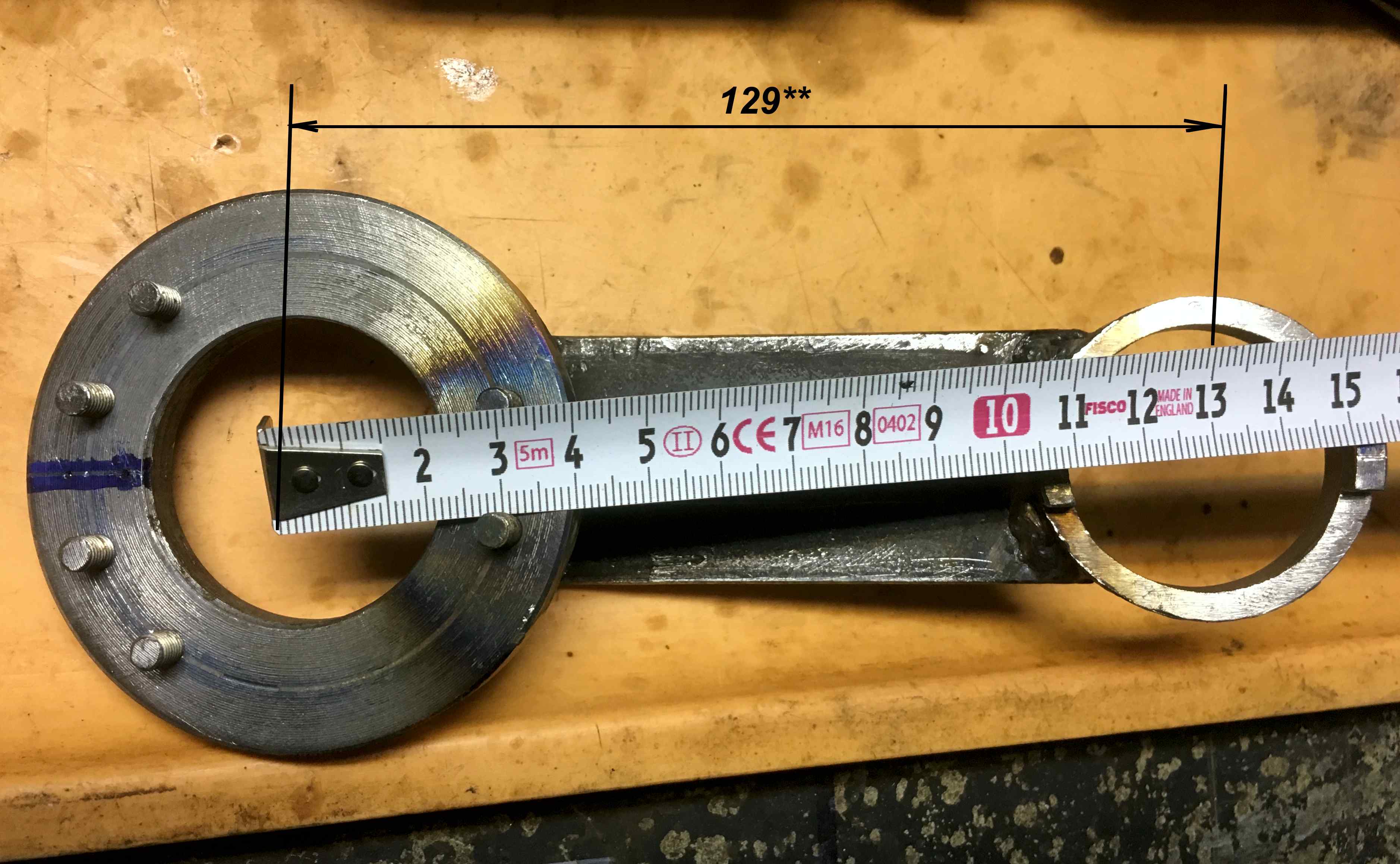

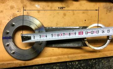

Спустя 10 лет пришлось снимать ремни ГРМ, пришлось делать новый комплект приспособлений, по своим -же эскизам, обнаружил косяк в одном чертеже, исправил,  эскиз ТУТ во всем остальном совпадает, особенно удобен шаблон, распечатал, наклеил, по точкам наернил места отверстий.
Понял почему метка на шкиве коленвала не совпадает с меткой на передней плитовине кв6 - шкив с кольцевым резиновым амортизатором и вот по этому кольцу он смещается у каждого по разному у меня за 10 лет уехал примерно на 90 град. по час. стрелке. Так что штатная метка на внешней обойме шкива КВ - НИОЧЕМ! Кусочек моей метки (белая на фото) на внутренней части шкива, осталась на месте. по ней и ориентировался в поисках стопорного отверстия в маховике.

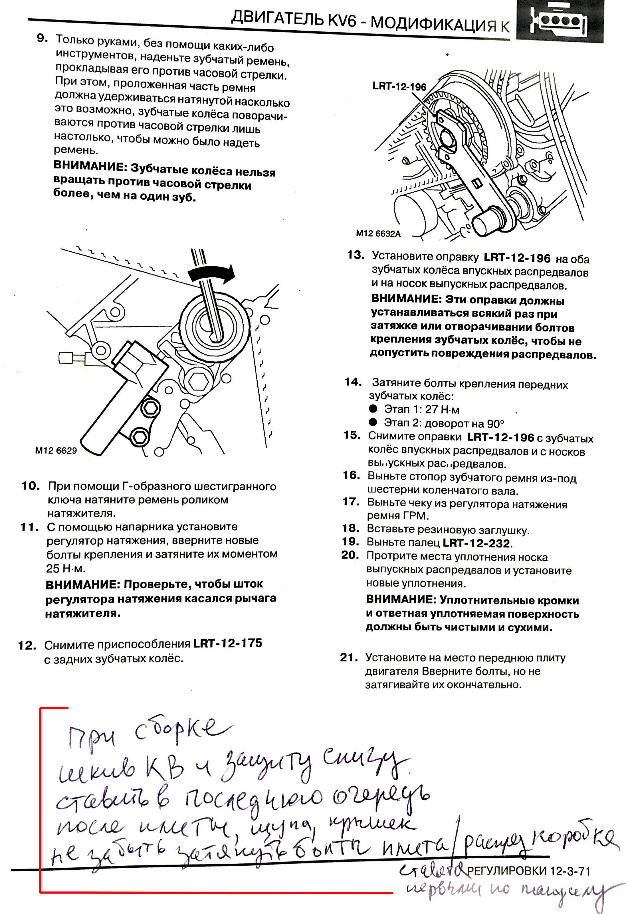

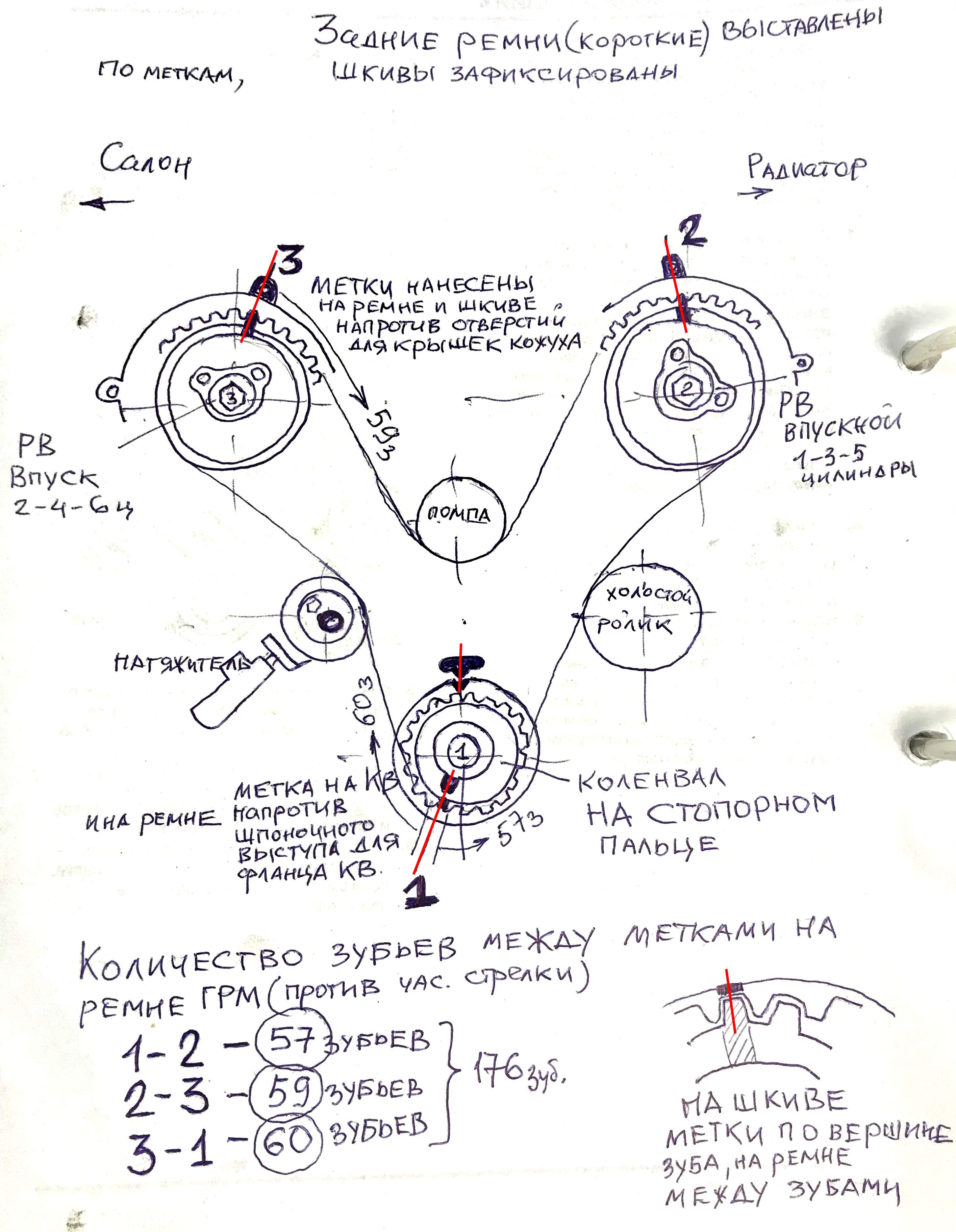

Еще добавлю некоторые полезности.

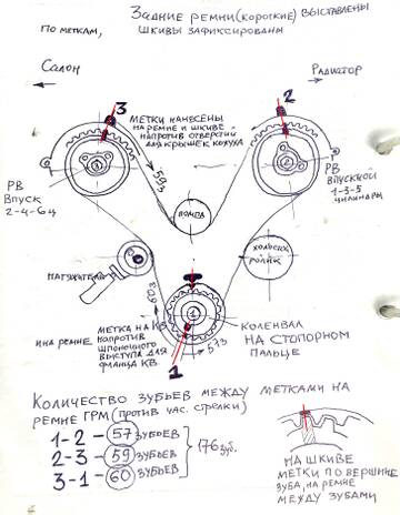

Выставлял большой ремень ГРМ, ориентируясь на свои метки, поставленные на звезде КВ по шпоночному приливу (см. эскиз) и напротив отверстий на внутренних пластиковых крышках шестерен вп.РВ (см. эскиз). Посчитав кол-во зубьев, нанести на ремень метки...-удобно. Дважды так делал, заводил с полоборота, все работает. Думаю эти точки базовые, одинаковые у всех. Ну и конечно-же ОБЯЗАТЕЛЬНЫЕ моменты:
- КВ на стопорном пальце в соответствующем отверстии маховика, об этом свидетельствует совпадение меток на звезде КВ и овальная метка на корпусе маслонасоса;
- задние ремешки выставлены по осевым меткам на шестернях РВ (при этом РВ уложены правильно), одеты на РВ, болты подтянуты, шестерни зафиксированы, либо приспособой LRT 12-175, либо струбциной ч/з ремень...держит напарник.....
- передние шестерни РВ (зубчатые колеса) чуть притянуты болтом в положении "практически крайнее по вырезанному сегменту, по часовой стрелке"
- одеваем большой ремень ГРМ, совмещаем метки (кол-во зубьев), для удобства паразтный ролик расслаблен (на паре витков резьбы)....натяжитель....не забываем про болтик в натяжном ролике...обтягиваем болты на всех зубчатых колесах РВ с нужным моментом, при этом РВ удерживать только за зубчатые колеса (вилочный ключ), за "хитрые" шайбы на передн. стороне (тоже делал спец ключ). РВ ОЧЕНЬ НЕЖНЫЕ неправильное удерживание, проворачивание, затягивание ведет в ПОЛОМКЕ (проверено не только мной);
- проворачиваем КВ 2 оборота, смотрим на задние ремешки, проверяем метки, при необходимости отпускаем болты передних зуб.колес РВ, совмещаем метки на задних ремнях, затягиваем передние зуб. кол.РВ......(у меня получалось с первого раза);
- шкив КВ ставим в последнюю очередь, если хотите крутить колено ч/з болт шкива КВ то его надо хорошо подтягивать, я на незатянутом болте при прокрутке срезал шпоночный выступ на звезде КВ.
