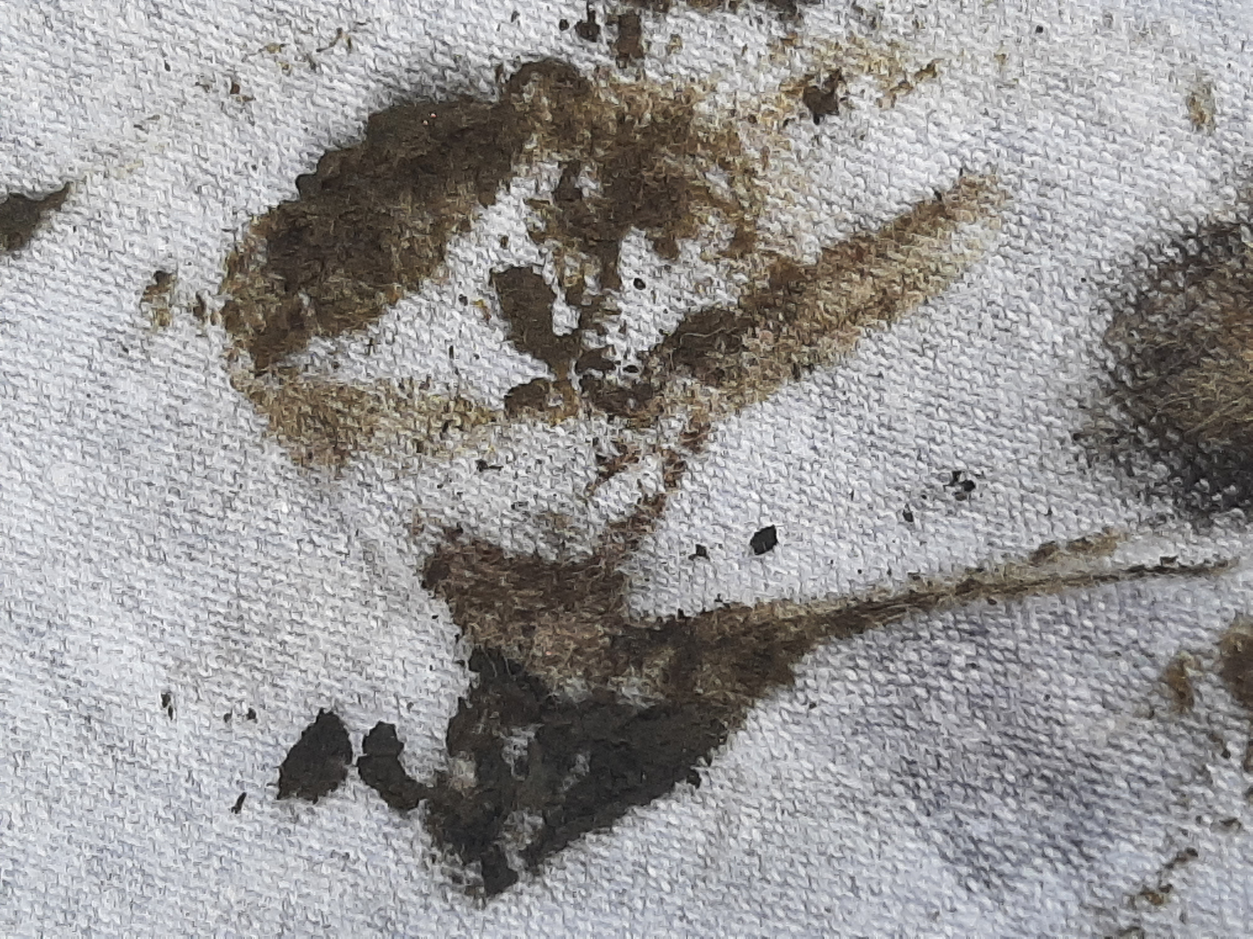

Продолжу.После смены прокладки ГБЦ,довольно ощутимо раздувало патрубки.ДВС не грелся,не кипел,но это явление,слегка напрягало.Вчера нашёл причину.Была забита трубка обратки от расширительного бачка до радиатора.Откуда этот засор,так и не понял...
А ведь при такой ситуации могло и патрубки сорвать.
Вот его фрагменты на ветоши.Остальное улетело при продувке.
Теперь возникло желание установить прозрачные силиконовые,температуроустойчивые...
Поделиться112025-03-24 12:13:57
По всей видимости остаточный мусор после ремонта , а представляешь сколько его в сотах радиатора . Дак вот чтоб этого не происходило перед радиатором ставят сеточку или колготки , но тогда надо будет периодически вскрывать и проверять этот мусор.

Скорее всего.Плюс был грех как то,когда лил жижу для устранения течи в радиаторе.
