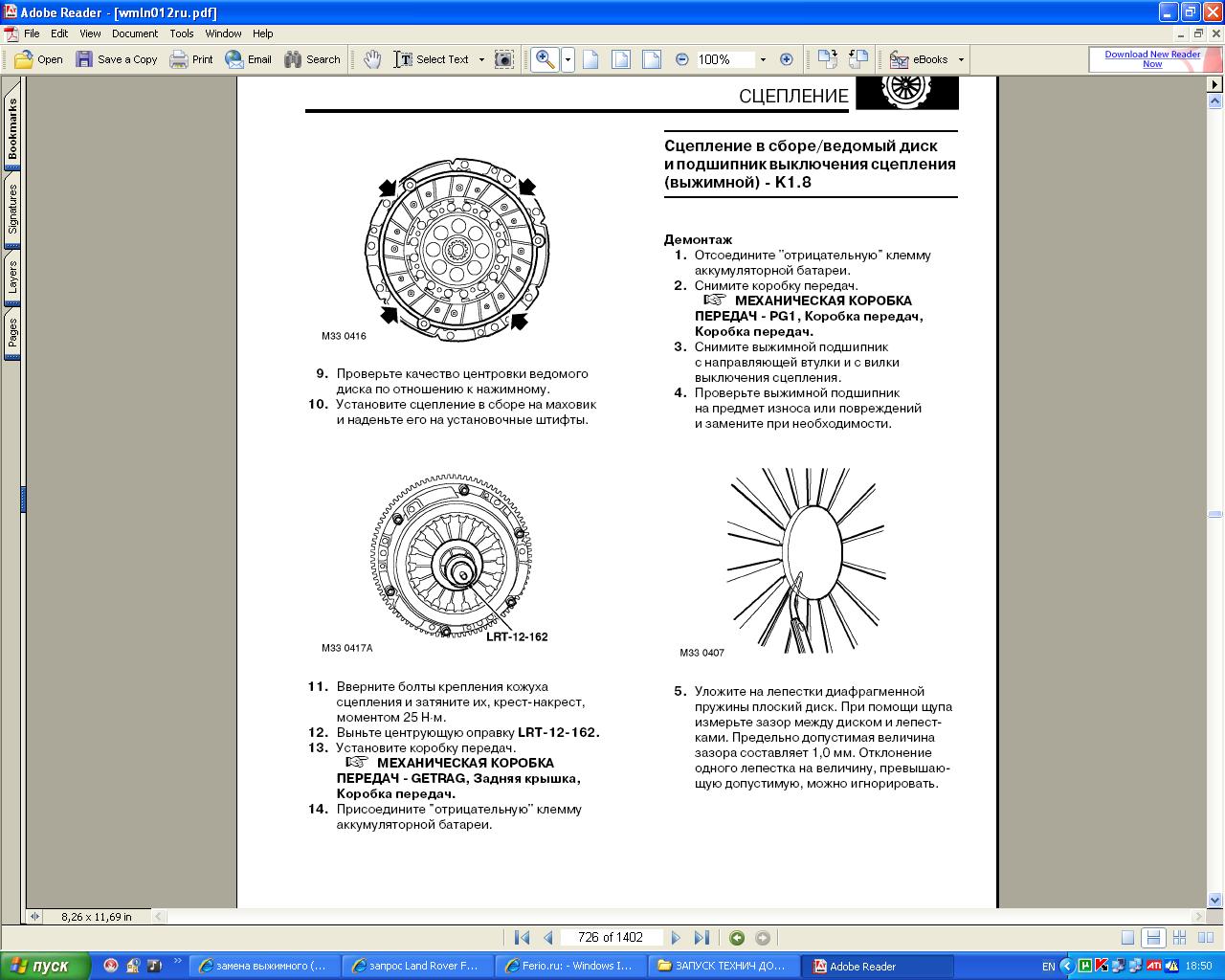

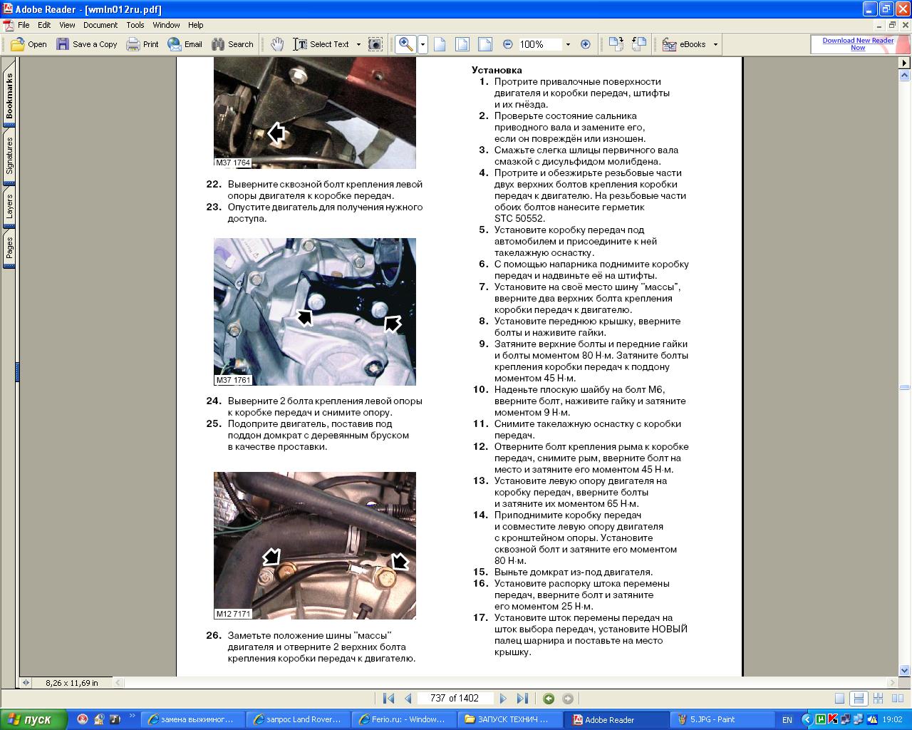

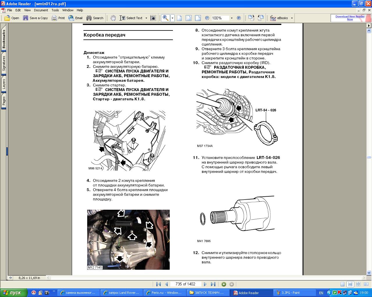

Парни, не получается открыть ссылки с алгоритмом снятия коробки
если не трудно повторите пжл
на выходных хочу заменить скрипящий выжимной)

Это тебе надо?
Это тебе надо?
https://i.ibb.co/FkZJ3Z8f/5df8a3f34aba.jpg
