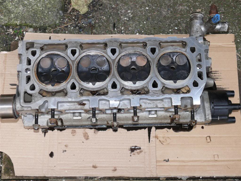

Всем привет. Тока недавно снял бошку, не буду описывать все ужасы нашего городка,снял и вот что увидел... Что бы это значило?
https://i.ibb.co/Rpgh1FMx/z-XQ3i.jpg
https://i.ibb.co/84ssxxx5/JNyno.jpg
https://i.ibb.co/NdcmZHMM/PSxjn.jpg
похоже на продув прокладки гбц.свеча мокрая?движок троил?
Я тоже думаю пробило, тока не заметил где именно. Движок не троил но подтраивал слегонца но я тогда не думал на это... Про свечу не помню холодно сильно было под 35 мороза. Головку похоже не раз протачивали не подходит она под размеры, и прокладки две простая и металлическая. https://i.ibb.co/BVbB0jgY/J1BPM.jpg
Это многослойка, она идёт с компенсируюшей прокладкой "шим".Поэтому их  две. 8-)
