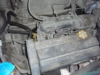

Появилась нездоровая особенность утром при -20 и ниже на холодную капает бензин из под уплотнителя регулятора давления на топливной рампе. Как только машина прогреется течь прекращается, днем на холодную уже таких симптомов нет только утром с ночи. При температуре -15-18 и выше ничего подобного не происходит. Кольцо уплотнительное заменено на новое, тарбл остался тот же. Регулятор давления менять лоторея. если бы не работал то и на теплом бы ДВС сифонило. кто нибудь сталкивался с данной проблемой или знает пути ее решения. Фрил 2004 года рождения от Рождества Христова по религиозным принципам пьет только бензин с объемом сердца 1,8литра

Если открыть капот и посмотреть на топливную рампу левая ее часть в сторону к переборке идет нахлобушка размером 6-7см в диаметре и шналг в инжектор. вот эта нахлобушка с кодом MKW100211L называется регулятор давления.
офф как вставить картинку напрямую с компа?
Регулятор у всех в баке.
ответ не верный см. картинко....  :D
https://i.ibb.co/nNpJZ4CG/41546-1.jpg

Эта нахлобушка называется регулятор пульсаций топлива http://freelander.bbok.ru/viewtopic.php?id=84, но никак не регулятор давления топлива. Регулятор давления находится в сборке в баке. :dontknow:

возможно у нас разные источники вдохновения, мне микрокат говорит что это регулятор давления. "REGULATOR - multi point injection FUEL PRESSURE" гугл переводит "РЕГУЛЯТОР - много точек впрыска топлива ДАВЛЕНИЯ", Автомагазины четко обозначают "Регулятор давления". Назови его хоть кочергой, но проблему это не решает
