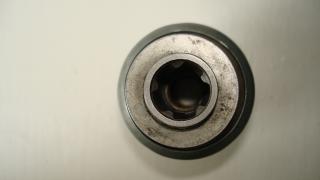

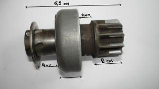

Всем добрый день! прошу Вашей помощи, фрил 1.8 2000г старте денсо требуется замена бендикса никак не найду аналога или оригинал. может кто сталкивался? Помогите чем сможете.

Приветствую. Кто не будь ставил такой бендикс SDB 1355 на наш стартер,а то магазине пробивается под наш стартер,но под заказ возрату не подлежит.

ты сначала посмотри какой фирмы у тебя стартер стоит
или снимай свой и замеряй
SDB1355 New
Характеристики
te: Количество зубьев бендикса 10 pcs
od: Диаметр шестерни бендикса внешний 26 mm
ro: Вращение бендикса ACR
le: Длина Бендикса 67 mm
sr: Количество шлицов бендикса 10 pcs
id: Диаметр шестерни бендикса внутренний 12 mm
hi: Ширина крышки бендикса 47 mm
d2: Диаметр вала бендикса
