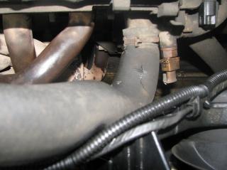

спасибо, временно надо подбирать, думаю надо снять и дуть завтра и подбирать по факту, а там пришлют , оригинал. лопнул к дому подъехал заглушил слышу, вентилятор работает еще,
температура в норме была, я ещёраз посмотрел...потом облако пара ... хоть в масле нет...
номер то шланга никто не знает???

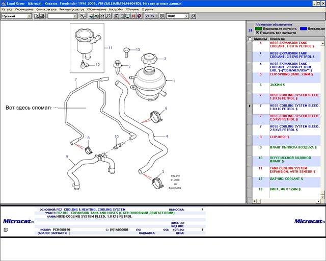

Сейчас посмотрю по МИКРОКАТУ
Смотри.
это PCH001190 номер??? шланг который №1 лопнул... Благадарю душевно, зёма!!!
я в Димитровграде учился ...
вот этот номер РСН 117 860

Кста! Если шланг №1 лопнул я бы задумался почему. Когда у меня такая беда случилась, то я пришел к замене прокладки ГБЦ. Было масло в тосоле и постепенно привело в разрыву шланга. А чего бы ему лопаться самому по себе?..
Ну что говорить еще - ну честно, готов ради возвращения форуму доброго имени гуманного общества наклеить спецзнак, неучтенный сигнуманистичеким сообществом (согласен для расскаяния даже на лобную часть черепа) - "Простите меня, злыдня!"
вот и я говорю, что этот форум был один из самых доброжелательных. и приветливых.
почему БЫЛ? он есть
тосола в масле нет...
кусок то как вырван со шланга...скорее всего закипел, вентилятор работал даже когда заглушил двигатель...
уровень масла в норме...

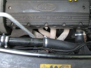

Дык сделай вставку (тонкостенную трубку по размеру подбери и на хомутики) пока в поиске.
тоже думал...
Точно трубка похожая на Мерсе есть ,я тут где-то писал об этом,мне на авторазборе быстро подобрали.За оригинал штуки полторы запросили ,а тут около 600-т рублей.Правда он немного о кожух вентиляторов задевает когда разогревается,но одел сверху кусок другого шланга и всё нормально.Тоже дырка была как от иголки.
русский Автопром ( именно с большой буквы) рулит
от Волги и трубу взял тонкостенную , и шланг типа буквой г , правда пришлось датчик купить у них в трубе резьба под датчик, чтоб до работы доехать...там уже обрезал трубу как надо, ч в принципе можно оставить и так

Перегорела лампочка габаритных огней. Решил вытащить, так с дуру, патрубок от расширительного бачка тонкий №7 по середине сломал.
В магазине купил резиновый шланг и соединил. Хомутами не закрепил.
Как думаете, ОЖ будет в этих местах подтекать?
ОЖ по патрубку от расширительного бачка постоянно циркулирует или нет? ПОКА подложил тряпку буду наблюдать.
В ЭКСИСТЕ PCH 000180 стоит 1 900 руб. срок 8 дней.
Может подтекать, циркулирует постоянно + там давление и шланг без хомутов может сорвать.

Я на Фриле 2,5 шланг от расширительного бачка отломил снизу (у двигателя) теперь не знаю (не вижу) хде он и куда должен присодиняться. По книге посмотрел, но и там не ясно.... Подскажите, кто сталкивался??!!!
Катался я не с завернутой крышкой бачка и проблем не знал , черт меня дернул закрутить ее , ведь знаю , что клапана в них плохое , и рванул у меня патрубок самый большой . В посте 29 мне все ясно , только вопрос , от чего соединительная труба , левая какая или от авто ?????
И так купил я волговские патрубки и трубу
и не могу понять как ее можно впиндюрить к нам .
1.внутренний диаметр наших патрубков 32
2.внутренний диаметр Волговских 36
И что этот зазор я должен стянуть хомутом?????
Короче купил 2 Вазовских г- образных патрубка и трубку . как в посте 29 ( только от Ваз ), внутренний диаметр 32 , подошло как родное .
100 процентов подходит от мерседеса помойму 230 сам себе так ставил, только его укоротить надо примерно на 5 см.

Всем привет.Задам вопрос здесь.Сломался патрубок охлождения,который на печьку идет,реально он как деревянный.Хочу поменять оба патрубка,вход и выход.Какой номер у них ,РСН 115081 или 115070 ? Они комплектом идут или по одному? Просто посмотрел цены-не очень дорого (от 1300 р ).Может кто сталкивался
по МИКРОКАТУ
РСН 115070 до YA 999 999
РСН 115081 c 1А 000 000
по МИКРОКАТУ
