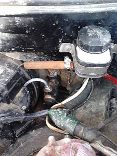

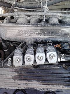

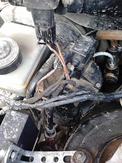

Обещенные фотки:https://i.ibb.co/VcwG0yt1/Qacj-B.jpg
https://i.ibb.co/gL7B35bJ/2Wa5h.jpg
https://i.ibb.co/ynzchDBP/A5je-O.jpg
https://i.ibb.co/4wSJPY7y/Wf-Uyv.jpg
https://i.ibb.co/KRX9gvN/CFJZ9.jpg
https://i.ibb.co/gL8dTH64/x9Wy-S.jpg
https://i.ibb.co/PGSZptrD/y6HEg.jpg
https://i.ibb.co/sJ6TTRfn/Q7Jr5.jpg
https://i.ibb.co/Z1kt8Scd/fxz-PJ.jpg
https://i.ibb.co/DHZnkQ2V/6axrn.jpg
https://i.ibb.co/hGLmrYX/Rs-Pla.jpg
Куда лезть?

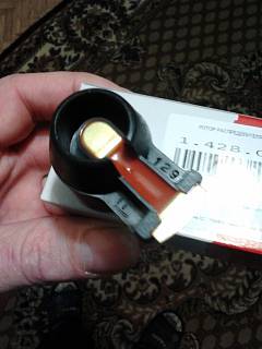

А сам бегунок крутится? когда стартёром крутиш?
Да конечно , пока узнал как он снимается........ хорошо что ни кого рядом небыло.Когда прокрутил болт увидел.

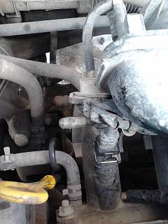

посмотри вакуумную линию на мап
вв вывод на катушке не закисший?
Отредактировано Tihomirov (2012-03-25 12:32:51)
Что такое МАП. Сейчас отсоединят вакуум от мозгов , движек реагирует но не сильно.Примерно месяц назад заменил соединительные вакуумные шланги.Который идет к мозгам был спрелый и машина троила пипец как и обороты плавали.Заменил проблема ушла.Валера! на масленной рампе есть штуцер заглушенный резиновым наконечником , я снимаю этот наконечник , машина ни как не реагирует.Так должно быть?
Все контакты зачистил,были маленько зеленоватые,а вот в катушке забыл поглядеть.И еще: сейчас машина без фильтра и в дросселе капли антифриза , но самое странное что ОЖ не уходит.Сейчас завел машину ,как ни странно завелась легко , но движек(где-то внутри)как то постукивал ,когда прогрелся все утихло,раньше такого не было.Пойду гляну катушку.Мерил сопротивление ВВ проводов,что то у меня ни чего не показывает на ОМАХ ,на ВОЛЬТАХ прыгает от 9 до 15 В , как то странно.Как их правильно проверять?
Катушка чистая,контакты тоже.Что то начинаю думать на ПГБЦ , не хотелось бы.
не очень понимаю о чем ты

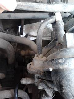

https://i.ibb.co/r2WBwCM4/q-V1hx.jpg
Пойду еще раз проверю сопротивление.Нашел подробную статью как проверять.
на топливной ты хотел сказать
