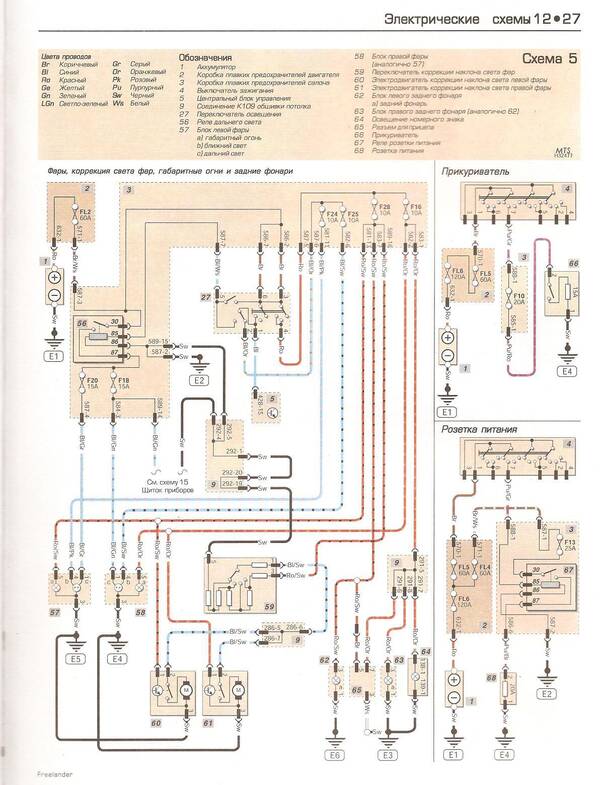

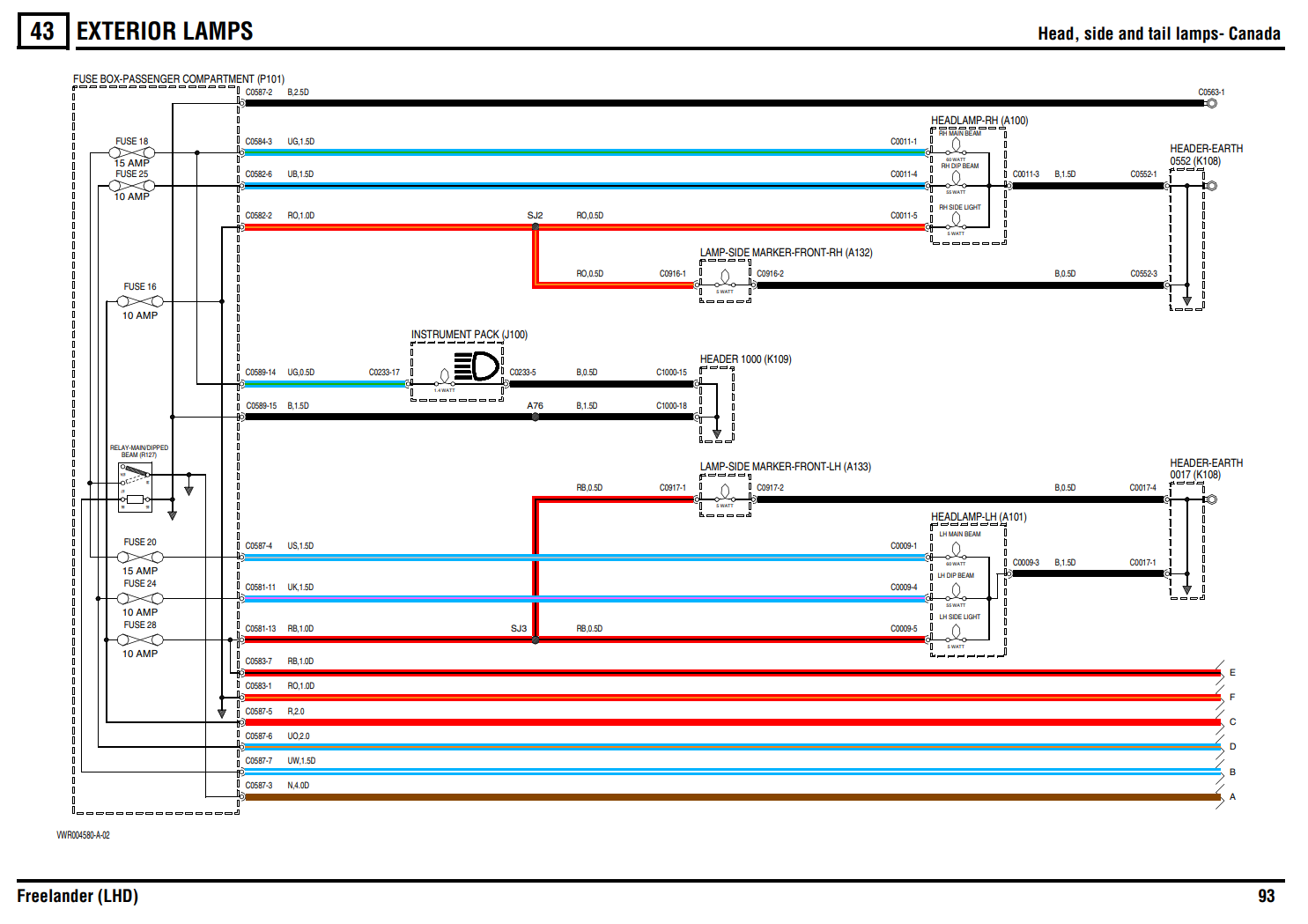

Всем привет. Нужен совет. Перестал переключаться свет с габаритов на ближний и так же не включается дальний. И в то же время не выключается габариты, приходится сбрасывать клейму с аккумулятора. Этот переключатель ремонтируется или только под замену? Нужно ездить в темное время суток, а включить ближний не могу.
Поделиться442023-03-13 20:25:02
реле р127 в схеме проводки фрил на странице 92
релейный блок р240 на странице 93
находится За крышкой фюзеляжного ящика пассажирского салона
напряжение на предах 18,20,24,25схемы проводки в документации на форуме
расположение элементов проводки там же
Имеется ввиду этот мануал FREELANDER 2002 Electrical Circuit Diagrams

Ближний свет разве не впрямую без реле? А дальний через реле...
Поделиться482023-03-13 21:24:32
У меня в каталоге эта схема как бы до 2001 года включительно.
Но когда разбирали давным-давно проблему с фарами Пузпака, там в схеме был релейный блок.
