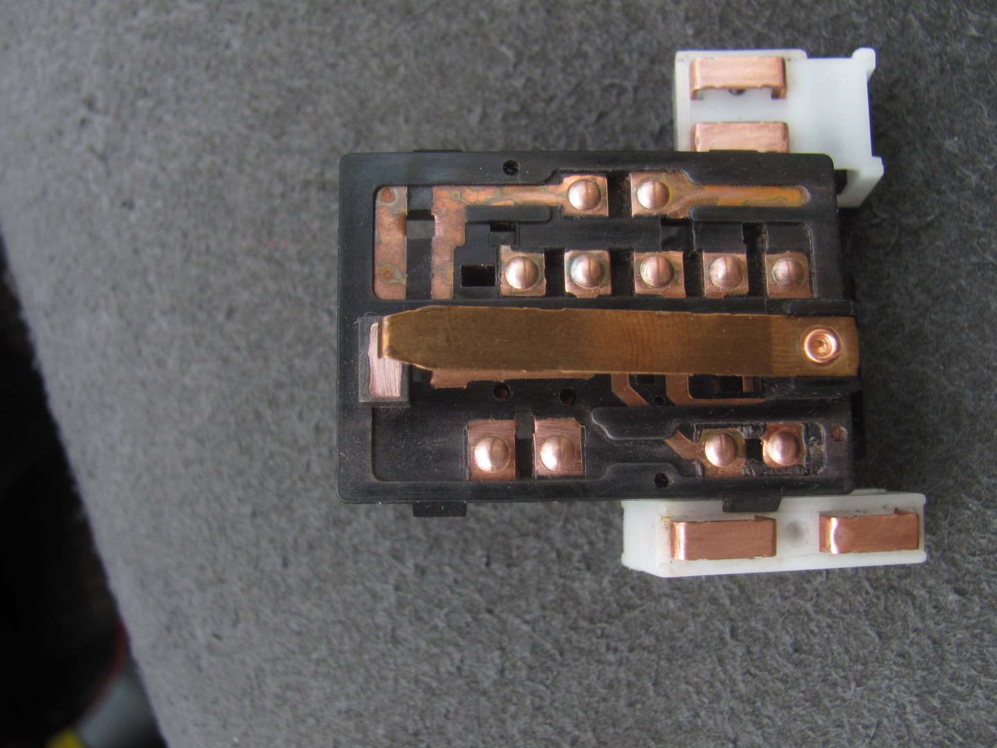

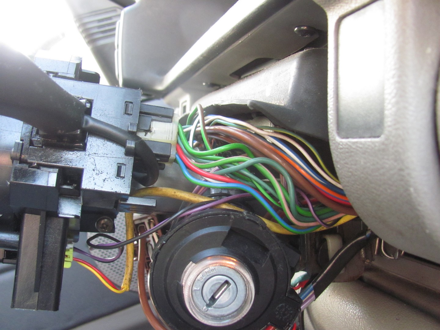

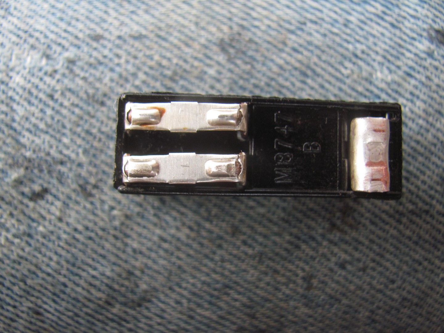

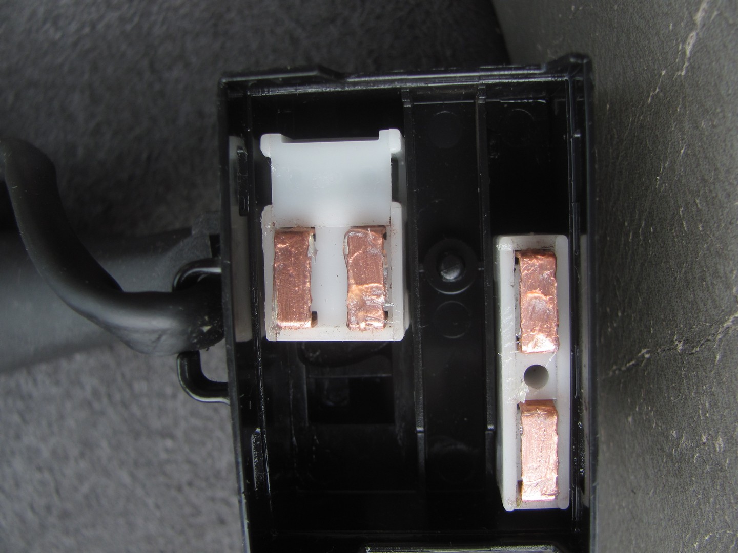

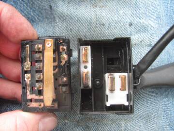

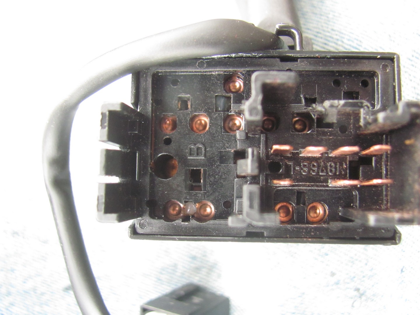

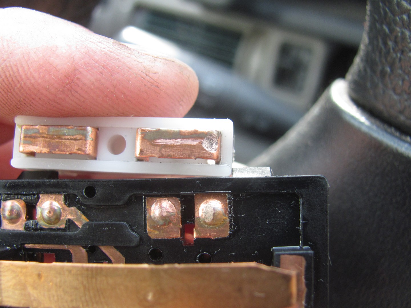

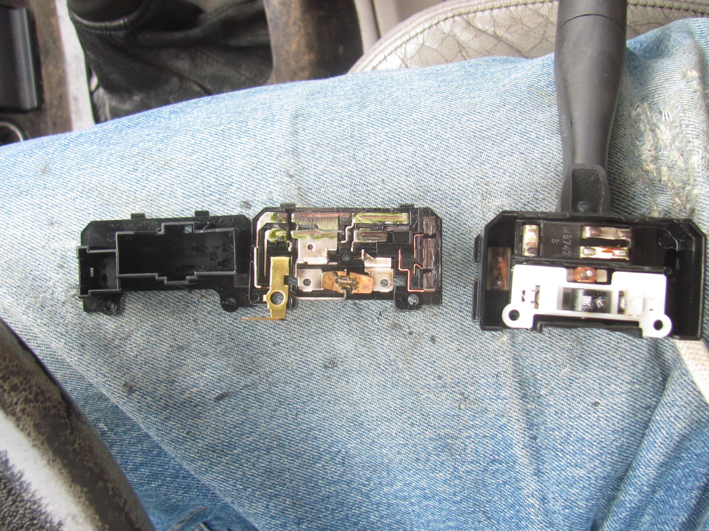

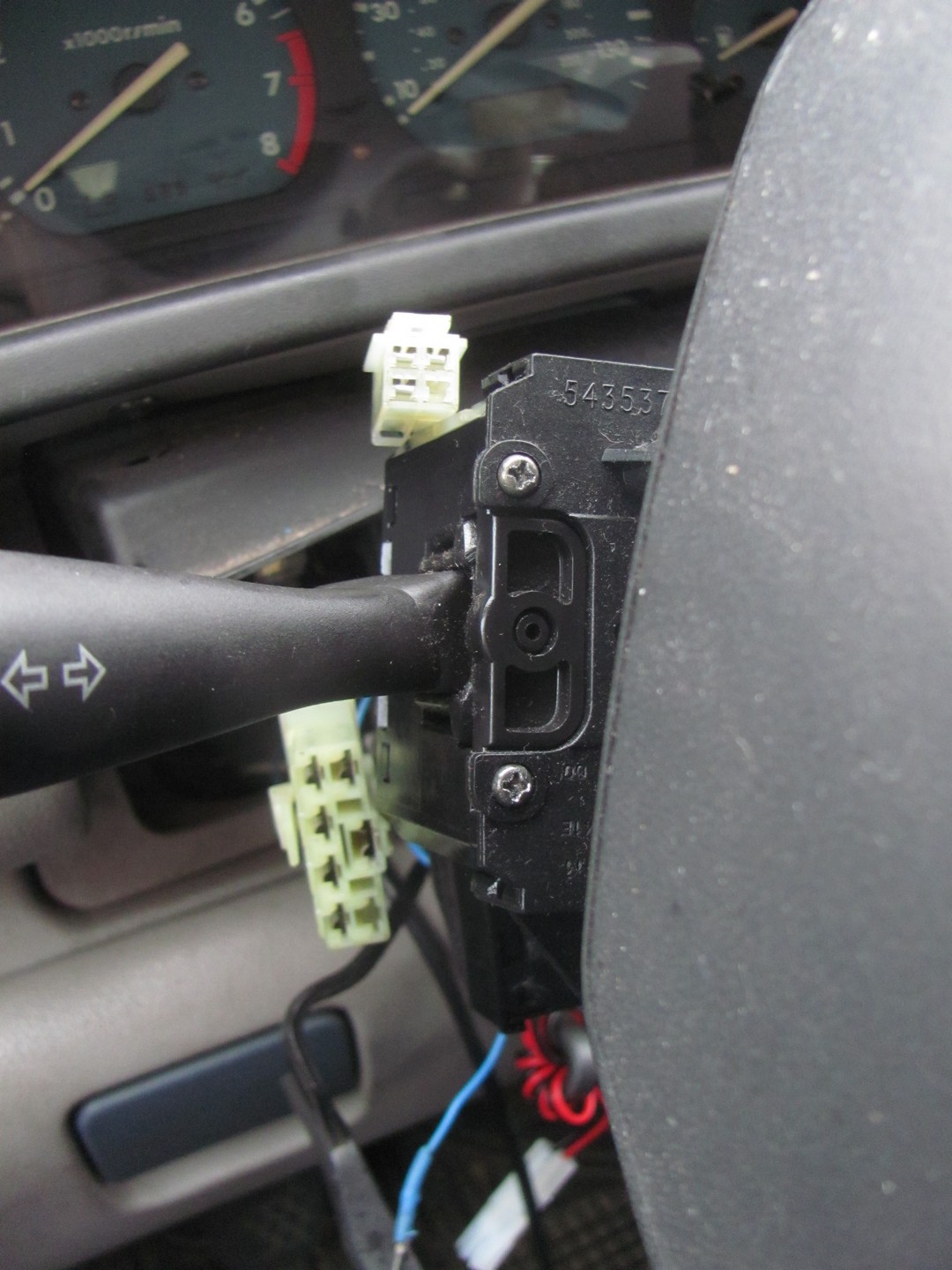

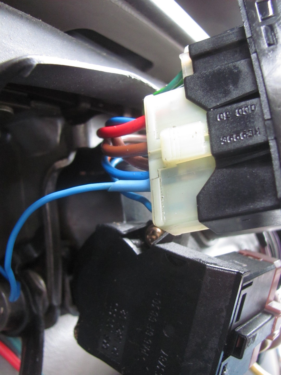

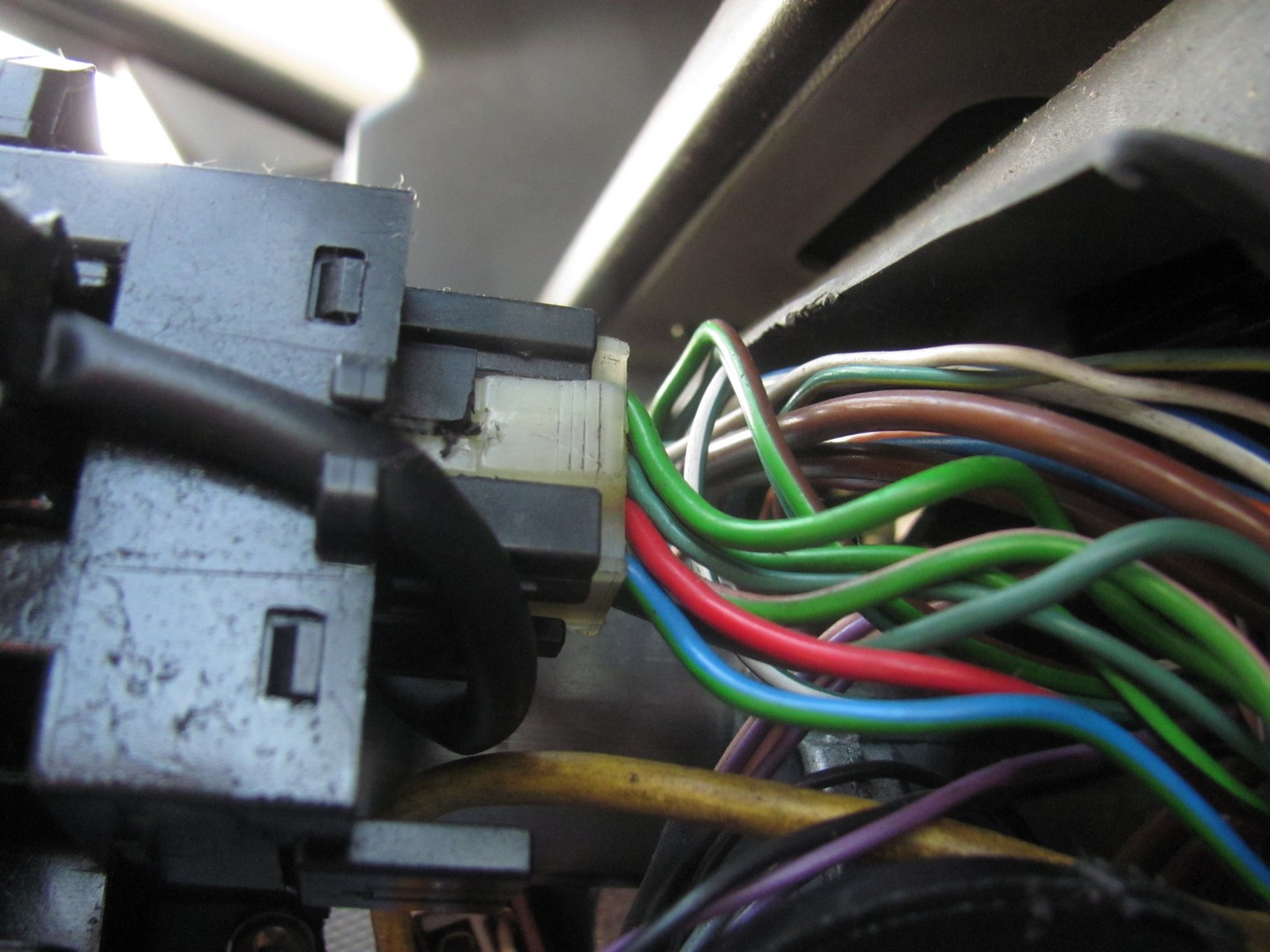

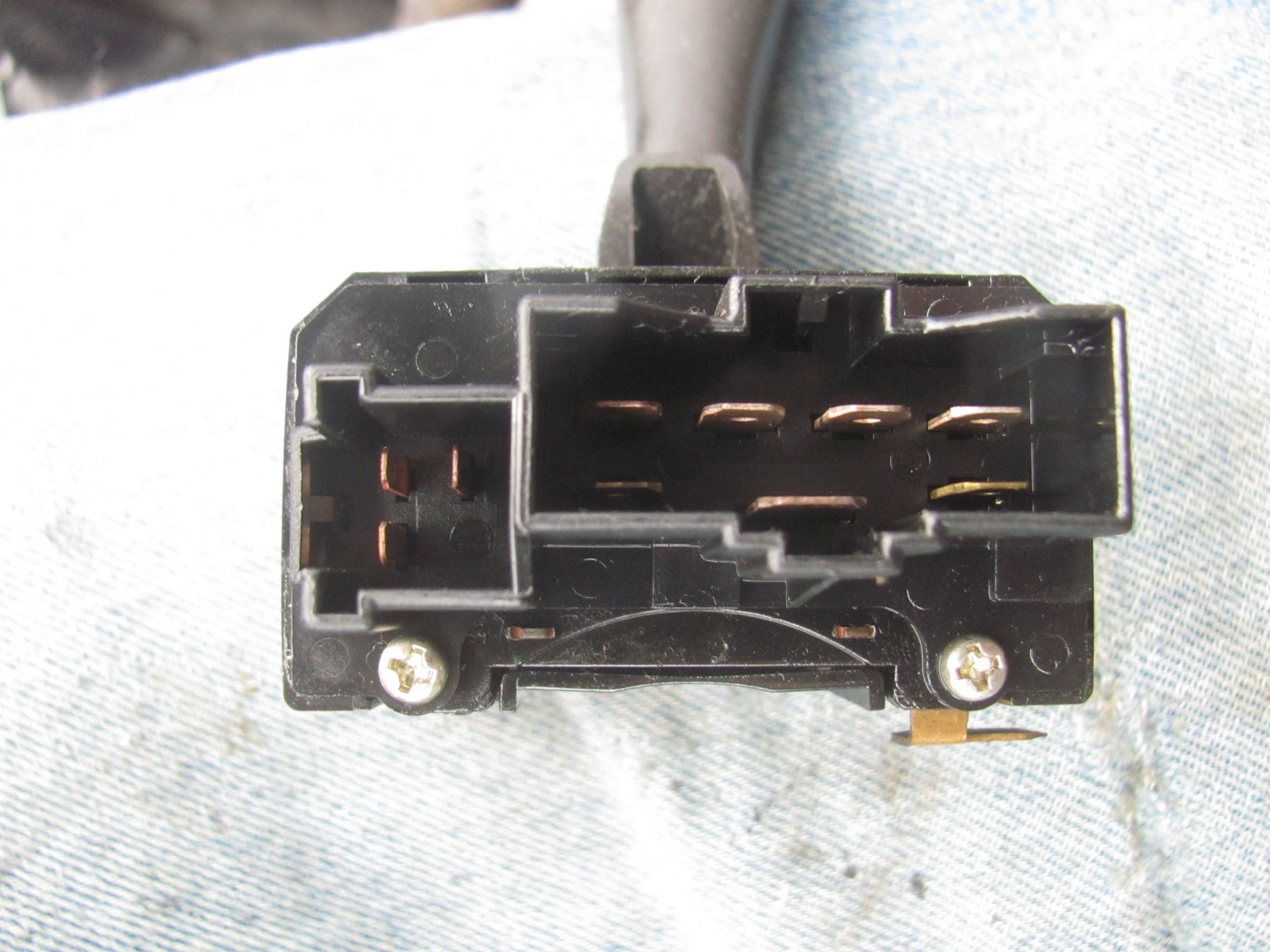

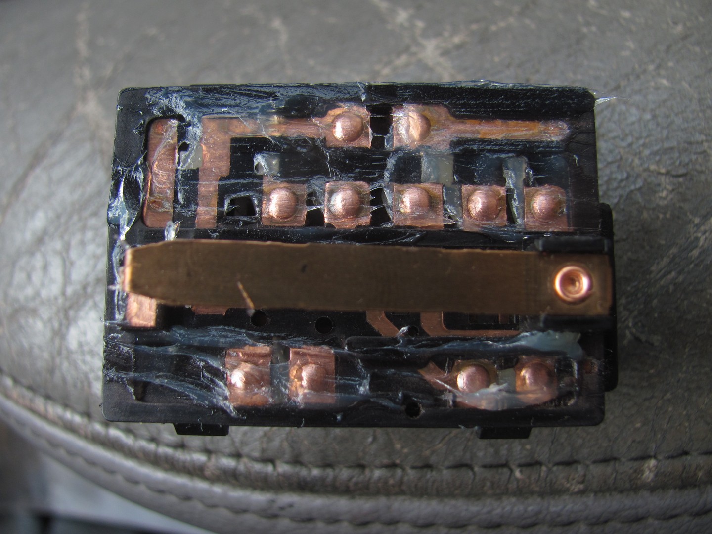

Подрулевой переключатель снимал, чистил, смазывал.
Снимается пластмассовые крышки под/над рулевой колонкой, вынимаются фишки с проводами из подрулевых,
сами подрулевые разбираются, саморезы и  отщёлкиваются по две защёлки. Ничего глобального разбирать не надо :)

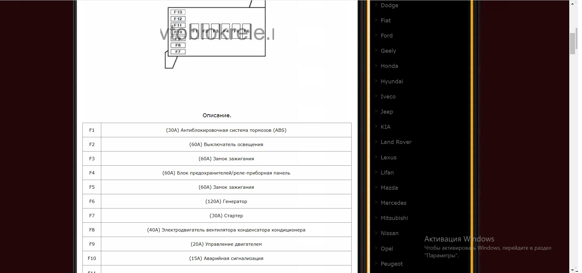

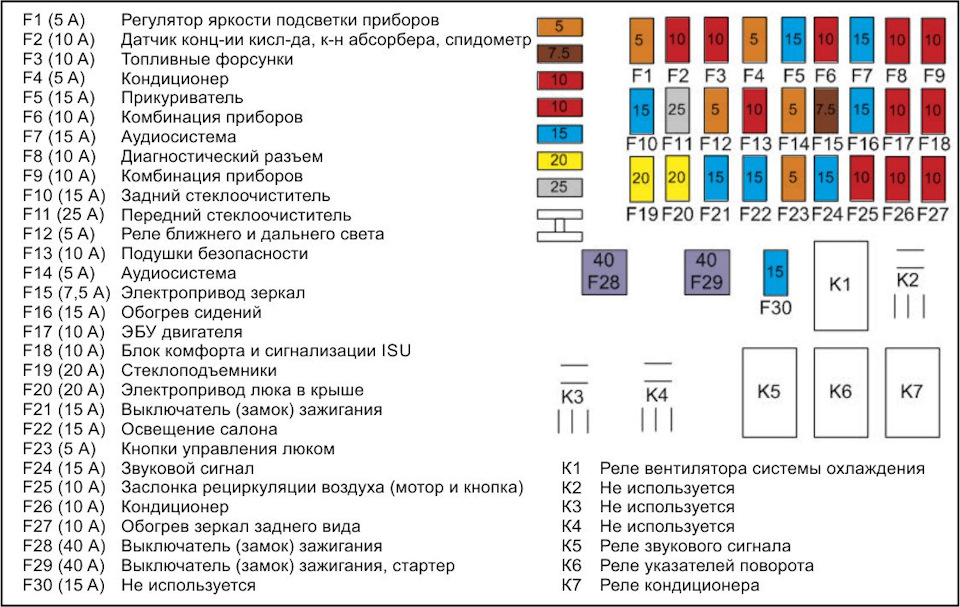

Кто может сказать, где расположена релюшка на ближний свет? Так как я не смог найти кроме как дальнего света.https://upforme.ru/uploads/0000/d3/70/4854/t85191.jpg
Оно одно - дальний/ближний.

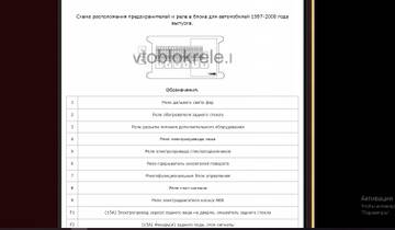

https://avtoblokrele.ru/land-rover/pred … ander.html
F-9 в подкапотном пространстве.Справа,если стоять лицом к лицу с авто... :flag:
У меня под капотом нет этой реле , у меня такая стоит.https://upforme.ru/uploads/0000/d3/70/4854/t507207.jpg
Спасибо. Временно решил по другому проблему ( пока не придет запчасть ), поменял пины с дальнего на ближний.
Ясно.Значит это версия с 2001г.Хоть и указано с 2000 по 2006г. :dontknow:
Так как дальним не пользуюсь в городе.
Там как раз переходный год был. У меня начало 2000 года машина.
(40A) Реле дальнего света фар, блок предохранителей/реле-приборная панель.
https://avtoblokrele.ru/land-rover/pred … ander.html  Здесь инфа.

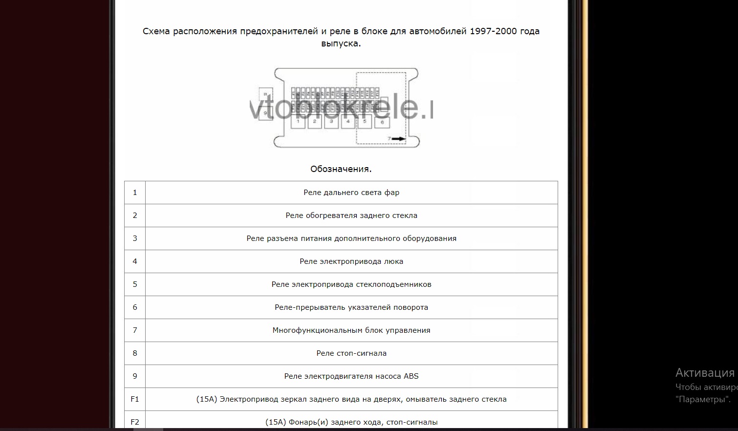

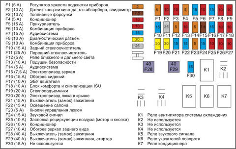

https://upforme.ru/uploads/0000/d3/70/4918/t220795.jpg
F(не К), иногда обозначается не только как предохранители.Не я эти картинки создавал... :dontknow:
Поэтому не стал вдаваться в привратности и подробности обозначений на схемах,т.к цель была именно указать на месторасположение реле в блоке,в чём и была суть вопроса.По версии не подошло(хотя должно было),выше обсуждалось.Форумчане владельцы авто до 2000г.,обьяснят думаю подробнее,хотя он вроде как сам разобрался.
Начало 2000, нет релюшки на ближний. Контактами в подрулевом включается.
На дальний реле R127 на пассажирском блоке предохранителей.

  Мне кажется оно у тебя нет. посмотри схему пост 47

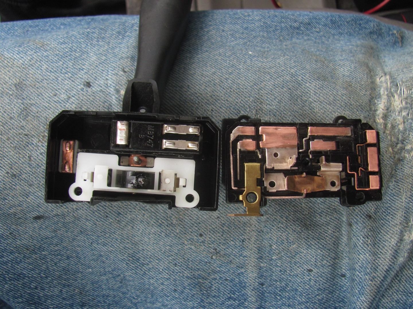

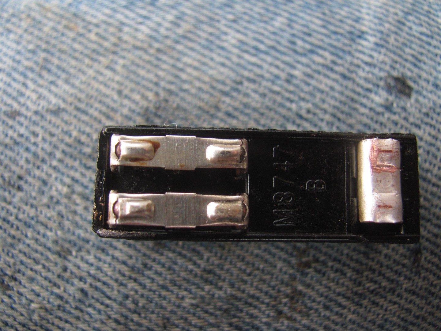

не включается, т.е. лампочки целы, вообщем поворачиваю крутилку на переключателе во второе положение( т.е. ближний свет)  загорается ближний,тяну переключатель до упора на себя,загорается дальний,но как только переключатель отпускаю то сразу дальний тухнет  остаются гореть только габариты, т.е. получается дальний не фиксируется во включенном положении
поймал сегодня такую же проблему. Ближний не включается. Когда на себя переключатель тянешь, то он не щелкает и тянется с усилием, дальний загорается, на ближний не переключает. Разбирать не стал, т.к. темно уже было..
Похоже уже на "пенсию" проситься.Но вскрытие покажет... :dontknow:
Судя по фото AirPhoto там внутри все надежно и на века.
Сегодня утром так же был в клине переключатель, в обед взялся его разбирать и он таким же неожиданным образом как до этого вышел из строя снова заработал, четко переключает ближний/дальний вкл. выкл. все отлично!
Скорее всего смазка вытерлась и подклинивать стал. Вот думаю ВД туда залить или разобрать и ревизию сделать.. или раз заработал пусть уже дальше работает до следующего прецедента...
Думаю ВД вполне достаточно будет,а там война план покажет.... :cool:
