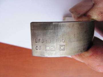

Я бы промерил колено и зазоры на вкладышах
Спасибо большое
та нэма за шо!
Я там понимаю у меня вкладыши стандартные с зелёной меткой LFB10079030L. Верно?
у меня такие-же были
Может стоит заменить на синий (на 3 тысячных толще) LFB10079020L?
как цену узнаете,желание пропадет...
можно промерить пластиковой нитью зазоры и подобрать вкладыши от киа
Думаю не стоит ничего менять. Промеры коленвала - состояние нового, вкладыши ровно серого цвета, без малейших натиров, подпалин и пр. Буду собирать и кататься дальше, авось на мой век хватит.
согласен.если все в норме,нафиг нужен лишний гимор...

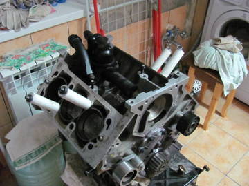

https://i.ibb.co/7NzGWrD5/B1q-KU.jpg
https://i.ibb.co/0RnjY1kn/41jpe.jpg

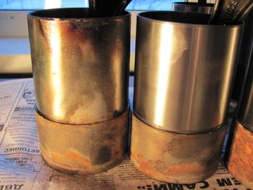

Слева - 6 цилиндр, справа - как все. Очистил от остатков герметика посадочные плоскости, обезжирил, смазал герметиком 1133Е (согласно инструкции) установил гильзы на место и зафиксировал.
https://i.ibb.co/vCbQf74G/csb0o.jpg
Для фиксации использовал обрезки пластиковой трубы 20 мм. для горячей воды и штатные болты крепления головы. Кстати, фиксируются сразу две гильзы, за самый край, установке поршней не мешают.
Промеры вкладышей, шеек коленвала, зазоров колец позволили сделать вывод, что современная ОЖ, попадая в масло, не настолько сильно изменяет его свойства,чтобы привести к печальным последствиям. Скажу честно (машина НЕ ПРОДАЁТСЯ), ОЖ в масло уходила давно, с покупки в 2008 г.
За вчера-сегодня установил мотор на место, завелась сразу, ровно, без перебоев.

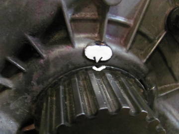

При установке и сборке возникла проблема. Движок-то я отсоединил и снял, осталась коробка с подтекающим сальником. Не долго думая, выдернул "бублик", заменил сальник, с матами-перематами вставил "бублик" на место. Проблема в чём - колесо насоса КПП сползает в низ, удержать нечем - спасибо холодно, масло вязкое, хоть как-то попал. Вторая проблема - "бублик" снял - поставил, а соединить с движком - метки забыл поставить. На "бублике" расстояние между дырками для болтов разное.
Короче, чтобы соединить движку с АКПП надо - совместить метки на коленвале и корпусе
https://i.ibb.co/jcBXxgG/Uxos-R.jpg
в дырке, куда будет вставляться стартер, найти два-три отсутствующих зуба на венце "бублика"- вот это и будет НОЛЬ.
https://i.ibb.co/5g7dScgF/LBhqd.jpg

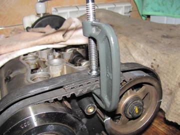

Дальше, как обычно, но для фиксации коротких ремней в "Ноль" я использовал пару отрезков от старого зубчатого ремня и струбцину
https://i.ibb.co/q3WzYp0v/UDxu-C.jpg
https://i.ibb.co/HTtDJYL5/O0BUE.jpg
Таким способом зафиксировав "Ноль" на обоих головках, я совершенно без напряга одел ремень ГРМ на место.

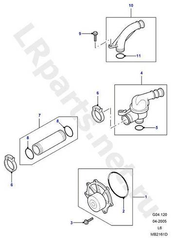

Всем привет!!!!Может кто подсказать номера всех патрубков или шлангов которые соединяются с термостатом???
https://i.ibb.co/Nd75q83f/c5a-SH.jpg
№1-РСН000220
№2-РСН000230 до 1А999999   с 2А000001  РСН 000232
№3-РСН000022 до 1А999999 с 2А000000  РСН 000350
№4-РЕН 000030 или РЕН 000170  ТАК ВЫДАЕТ МИКРОКАТ
№5- РЕН 000040

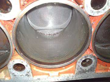

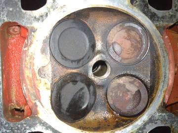

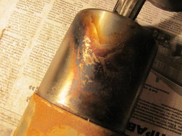

Вот что я обнаружил при снятой ГБЦ куда именно прорывались газы
https://i.ibb.co/5hdYzV0k/6p-Oqo.jpg
это крупным планом видно что в том месте где прилегала гильза все почернело от прорыва газов
https://i.ibb.co/FLPF81ZM/tdo-Vi.jpg

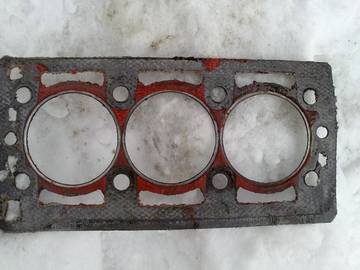

а это собственно и корявая прокладка ГБЦ от неизвестного авто которая сидела на герметике

После того как посмотрел на гильзы, я не понял одного или у двиги маленький пробег или уже кто то поменял гильзы так ка на них еще не набито зеркало на фото видно
https://i.ibb.co/YFgLrcRF/Qntx-R.jpg
и еще практически нет нагара ни где ??? думаю двига капиталилась  так как пробег по одометру уже 70 тыс миль
Разбирал двиг тойоты с пробегом более 100 тыс км, по всей поверхности гильз был отчетливо виден след хонинговки. Просто качество гильз и колец хорошее, а нагара у меня большого тоже небыло

вот только не понял.....мне нужны именно которые идут от термостата....
две известны PEP101970L и PEP 103580 https://i.ibb.co/pSdBktj/xq-YDj.jpg
ОТ термостата не идут никакие трубки! от него  ТОЛЬКО РЕЗИНОВЫЕ шланги в систему охл-я , К термостату подходит ОДНА пластиковая трубка от помпы, и под замену сразу идет "кривой" выпускной патрубок, он выходит из блока, на твоих "рисунках" эти  детали все  указаны. Термостат идет всегда уже в корпусе на схеме № 4 .
будеш менять сам, полистай форум
