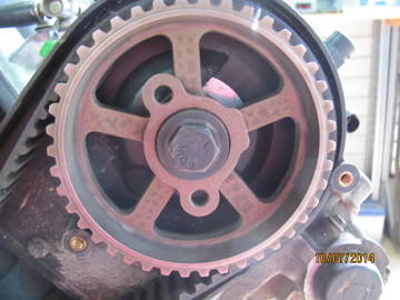

Итак, из-за глухого, негромкого стука, который присутствовал с 2008 года, и изрядно надоел, в очередной раз дёрнул движок. Про то, как достают движок через верх описано много. Сложностей особых нет, вот только отсоединить движку от коробки - секс ещё тот. Во-первых, очень-очень тесно и не видно, а во-вторых - удалось подобраться к болтам инструментом только 1/4", а болты на 14. В результате сломан карданчик и трещотка. Причину стука определил как люфт в шестерне масляного насоса. Описано в Масляный насос V6 2,5. Поскольку пробег уже 150 тыс.км. решил заменить кольца, шатунные и коренные вкладыши. Коренные шейки на коленвалу прошлифовали на 0.25 - были довольно глубокие круговые царапины от масляных каналов. Откуда взялись - непонятно, масло - только хорошее, замена строго по сроку, но факт есть факт. Кольца, вкладыши - всё от Киа Карнивел. Гильзы не переклеивал поскольку вклеил в прошлое вскрытие, все стоят мёртво. Сборка тоже никаких проблем, но хочу предостеречь тех, кому эта работа предстоит, от некоторых ошибок при сборке.

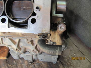

Очень важно - не забыть установить патрубок входа ОЖ в рубашку движка. Как обычно, его отсоединяют от тройника, потом он сильно мешают - его снимают и забывают. После установки мотора вспоминают, но поздно. Одеть его не сложно, но зажать хомут - беда.
https://i.ibb.co/Fq3cf4K6/Wa-Ezu.jpg

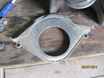

Так же пыльник, который прикрывает ремень ГРМ. Зачастую он обнаруживается после установки ремней.
https://i.ibb.co/1f8v841B/Ht4yk.jpg

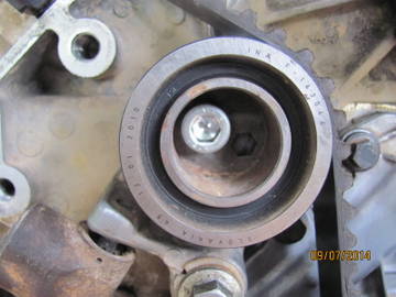

Натяжной ролик ремня ГРМ. Для облегчения натяжки ремня болт отпускают, а затянуть основательно забывают, что чревато серьёзной аварией.
https://i.ibb.co/DgTyrWnT/P6hil.jpg

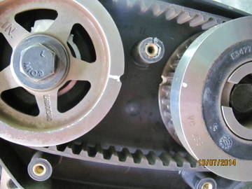

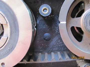

Больная тема - установка меток. Пока не одет ремень ГРМ, совместите метки на корпусе и масляном насосе и установите стопор.
https://i.ibb.co/WN1xktJ4/cvwk2.jpg
https://i.ibb.co/KcfCqYn7/Dmz-Ku.jpg
https://i.ibb.co/fYxsg3Fz/u-Q5il.jpg
Потом совместите метки на задних шкивах головок.
https://i.ibb.co/Fk8fK6Cm/Z1TCX.jpg
https://i.ibb.co/bR50hnz8/uo2w-R.jpg
Установите шкив клинового ремня, болт основательно не затягивайте, установите ремень ГРМ, выньте чеку из натяжителя, несколько раз прокрутите коренвал. После этого проверьте совпадение меток. Если вдруг на метки на распредвалах разошлись, немного ослабьте болт большого шкива распредвала. Шкив и распредвал рассоединены.  На фото, вот та хреновина с двумя дырками, находящаяся между болтом и большом шкивом и есть муфта, позволяющая точно установить метки. Желательно устанавливать метки спецключом за отверстия муфты, но можно и за задний болт на распредвале.
https://i.ibb.co/hRpvnPMY/Vyioq.jpg
Теперь нужно затянуть болты на шкиве, если ослаблялись на распредвале, предварительно нанеся на фиксатор резьбы. Ещё несколько раз прокручиваем коленвал, сверяем метки и устанавливаем стопор. С мотором всё.

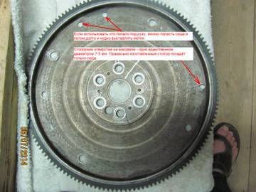

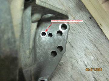

Нижний шкив грм не снимается.чувствую сломаю. Кто-нибудь ставил или знает заменитель киа подходит?
283
Фиксируешь маховик указанной штукой и крути не бойся, не сломаешь.
https://i.ibb.co/zhqWRdfw/6pfjb.jpg
284
Снял. Только шпонка подозрительно не стандартная.небольших размеров:-)
285
