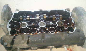

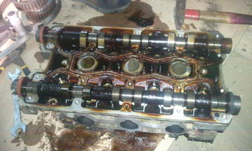

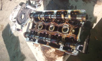

Пришла и моя очередь))) Проблемы - уходила ОЖ, высокий расход бензина ( около 18 л/на сотку при спокойной манере езды, раньше такого не было), масло жрал ну и ремни ГРМ надо было поменять.
Разобрал первую башку, увидел порванный шланг ОЖ,но думаю не из за него. Были другие симптомы. начал разбирать дальше, и бах)) сломал на хер первичный распредвал ( тот, на котором стоит звезда ГРМ связанная с помпойЮ коленвалом и звездой ГРМ с другой башки)... Отколол кусок от шейки, куда сажается звездочка ГРМ, плюс когда рассухаривал  вылетели пара сухарей в неизведанном направлении...
Клапана живые, но места прилегания на ощупь шершавые ( компрессия была на двух  цилиндрах 8,5) притирать буду обязательно.
Вопросы-
1. Вал 100 % под замену?? Или можно поменять их местами ( первичный вал со вторичным)??? на вторичном распредвалу стоит с одной стороны заглушка.
2. Если под замену... Парни как можно получить его в краткие строки??
3. Сухари подходят от каких нибудь других авто????
прикладываю фотки... И кстати... год назад заливал присадки ХАДО в движок. Грязи в башке практически нет, несмотря на пробег 190000. До меня глубоко сомневаюсь что кто то движок ремонтировал.

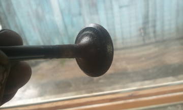

Вот такие у меня клапана https://i.ibb.co/27YbxDpK/Yfrxb.jpg
выпускные, покрытые какой то хренью.
313
втулки направляющие проверь
314
Вроде клапана не бултыхаются, плотно во втулках сидят.
Нормальные клапана, с выпускных нагар почистишь, притрешь и все будет ОК
Уже зеркало навел на одной башке. Сейчас собирать буду.

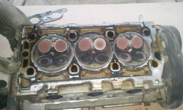

....не лей больше 95й....пожалей клапана и мотор
( смотрим фото клапана выпуска красного цвета)
... масло льешь - плохое короче))))),либо жрет его у тя как бык-помои
(смотрим фото головы в скрытых полостях-чернее ночи)

Дим)) привет дружище. На счет масла, лью тотал 5W-40. На счет того что черные вижу, но я думаю движок походу до меня не вскрывали и маслосъемные кольца задубевшие, в руках крошаться. Новые поставил.. Далее... 95 бензин никогда не лил... лил бензин ОПТАН и все....ну скажем)) месяца4 назад баловался присадками к бензину... вот наверное от этого.
Далее на счет распредвала... есть у меня один товарищч с золотыми руками.... для начала попробуем исправить косяк... ну а потом если не понравиться мне буду искать. Кольца уже оплатил в екзисте. 40р/шт. во вторник привезут, как раз к этой поре и вал будет готов...

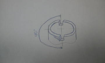

Парни, доброго дня. Вопрос к спецам. Вот отлетел у меня кусок шейки с распредвала ( заштрихованная часть) а если я профрезерую на 180 градусов еще один паз и туда воткну звездочку. И когда метки ГРМ буду выставлять соответсвенно смещу саму звездочку на 180 градусов. как думаете так покатит??

Думаю что прокатит, и и это очень толковая идея. Кулачки распредвала остаются на месте, фазы не сбиваются, а где находится паз под шпонку - совершенно безразлично. Посадочное место сальника (в твоём случае) не повреждено. И большая точность фрезировки паза от 180 град. не нужна - его дело сочленить распредвал и шкив, а регулировка на другом конце. По мне, так можно вообще ножовкой и круглым напильником выпилить.

НЕ  совсем правда понял про регулировку на другом конце. ( у меня сломана та шейка, которая со стороны ГРМ, помпы и другой звезды ГРМ
326
Реально. Грм выставишь по задним ремням -главное чтобы метки были в одной плоскости,а как стоит передняя шестерня вообще побарабану.

у меня в свое время сорвало примерно четверть  диаметра - треугольничком
посему изголяться было  не над чем..практически..
Отредактировано d2ima (2014-10-06 17:02:18)
328
Ну так правильно - фазы выставляются задними шестернями т.е. где короткие ремни, а передний (где помпа) просто приводной. Хотя под передней шестернёй стоит шайба точной регулировки фаз - но место соединения шестерня-вал к этому процессу никаким боком.

Дим, глянул центрируется отлично и не гуляет. Конечно заодно и проверю))))разорюсь на фиг тогда окончательно на полностью капиталку движка)))
