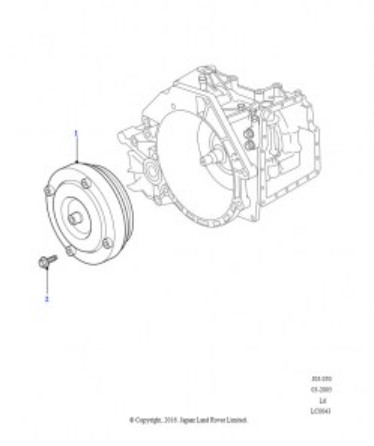

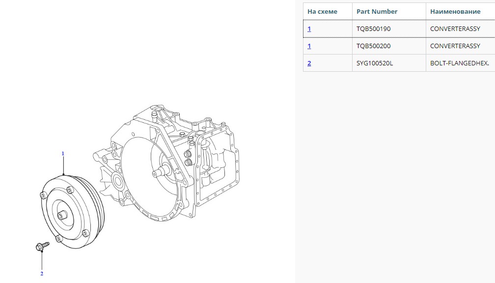

Вот мои
https://upforme.ru/uploads/0000/d3/70/7569/t499803.jpg
&del&
Отредактировано apollo (2024-06-29 12:44:50)
402
Нашел
https://upforme.ru/uploads/0000/d3/70/7569/t398570.jpg
