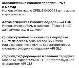

Вот выборка из проспекта Castrol. Для Land Rover кроме Texaco  N402 рекомендуют Shell M1375.4, эта жидкость идет и в BMW, Jaguar. Причём для Ягуара только Shell M1375.4 А ведь у нас с Ягуаром коробки одинаковые (за исключением привальных поверхностей и коннекторов). Никто не использовал  Shell M1375.4 ??

В коробки PG-1 по рекомендации производителя (а этим рекомендациям лучше следовать :) ) льется только специальное масло (см. эту же тему + тему MTF094). Специальность его характирезуется наличием дополнительных присадок. Насколько мне известно, Shell не производит масло под PG-1. А то, что приведено выше, это, кажется, для автоматов.

Звонил щя в Тексако - так вот, масло Тексако MTF 94 с октября прошлого года можно и не искать. Все дружно ищем масло РОВЕР MTF 94.
128
Так точно, для автоматов. Просто все упёрлись в поиски Texaco N402, но ему есть рекомендованная замена....
