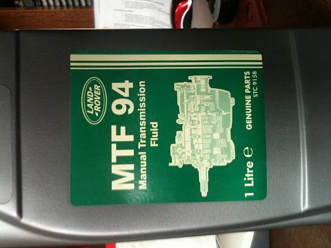

Звонил щя в Тексако - так вот, масло Тексако MTF 94 с октября прошлого года можно и не искать. Все дружно ищем масло РОВЕР MTF 94.
Поисковики по Самаре дали дружный отлуп по такому маслу. Летом собираюсь на Фриле в Карелию, буду ехать через Питер.
Не подскажете, в Питере его можно купить и где?

Купил в коробку PG-1
Где купил?
