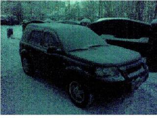

Хотел поделиться на улице - 42 градуса было если конечно термометор не замерз и не заклинил поскольку от от холода даже отпал от стелка сфотках своего околелого фрила, за качество фотки сорь камера была в диком ужасе от такого дубака на улице.  :D
https://upforme.ru/uploads/0000/d3/70/2/821713.jpg
