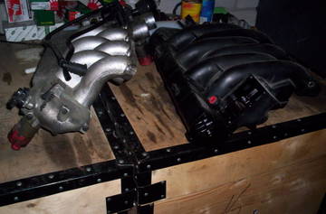

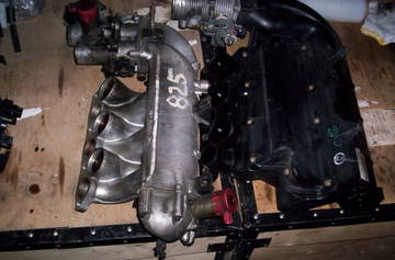

Я у Андрея из Литвы сегодня заказал... Завидуйте )

Александр, надо еще что нибудь к нему прикупить, что бы установить? Сложно и долго устанавливать?
Колечко на рампу?
Отредактировано petrovm (2013-04-12 01:39:03)
нет не надо.или ты от 825-го заказал?
эээ... это лучше у Андрея спросить...)
Я ему: "Есть на мою машину"?
Он мне: "Есть"
"Фото давай", - я ему
Он мне: "На" ))
Спросил - черный мой....
а я так обрадовался , что мне алюминиевый подойдет (((
Отредактировано petrovm (2013-04-12 15:52:25)
:D твой черный...
