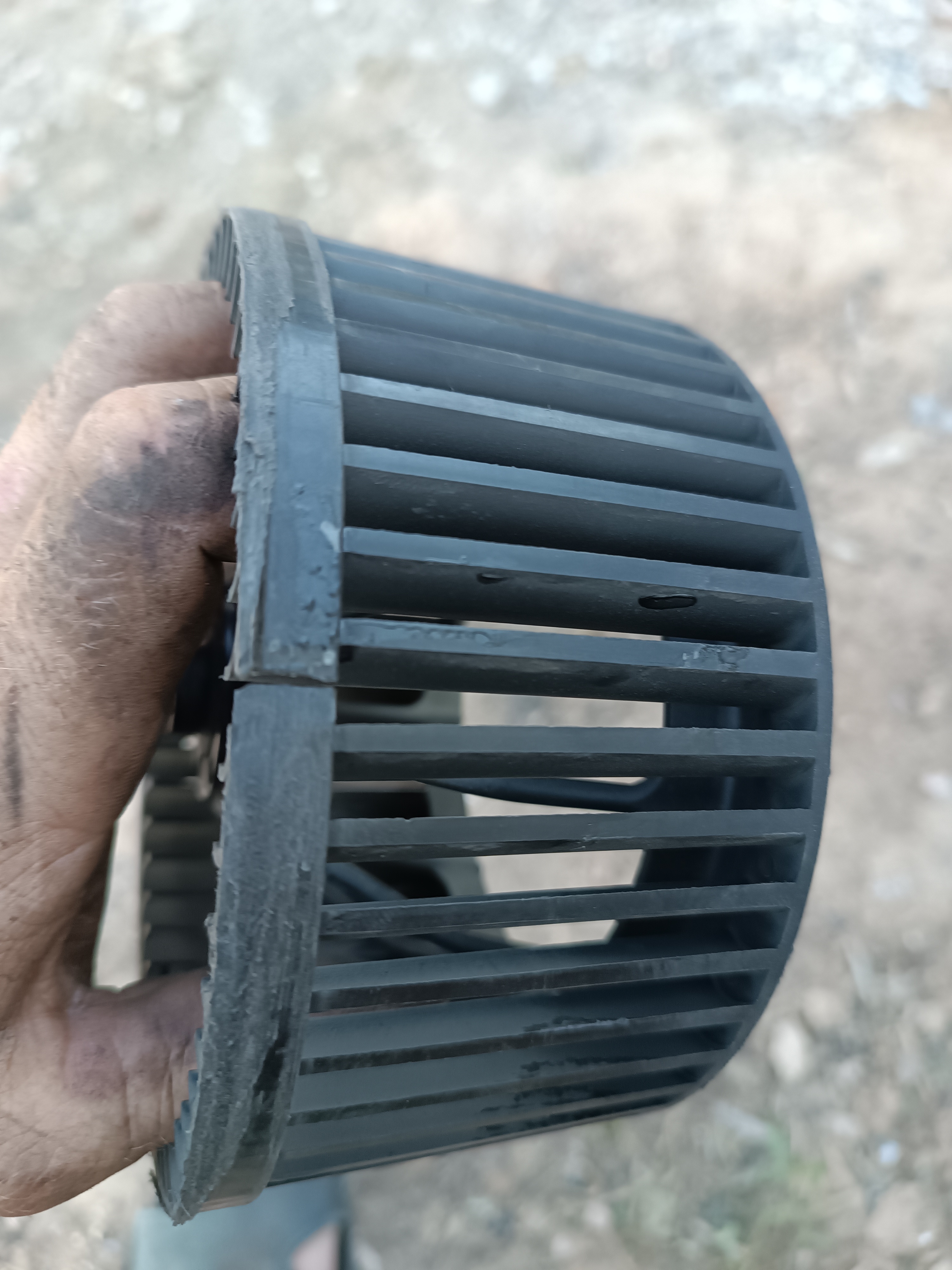

Доброе утро форумчане! Подскажите, снял моторчик отопителя, а как его разобрать что бы по чистить. Дайте совет! Как снять крыльчатку.
Поделиться242017-12-03 11:33:08
Плотненько она там установлена...Можно сломать при демонтаже.Есть сьёмники конечно это идеальный вариант.Попробуй феном прогреть перед демонтажом и аккуратненько...тихенько стягивать...Без ударов,рывков и перекосов...Удачи.

К слову,сам моторчик отопителя,подходит от ГАЗ 24...Крыльчатка нет.
Поделиться272023-01-21 11:53:46
У меня печка гудит со второй скорости и полагаю нужно менять подшипники. Если моторчик подходит то крыльчатку старую можно оставить? Подойдет по шлицам в моторчику?

Гул неисправных подшипников,проявляется как правило на всех положениях.Как вариант,может быть дисбаланс крыльчатки.при её загрязнении.Есть смысл проверить...

Демонтаж и ремонт этого узла.как было правильно замечено выше.довольно геморойное занятие.Вообщем как вариант.можно рассмотреть бу с донора.

мотор отопителя находится у педали газа
и вываливается оттуда при откручивании трех саморезов
какие подшипники вы там менять собрались?
овальные металлокерамические или латунные втулки?
по изношенному стальному валу?
