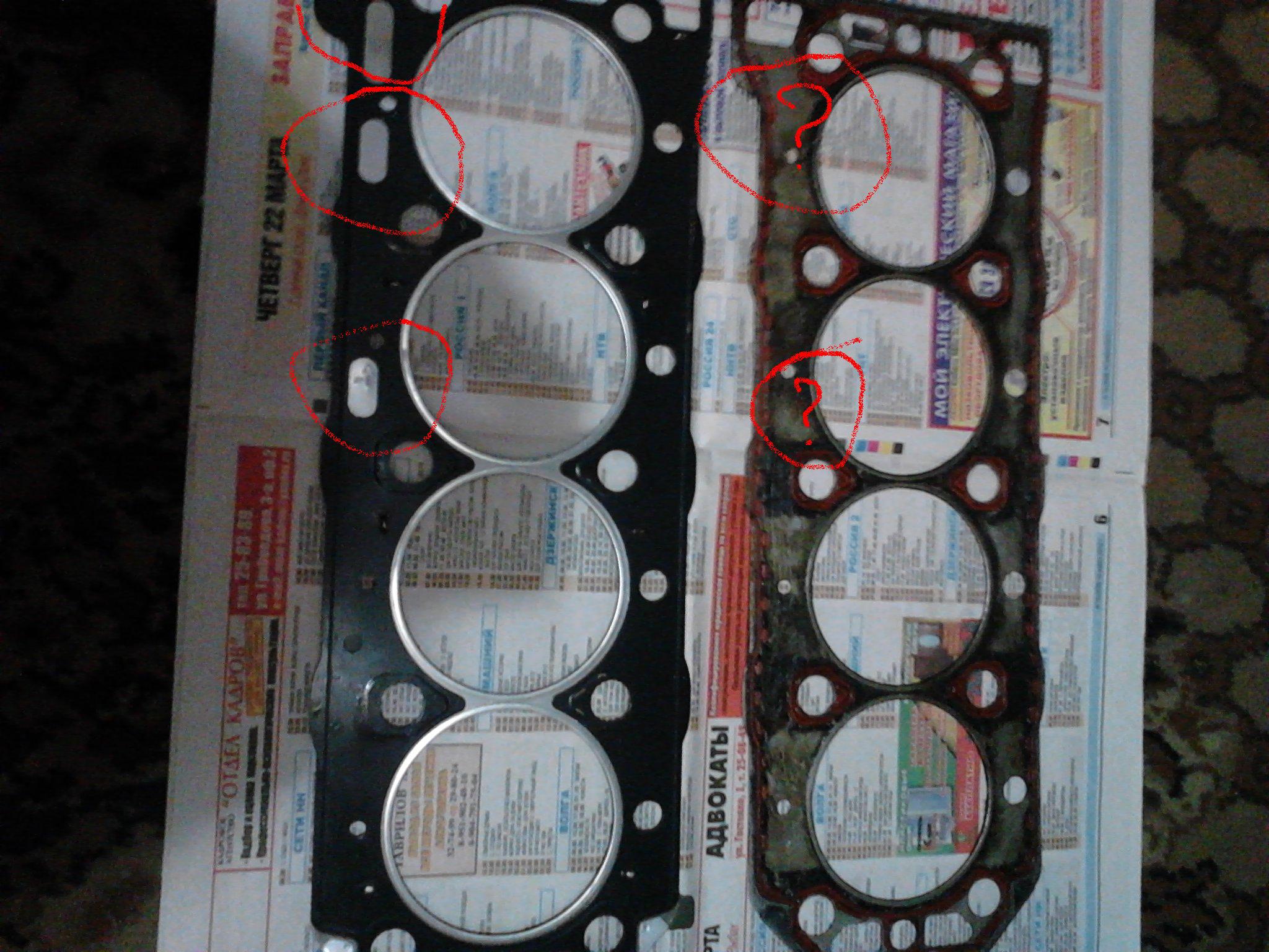

https://i.ibb.co/pvz1ZcKf/9xb-He.jpg
В прокладках гбц всё же есть разница, на фото с права не хватает некоторых отверстий. Прокладки с красным пластиковым буртиком, если не ошибаюсь, ставились на двигатели с 2001 года.

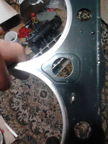

Еще на прокладке в районе болтов на старой прокладке герметик , а на многослойной как бы выпуклый металл , при затяжке головки он ведь должен промяться или нет , у меня эти места вообще не тронуты.

479
На фото слева это не сквозные отверстия :dontknow:
обязательно!
483
