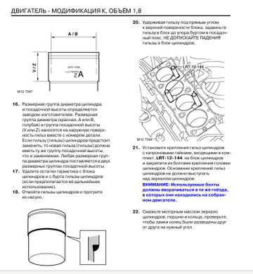

В каком смысле , я их вынимать буду , вернее одну , был сегодня на моторном заводе , сказали что  бы не трогал остальные гильзы , как я замечу новую гильзу , я обьяснил мастеру , что на сырой гильзе есть продольная синечерная полоса , он сказал что такое бывает если лопается гильга , так что она на выброс :dontknow:
624
есть такое
:yep: Посмотри на поршне буквы цыфры.Я заказывал стандарт ,на поршне буква А стояла.
625

бери вот эти.. что дохтор прописал.. и не
Goetze (GOETZE )          14-710020-00
В красном хайнесе про маркировку расписано..
https://i.ibb.co/60kK9S31/g-PR4r.jpg
https://i.ibb.co/Pvy9yMg7/m-Px-CW.jpg
Билин , я думал на поршне маркировка , значит сначала нуна гильзу выковарить :mad:

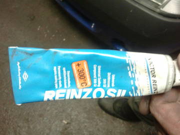

https://i.ibb.co/zVjs0wJ3/v-VAmt.jpg

SlaW написал(а):
Плохо видно на фото.. как называется (бренд-вижу)?  Объем, цена, номер для заказа...
