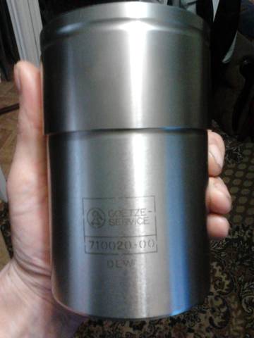

:no: Сверху ни как , поддон не снимал , у нас снегопад , завалило , капот страшно открывать , завалит двигун .
Гильзу получил . Однрго не пойму , какого она цвета , просто нет , или они все одинаковые :writing:
https://i.ibb.co/r2yLJZvP/rl-M5G.jpg
Не видел снизу как выглядит гильза , какое расстояние от гильзы до блока или его нет , все впритык . хочу сделать съемник , сделать блин из толстого металла прим 16 по наружнему ф гильзы с отверстием по середине с резьбой и сверху тоже блин с отверстием , через деревяшки стягивать болтом , думаю вылезет.

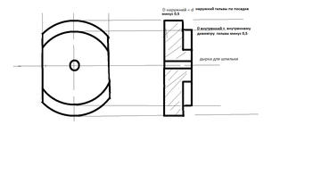

На нашем автопроме я всегда так гильзы доставал. А чего там размышлять? Внутр. диам. тебе известен, нар. делай по наружнему гильзы, даже в - 0.5 мм. и все будет ОК

Пластина обязательно должна зайти внутрь гильзы немного, для центровки, чтобы не исместилась и блок не повредила

Не мучай себя, издевательство это - выбивать, обязательно на перекос, точи и тащи :flag:

если сможешь засунуть блин целиком  мимо коленвала - тебе  от меня медаль)))) - тогда края могешь не снимать.... :dontknow:
толщина блина - по вкусу..а вдруг ты тяжести любишь тягать..я же не знаю)))
да..и не увлекайся толщиной блина ....а то коленвал  снимать надо будет .... :D    10 мм вполне хватит на все)))
ой.....забыл..А ЦВЕТА ОНА НАХ ОДНОГО - ЧУГУННОГО........цвета неоригинального заменителя))))) только тебе какая разница..со старыми то поршнями?
Отредактировано d2ima (2013-03-01 19:11:53)

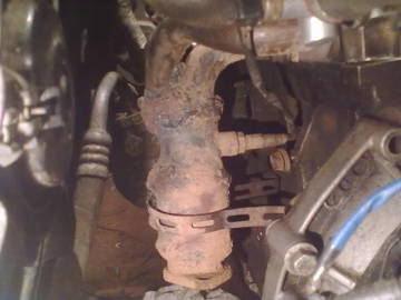

Всем привет.Прикрутил седня выпускной коллектор.Дополнительное крепление должно быть к блоку или нет :question: Кроме какойто полосы самопальной ни чего не было.Если должно,как выглядит,если не трудно.
    LR Freelander Station Wagon 1.8i  2001 серебро
ВИЛ, ты фото сделай. а то как-то сложно говорить не видя
Фотать не удобно,вот что получилось.Вид со стороны возд.фильтра.https://i.ibb.co/Psy5LVmY/2Ct-OR.jpg
699
У меня там вообще ни какого крепления нет , и зачем оно :dontknow:
700
Ну там две-три шпильки торчат из блока,тогда для чего они :question: Может это для РОВЕРов. :dontknow:
