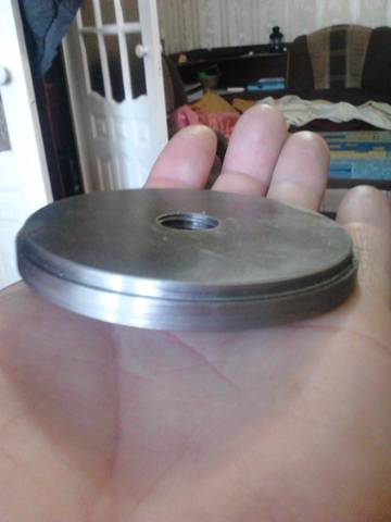

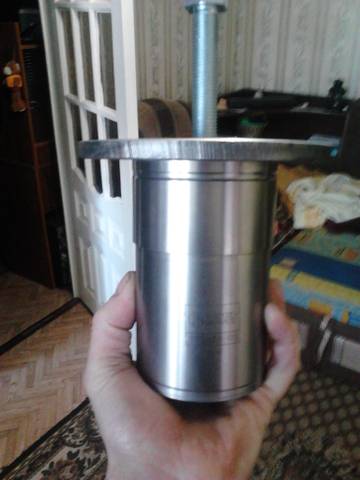

Димка спасибо за чертеж , вот что получилось.
Нижняя часть под гильзу , из 10 мм. пластины , в ней не отверстие , а резьба М 16 под болт.
https://i.ibb.co/9mCMFpBt/it-OAI.jpg
Он кладется под гильзу , края пока не спиливал , все по месту.
https://i.ibb.co/dJrT4X6y/Gdl9A.jpg
Верхний блин сделал ф 150 мм. на всякий случай . он кладется на блок через деревяшки ( обязательно ), в нем отверстие ф 16.
Примерно вот такая штука получилась , не думаю , что гильза сидит крепче , чем сила съемника .

проблема не в том что он в гильзу ложится, а в том что-бы его засунуть м/д коленвалом и гильзой. возьми у супруги пилку для ногтей. до утра наверное сточишь
У меня болгарочка ежели что есть , аж три :playful:
А выше Димка выкладывал чертежик , спилю по месту :flag:

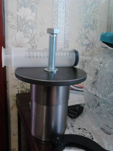

Дмитрий Н написал(а):
Все сделал отлично, еще, что-бы совсем круто было, под гайку шайбу
https://i.ibb.co/pj3LDKQJ/z-Aty-W.jpg
ВИЛ написал(а):
Если не пролезет,придется отрезать болгаркой края как на чертеже,и засовывать его сверху,а болт снизу.Помошник наживляет гайку сверху
:yep: Только у меня резьба в низу , так , что болт сверху будет .
А кто будет хабалиться , там сверху еще шприцок лежит :D
732
Не разглядел резьбу в блине(шайбе)сразу,а получилось :cool:
735
Металл 10 мм. , думаю резьба выдержит , сделал внизу специально , чтобы не мучиться :dontknow:

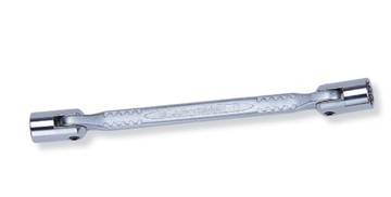

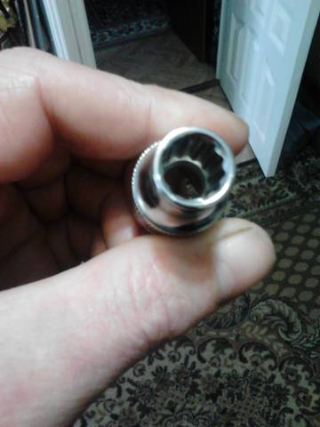

Ребята , кто откручивал крышки шатунов . что там за болты фильдиперстовые , ни какая голова не подходит :writing:
Кроме масляной галереи еще что нужно снимать :writing:
Отредактировано IIpuzpak (2013-03-06 18:27:06)
739
на кв6 идеально подошел ключ на 10 многогранныйhttps://i.ibb.co/35dJHy7b/kt-EJy.jpg
740
Спасибо , завтра куплю .
На КВ6 тоже болты с множеством граней , даже не знаю сколько их там .
741
У нас тоже многогранная головка на 10 подходит.Масл.галерею откручивал,мешает.И колено поворачивал,чтоб к крышкам подобраться.
