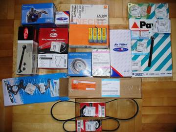

сегодня вот получил детальки:
https://i.ibb.co/hJjkhcjD/3Svfs.jpg
https://i.ibb.co/8nX2sLz6/g-WEf6.jpg
на счете наверное не все видно. общая сумма: 17 785 руб. 79 коп.
(список и номерами добавлю ниже)
это еще не окончательный список, т.к. там где заказывал (автодок.ру) почему то по 5 позициям пришел отказ. и сейчас надо либо там же перезаказать но с другого склада... или думаю в экзист, там сроки меньше, цена примерно та же.
причем причина поломки как раз в отказе ))) ... самой прокладки гбц нету :)
П.С. отдельная личная благодарность Андрею (rule3333)!!!!
я обращался к нему за деталями, на что в переписке по мылу он мне все подробно рассказал и объяснил, какие детали надо и что для чего.
так же ответил мне по ценам - у него реально выходит дешевле. по некоторым позициям аж в 2 раза(!)
но посчитав пересылку до меня (видимо я не близко)+ перевод+конвертация (я к сожалению не имею пока валютного счета) экономия у меня была бы 2-2,5 т.р. но срок чуть дольше. а я без машины, как без рук... каждый день пешком - теряю деньги.
п.с.с. На будущее, если плановая замена, где срок не важен, явно буду обращаться к Андрею.

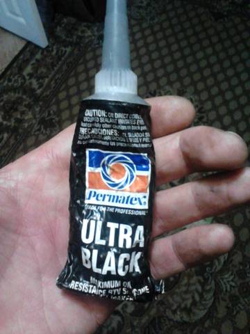

А это что за герметик , не силиконовый , я крышку распредов с него еле оторвал :writing:
https://i.ibb.co/fz8MF7Ct/s-VCEx.jpg
Отредактировано IIpuzpak (2013-03-07 18:28:59)
759
Димка , похож на твой герметик , или я не прав.Ссылка
760
не похоже..но поставить гильзу на него тоже можно..это полеуретановый  вроде
твоя гильза стояла на помойном силиконе  нашего завода...гэ редкостное)))

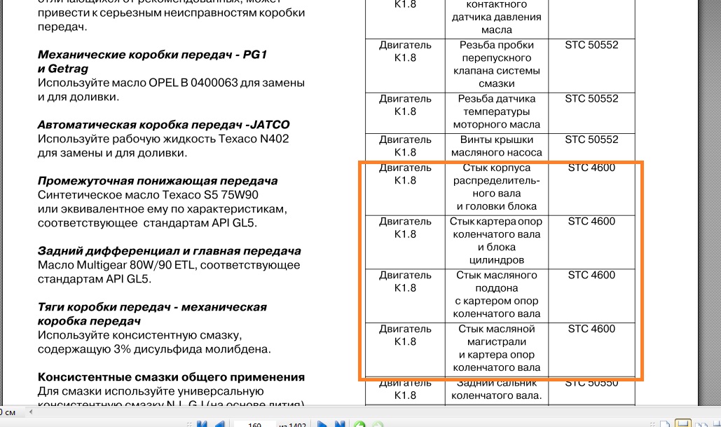

вопросец есть: какие герметики надо и для чего?
для гильз анаэробный
Для гильз  LUA000050L.. кто-то писАл, что внутри оригинальной упаковки - тюбик Three Bond 1133E , 25мл.. или RTC3347 (он же Hylomar Universal Blue Medium)
для крышки распредвалов, каналов маслянной галереи тож анаэробный..
https://i.ibb.co/cch4vgy0/5XCts.jpg
поддон на любой герметик.. из тех что останется не использованым полностью..
Посмотри эту тему.. и соседние.. рецептов герметиков много (чуть ли не у каждого свой)..
