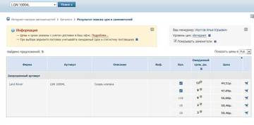

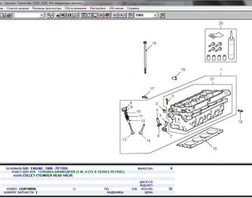

Странник LR Fril 04 1,8 написал(а):
Если не трудно, скиньте, пожалуйста, номерочек.
https://i.ibb.co/Q7sNb2hz/6CWPJ.jpg
https://i.ibb.co/k20V7HGh/d-Hyh5.jpg
875

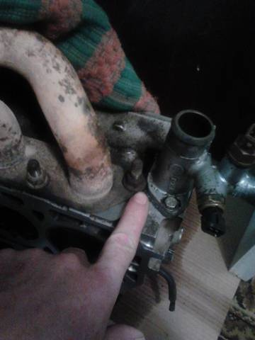

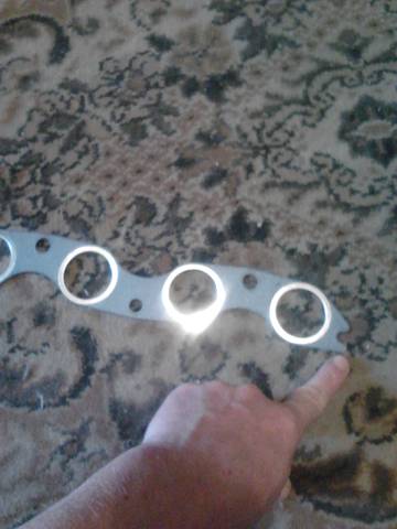

883
Alex01 написал(а):
Братья выручайте меняю ГБЦ купил новую,и кней есть еще тонкая металическая.Как ее правильно ставить.Помагите
Я так понял под выпускной , но подпись нужна .
Она ???https://i.ibb.co/73Z8XQY/dva-Xl.jpg
Если ДА , то этим местом сюда , иначе мешать будет.
https://i.ibb.co/nNVPv9yB/CIEh9.jpg

А я так думаю, что человек купил новую прокладку ГБЦ с шимом (тонкая металлическая), и не знает как этот шим правильно поставить.))
885
Если с шимом , то она ставится только в одном положении , там не перепутаешь :dontknow:
