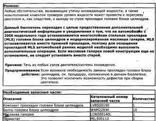

есди по уму делать, к этой композитной прокладке идут новые болты ГБЦ и новая масляная рампа (это то, во что болты вкручиваются), а также новый выносной термостат.
если заменить весь этот набор, про прокладку блока можно забыть навсегда.
номера з/ч я уже приводил

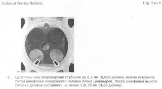

Поделиться802009-08-12 05:39:18
Тех бюл LTB00069 от 28.06.2007 док официальный от ЛР, в нем нормо часы все прописаны.. распечатай, принеси и носом потыкай..

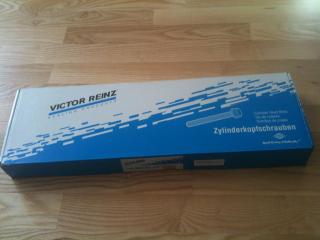

Не могу нигде найти номерочка болтов. И на экзисте уж больно велик выбор и разбос цен.
Если можно, прямо списком что нужно поменять (с номерами деталей), чтобы забыть что такое масло в антифризе? И какие рекомендуете марки?
Поделиться842009-12-01 22:18:43
"Родные" болты - WAM2293L. Стоят не гуманно - порядка 6600 за комплект.
Есть вариант, что не менее оригинален - Victor Reinz 14-32100-01 - 2125 за комплект.

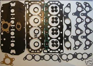

Коллеги, подскажите, плиз, для чего в комплекте прокладки, что на фото я обвёл красным?
Поделиться882010-01-24 20:48:43
А это не есть прокладки коллектора? /нижние/
Поделиться892010-01-24 21:03:33
Эти прокладки не от фрилендера
