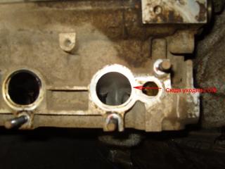

Всё вскрыл... :jumping:
Прокладка  ГБЦ оказалась старая и ветхая, но целая!!!  :cool: Пробой был в прокладке впускного коллектора в районе 1 цилиндра... :mad:  В масляную ванну слилось около 1,5...2,0 литров ОЖ... :mad:  Головка шлифовки не требует. :jumping:  Короче отделался лёгким испугом, все элементы  и болты и шпильки открутились на удивление легко. Что смущает - следов герметика М/У ГБЦ и блоком не обнаружил.. :nope: . Завтра буду менять масляную галерею...

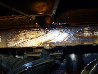

Моя масленая галерея:
https://i.ibb.co/21zqJcxd/38532-1.jpg
https://i.ibb.co/v6X8ZtSG/38532-2.jpg
https://i.ibb.co/hxvLGgMz/38532-3.jpg
https://i.ibb.co/pj3XWwwL/38532-4.jpg

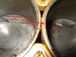

Кто как счищал нагар с кромки гильз???
https://i.ibb.co/dJVXkB0b/38533-1.jpg

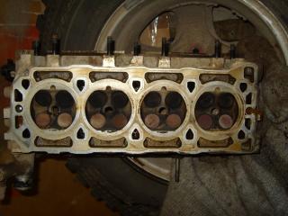

Голова:
https://i.ibb.co/YByx3W1Z/38534-1.jpg
https://i.ibb.co/prn4jFNf/38534-2.jpg
https://i.ibb.co/TxpMC1gH/38534-3.jpg

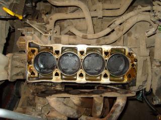

Ещё вопрос, как вычистить цилиндры от нагара пыли и всякой грязи перед сборкой???
132
Я ветошью, смоченной в растворителе.
133
Ты это сам определил или возил спецам?
134
Сам. Плоскости ровные, выбоин от гильз нет. Гильзы не болтаются...
ветошью смоченной в растворителе, хорошо нагар отходит, а пыль грязь воздухом с компрессора самый лучший способ
138
Я делал смесь из ацетона, бензина и 646-го. Но, лучше всего отшкрябывать вручную...  :dontknow:
139
Да,точно-вручную,такие вещи я обычно чищу лезвием канцелярского ножа.А внутри цилиндра мягкой маленькой металлической щеткой,а потом продуваю компрессором.
