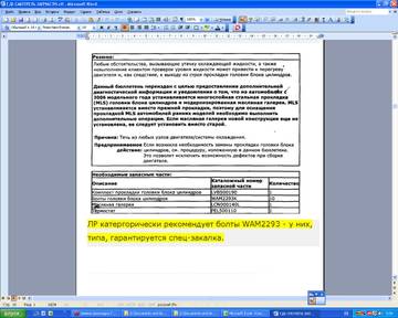

Посмотри список если надо - я это менял когда делал ГБЦ. Заказывал у Андрея.
Список
По ссылке попадаешь куда нужно?

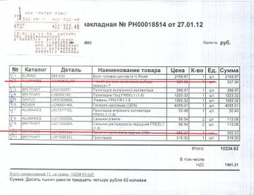

218
Вадим, вот че я заказывал
https://i.ibb.co/fYFvg2rZ/82k-Uq.jpg
правда прокладку ГБЦ дугую поставил потом, после первого раза у меня шланги рвало два раза и потом еще раз Игорь перебирал, видно воздух в системе остался и опять перегрев начался. вторую прокладку ставил Elring - код 489.860(в Exist)
попутно поменяли все ремни, прокладки, сальники распредвалов, помпу, термостат.
Отредактировано Villy (2012-12-22 13:00:56)

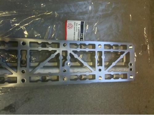

Масляная рампа или маслораспределитель (изречение из Талмуда):
Общие сведения
Корпусные детали двигателей серии "К" выполнены из алюминиевого сплава и соединены между собой
болтами. К основным корпусным деталям относятся: головка цилиндров, блок цилиндров и интегральная
крышка коренных подшипников. В блоке цилиндров и крышке подшипников выполнена расточка постелей
коленчатого вала. К трём основным корпусным деталям крепятся ещё три, не столь крупных: выше головки
цилиндров  крышка распредвалов и клапанная крышка. Под интегральной крышкой коренных
подшипников  маслораспределитель.
Все болты крепления головки цилиндров проходят сквозь блок цилиндров, сквозь интегральную крышку
коренных подшипников и вворачиваются в маслораспределитель. При такой силовой схеме головка
цилиндров, блок цилиндров и крышка коренных подшипников сжимаются вместе, а все нагрузки
растяжения воспринимаются болтами крепления головки цилиндров.
При выворачивании болтов крепления головки цилиндров используются дополнительные крепления чтобы
удержать вместе блок цилиндров и крышку коренных подшипников, а также  крышку коренных
подшипников и маслораспределитель.
Масло забирается из поддона через сетчатый фильтр маслоприёмника (1) при помощи приводимого
от коленчатого вала масляного насоса (2) с трохоидным зацеплением и с встроенным редукционным
клапаном (3). Излишки масла направляются на вход (4) масляного насоса. Масло из насоса проходит через
полнопоточный масляный фильтр, установленный на головке фильтра, которая крепится к корпусу
масляного насоса. Датчик аварийного давления масла (6) ввёрнут в головку фильтра и предназначен
для отслеживания давления в главной масляной магистрали, на выходе из фильтра.
ДВИГАТЕЛЬ 1,8: МОДИФИКАЦИЯ К
ОПИСАНИЕ И РАБОТА 12215
Из главной масляной магистрали (7) масло подаётся через сверления в маслораспределителе, который
установлен под интегральной крышкой коренных подшипников, к коренным шейкам коленчатого вала.
Наклонные сверления от коренных шеек №2 и 4 предназначены для подачи масла к шатунным шейкам.
Через канал в корпусе масляного насоса масло подаётся в вертикальное сверление (8) в блоке цилиндров
и далее  к масляным каналам (9) в головке цилиндров.
нового образца, усиленная.
https://i.ibb.co/RG0Syw7g/t-Dv8r.jpg
старого образца (плагиат, стыбрил у Руле3333а)
https://i.ibb.co/XZT5zfnH/Sol4X.jpg
Видишь разницу.
На старых образцах иногда из-за непропорциональных тепловых расширении между болтами и блоком, давали трещины отверстия под резьбы где вкручивается болты ГБЦ, далее из-за ослабления болтов ГБЦ, пробивались прокладки ГБЦ и поэтому его усилили.
Отредактировано ersai (2012-12-22 13:29:34)
Вот спасибо , так уже легче , когда все в куче :flag:

Видишь разницу.
:nope: Пока нет , продолговатые отверстия у новой меньше что ли ???
Ты бы хоть помыл их :hobo:
Отредактировано IIpuzpak (2012-12-22 13:58:50)

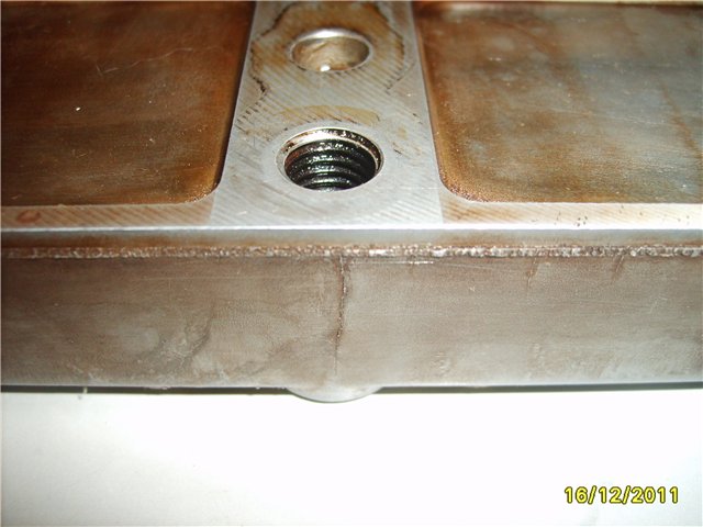

240
Рампу можно не смотреть, она не трескается. На  английском форуме где-то  было пояснение, что её сделали помассивнее, что-бы немного уменьшить тепловые деформации двигателя.
так вот вопрос почему их две ?тоесть одна старого образца  а другая усилиная нового . значит был недостаток :dontknow:
242
Люди пишут , что старая , слабая и трескается :dontknow:

Люди которые писали про трещины, искренне заблуждались. Эта фотография, доказательство тому.
https://i.ibb.co/PsTZk9nZ/18f3bdaca83e.jpg
+4
244
держи +1
245
проясни. на фото не трещина что ли??
246
уж прям таки и заблуждались? на старых трещина имела место быть. для того и внесли изменения в конструктив.
на фото не трещина, а технологическая отливка. но у Призрака мотор старый, поэтому этот узел необходимо ревизировать.
247
Не торопись с выводами,
усиление рампы ето одно из решении инженеров КБ для предотвращения поломок двигателя из-за пробоя прокладок, который влекли свое время значительных затрат по страховке и возмещения для производителя, буржуй они просто так деньги вкладывать не будет.
Вадик, проверяй рампу, все варианты имеет права на жизнь, мафынка твоя, тебе решать.
Отредактировано ersai (2012-12-24 05:42:59)
248
Можно говорить всё что угодно, но я в руках держал три рампы (две старые и одна новая), у всех были отливы в виде трещинок, и не у одной из них не было трещин. Да и не будет там трещин, потому-что вперёд сорвёт "мягкую" резьбу, чем образуется трещина. На форуме как я понял, еще не у одного человека рампа не лопнула, это всем о чём-нибудь говорит? А эту усиленную,усилили везде где только можно, но не усилили там, где были псевдо трещинки. Толщина рампы от её края до болта, осталась прежней, и если-бы там действительно что-то трескалось, то они-бы прибавили в этом месте пару-тройку mm. Обратите внимание на крайние отверстия, там ничего не прибавили.
https://i.ibb.co/TD2MktjL/prokladka1.jpg
А почему производитель сделал такую рампу, я уже писал..
Я себе поставил поставил усиленную, потому что так советует бюллетень, и я не оспариваю её полезность,  конечно-же её придумали не просто так. Надо просто купить новую рампу, и  поставить . А лезть ревизировать старую, на предмет мифических трещин, которых никто не видел , нет смысла. Всё сказанное - ИМХО, никому ничего не навязываю.
P.S. Дайте фото нормального качества, с чётко видимыми трещинками от края плиты к резьбе, и тогда можно будет серьёзно разговаривать, а не заниматься трололо.

Как мне кажется люди и не утверждают , что у меня рампе пипец , а что такое может иметь место :dontknow:
Ну вот , я прав :dontknow:
Проверю обязательно , но погодка балует -28 пока :mad:
И все сразу посмотрели в мою сторону :D
