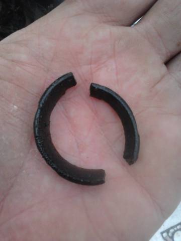

Снял голову и вот , что там : во первых нашел вот что в блоке первого цилиндря , какое то пластиковое кольцо.
https://i.ibb.co/KjTmx3qV/Pp-NEs.jpg

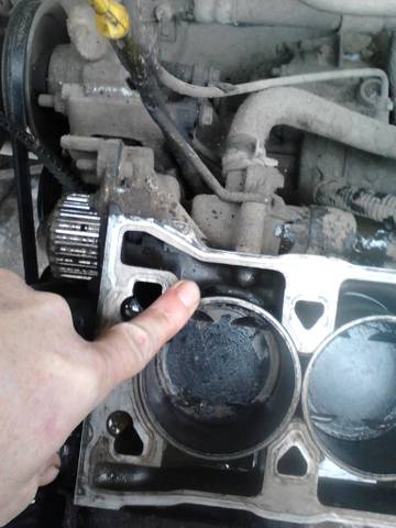

Нашел тут.
https://i.ibb.co/FPRN9v3/w-Tlq7.jpg
Не работал третий цилиндр , аж вся сеча выгорела и оплавилась.
https://i.ibb.co/TDCYWxfg/wuty-T.jpg
из за чего ???
На компе я видел , что на трех цилиндрах обороты держит 800 , а на одном падают до 300 и ниже.
Голову посмотрел , наверно буду шлифовать , если найду где , смотрел линейкой , сниму коллектора проверю на стекле.
Прокладка стояла обычная железная с герметиком , видимых повреждений нет , кроме нагара во круг болтов в районе третьего ( не рабочего ) цилиндра . :dontknow:

Пластиковое кольцо, это скорее всего обломок термостата. Голову всё таки надо шлифануть.. А когда ты последний раз свечки менял?))

В ноябре , но самое интересное , что перепад холостых на одном цилиндре был год назад когда газ ставил , долго там искали причину , но так и не поняли :dontknow:
Может в этом месте и пробивала ОЖ и заливало свечку , эмульсия в дросселе была уже давно :dontknow:
Скорее всего , туда попасть больше не чему.
Скорее всего сначала оплавилась свеча, (детонация? ХЗ) далее нерабочий цилиндр, в следствии чего нарушения теплового баланса, и вертолетом ГБЦ.

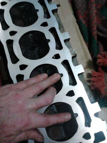

И так , уже писал , что пришлось Яна дергать на помощь , возили голову на шлифовку .
Ерсай , ты правильно настаивал на шлифовке , шлифонули на 0,3 прямо при нас .

ВОТ ТАКАЯ СТАЛА ГОЛОВА.
https://i.ibb.co/xqzzZCNG/VFx-Aa.jpg
Кстати , кто не знает до какой степени можно шлифовать голову , вот фото , если ети выемки имеют углубление , а не стисались полностью , то клапана не будут бить о поршня . а вот если их фрейзер сточил пока шлифовал , то голову на помойку , или ставить ремонтную прокладку , но не знаю есть ли такие на Фрила.
https://i.ibb.co/JFWPJJ8B/Ur-CB5.jpg
Кстати при шлифовке головки мы уменьшаем камеру сгорания , тем самым мотор требует более качественный бензин , например не 92 , а 95 , и также при уменьшении камеры сгорания мы увеличиваем мощность двигла , как то так :flag:

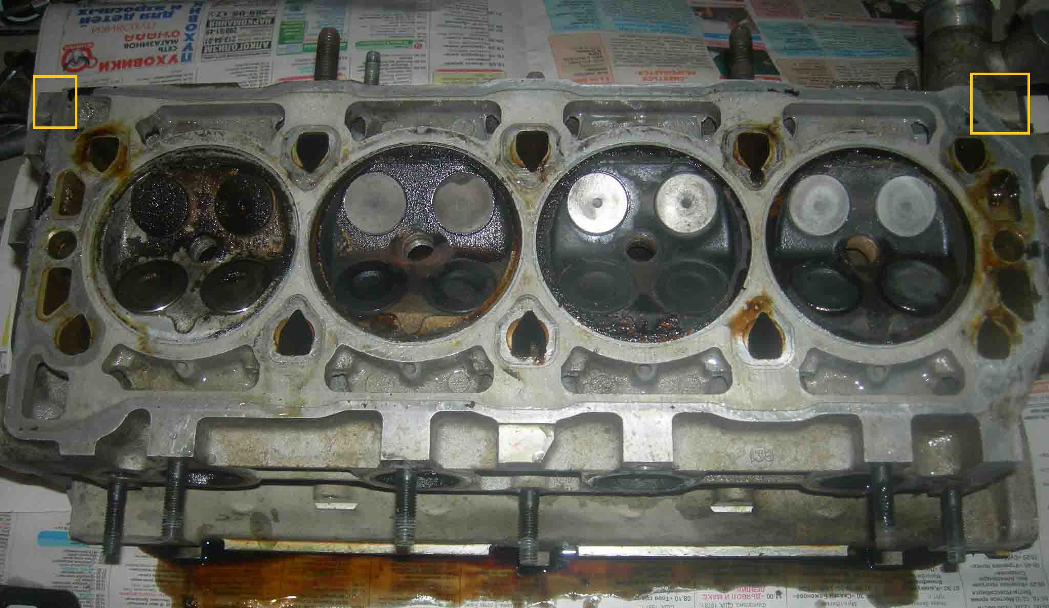

В своё время попадалась инфа, помоему на ровер.бай, что контрольные метки на периметре гбц расположены.. надо ровероводов тутошних попытать..
https://i.ibb.co/d0h3Vtxj/M12Cz.jpg

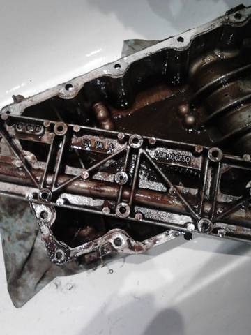

Ну вот снял я масляную рампу , стояла старая , но трещин нет  :dontknow:
