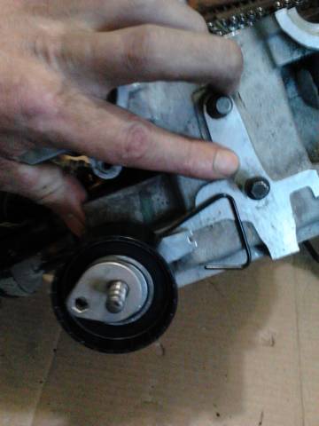

Еще вопрос : у меня ролик натяжитель какой то умелец переделал , видимо у меня стоял механический изначально , они разогнули пружину на автоматическом , но какой стоял ремень ( зубья ) я не знаю , может у кого есть снятая голова , мне нужно фото места где стоит ролик , мне ужно узнать где сверловка шпильки ролика и анкерного болта который зажимает пружинку , пересверлить можно и тот и другой , но какой именно :dontknow:
Нужно фото этого места :writing:
https://i.ibb.co/9HMf287N/PNcgp.jpg

Вот на фотке видно , что пружина не достает до анкера , не знаю что смещать , анкер или шпильку :dontknow:
https://i.ibb.co/fVKrLThF/9Jski.jpg
373
ты счас там насверлишь, бурильшик, ет ти тя за оба уха. ты знаешь внутреннюю конструкцию узла? механизатор-новатор блин еще один выискался. понасверлишь, друшлак получится

Тогда еще вопрос . что тут должно стоять между лапкой ролика и этим болтом , как мне кажется какая то пружина , на болте есть паз , а на лапке ролика отверстие. :writing: https://i.ibb.co/LzvcVnhZ/69Jpb.jpg

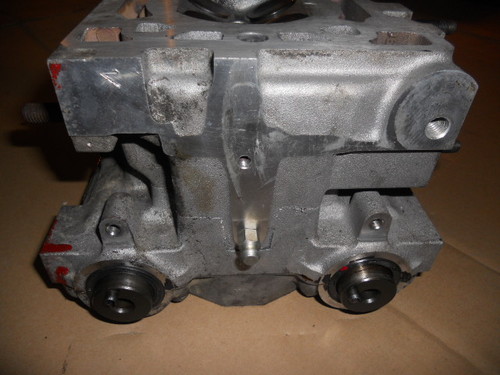

Йопты... головоломка, смотри сюда аказься есть разница поместу:
https://i.ibb.co/qYKk0p06/q-QFu-N.jpg
https://i.ibb.co/bjckgRMn/lx8u1.jpg

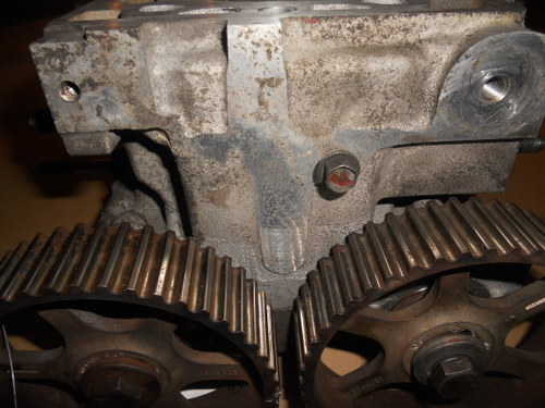

https://i.ibb.co/33Mxr4w/Dsx9Q.jpg
https://i.ibb.co/LzvD0RMf/xhu2q.jpg

Да млин , есть , и тот и другой смещать надо , где находится болт М6 у нас голова тонкая , там опасно сверлить , да и шпилька ролика тоже смещена :dontknow:  Буду ставить механический . благо и тот и другой есть :mad:

как видишь обе дырки (отверстия с резьбой) по разному расположены, чтобы обеспечить рабочую зону натяга автонатяжителя ты должен и основной и анкерьный сверлить.
у тя же вроде мех натяжитель то было?

Да , первое фото механика , второе автомат.
На первом фото чуть выше болта М6 ( просто голова перевернута ) еще один анкер , что на нем крепится ??? пружина , которая тянет лапку ролика или что ???

384
кроме пружины нечему. ты главное пружину правильную поставь. а то слетит и будет звездец

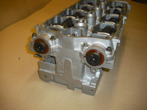

Наткнулся когда Тю.Тю Пузаку искал головку сбоку. :O  :D
шо за мерзость? ни куя не понял?
https://i.ibb.co/MxRd8YWQ/ESoj-P.jpg

шо шо, читать разучились? система VVC CYLINDER HEAD - изменяемая геометрия фаз.

Димка счас вас как пошлет...... поля орашать. тем более это не для его мотора. это Аллегри покажите, он по этому делу экстаз вылавливает.

Так там и указано - ВВЦ.. у них так  :dontknow:
