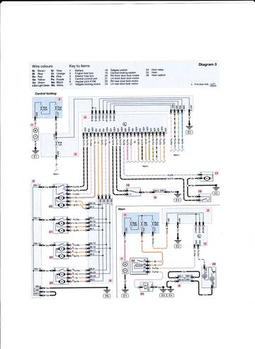

Да, одно время, при закрытии замков клаксон крякал коротко один раз, вот, только не обратил внимание, сколько раз моргали поворотники. Может, у кого есть схема и, вообще, можно ли как интегрировать датчик удара?
Отредактировано Garri Porter (2013-04-01 12:24:17)
https://i.ibb.co/4Zm5MhW1/wh0Zs.jpg

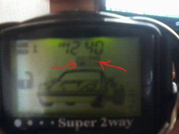

надо помощь.!!
кто нить знает как убрать иконки, ( вроде автозапуск по времени, пробовал уже различные комбинации, инструкции нет)
Лендер написал(а):
надо помощь.!!
Дружище, глянь вот здесь
http://vladimir-seo.ru/poleznoe/instruk … per-2-way/
И, ещё очень толковый сайт
http://www.auto-set.ru/
Удачи!
Отредактировано Garri Porter (2013-04-02 12:59:31)
спасибо щас пойду "ломать"
