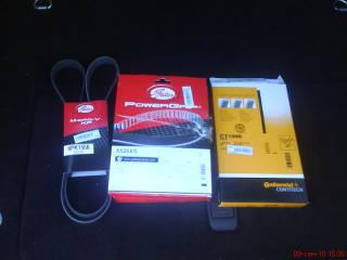

никто не ставил ремни фирмы GATES?есть шанс взять по-дешевке,стоит?в экзисте говорят вроде нормальная фирма...
Поделиться662010-09-06 22:01:35
Нормальные ремни. Замена приводных ремней (генератора, кондея, ГУР) на двигателе 1,8i
Поделиться672010-09-06 22:16:45
спасибо!буду брать и менять.нашел в москве сервис,обещают за 5т.р. поменять.у офицалов 15...

забрал ремни,на днях буду менять...
