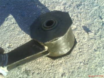

https://i.ibb.co/cj9Xtr9/Mb48d.jpg
https://i.ibb.co/TBSbcC7g/a8MPi.jpg
менять сайленты на стяжках,или как их там...
Спасибо!

вот этот сайлент который указан на фото  он у меня есть  но он как то  болтаеться так должно быть ?тоесть резинка
У меня тож дымит, когда машину прогреваю и антифриз пропадает, каждый день заливаю. По мимо этого, окна сильно потеют, когда печка включена. Оказалось, что антифриз пропадает из-за плохого радиатора печки. с него сочится, а из-за этого окна потеют.
года 2 назад я поменял этот сайлент на аудюшный с доработкой.он продержал около года и накрылся...
я его вырезал(резину),а железо(оправка,как труба) осталась внутри.родной сальник уже не входил легко - я его подтесал и вогнал.
где-то год езжу- проблем нет...

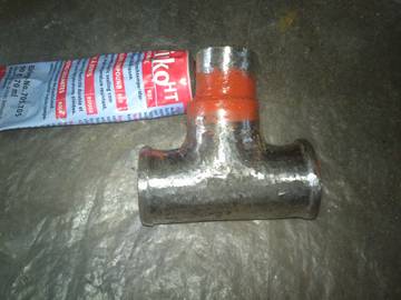

ну и меняй печку...заодно термостат смотри - он тоже имеет привычку течь...и тройник над акпп...
А что за тройник над АКПП, это не который идет от Г образной трубки в печку и на радиатор?
Отредактировано Юрик82 (2013-04-10 19:53:15)
Юрик82 написал(а):
А что за тройник над АКПП, это нет который идет от Г образной трубки в печку и на радиатор?
он самый....вот,наколхозил...https://i.ibb.co/k6B4LxhY/ZAztu.jpg

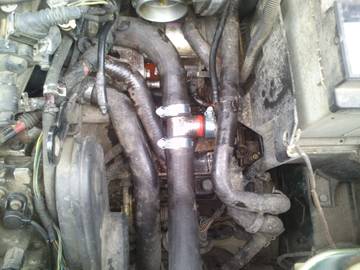

https://i.ibb.co/wGYsY3R/f-Ru-Xo.jpg
да я уже новый заказал, у меня еще трубка лопнула, которая от Г образного к тройнику идет! А там при замене этого патрубка нужно впускной ресивер снимать или так можно добраться?

Сань привет! Чугунинка?! :question:   :cool:   Грунтануть хотябы надо... :D
я снимал пластиковый и передний железный...
здарова!некогда было...на москву собирался,а он зараза,лопнул...точнее я его перетянул хомутами...вот и слепил,как говорится,из того что было...

Поменял трубку, обошлось снятием только пластикового ресивера, в принципе можно было и его не снимать, но шланг с Г-образной трубки не хотел сниматься! Когда снял ресивер выяснил, что там нету прокладки между ресивером и коллектором! Остался тройник от старой трубки, вроде целый, могу отдать если надо!
