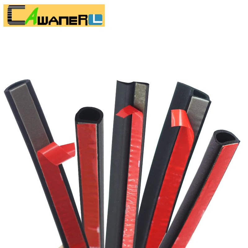

Что с этими резинками делать...металл внутри резинки значит? Я думал там направляющая "н" образная и к ней резинки клеятся с двух сторон, а оказывается алюминий внутри резинок. Пипец...с разборки люди двери не хотят ради этих резинок уродовать....
Приехал на кузовные работы...они предложили найти н образную направляющую и между двух стекол поставить и на направляющую наклеять резинки.
Если алюминий внутри резинки, то резинкам хана так понимаю...она будет "гнить" выше и выше? Случайно эти резинки с двух сторон это - не одна резинка?
Может на маленькое стекло вот такие с двух сторон наклеить и вообще пофиг?
Отредактировано netdog (2017-05-17 00:39:33)
