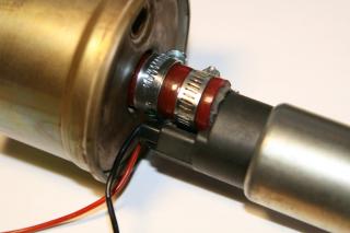

http://sf.uploads.ru/t/rFc8S.jpg
http://se.uploads.ru/t/4bM3q.jpg
http://sf.uploads.ru/t/kivdg.jpg
[align=right][/align]
petrovm написал(а):
Фото не осталось...
Тебе уже ответил KVK , но я могу подробнее...
Идешь в любой магазин с Вазовскими автозапчастями(можешь прихвать бензонансос бошевский с собой)
Говоришь продавцу- мне сюда клемма нужна!
Он тебе отвечает
- что клеммы нет, есть только Датчик топлива на ВАЗ  в сборе ( 300 рублей)
-Беру, говоришь ты... )))
Что бы было понятно, смотри фотографию номер 3
датчик валяется на пакете- самый дальний с отрезанными проводами, а клемма уже на бензонасосе!
Я её просто в магазине нацепил на бензонансос, а снять легко не смог- решил оставить и не снимать больше....)))
Про то, как он встал в колбу? Да нормально встал - штатно и без проблем))
Если что - пишите, отвечу!
Отредактировано petrovm (2012-09-30 11:49:26)
А я делал на 1.8 1999 год взял Насос BOSCH: 0 580 454 001  взял вазовкую клему и фильтр в оригинале , затем розобрал свой старий VDO забрал его корпус ,заехал к токорю 10 минут роботы и выточена проставка под новый насос соединил через гафрированый шланг тоже на 2110 плюс уплотнттельное кольцо во внутрь фильтра собрал и поехал
Отредактировано Александр Сокол (2014-06-11 23:53:40)
