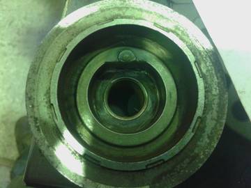

прошу прощения за молчание . не было времени написать . но найдено . сбились циклы в связи с небольшим проворотом шерстни коленвала , слава богу клапаны не встретились с поргнями . подскажите каталожный номер этой заразины . фото оной выложу поздней .  телефона не хочет на форум фоты скидывать .
номер не надо гугл рулит . но цена как то не очень радует . будем восстанавливать старую .
https://i.ibb.co/Cp8Hkx9q/GR6Yc.jpg
вот такая бяка была когда снял шестерню . одно плечико осталось а второе корова языком слизала
Отредактировано паШОК (2013-10-30 20:10:55)

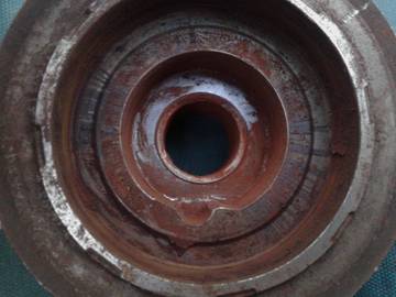

после маленьких манипуляций со сваркой и фрезерным станком вот такой конфеткой стала , следы от сварки потом убрал на токарном станке https://i.ibb.co/tMrbtb3j/4ej-WL.jpg
сегодня всё поставил на место , завёлся с пол тычка .
Красавец! Осилил.  :flag:

зачем там радиусная выемка убей не понял . если бы просто была ровная площадка , которая в том месте сейчас ,  то такого конфуза не случилось бы не в жизнь .

выемка под шпонку...
нет там шпонки, но выемка есть.
это загадка.
это загадка.
Шпонки нет...Но выемка есть...

Ромка, в том то дело, в голове не укладывается, для чего...? хоть пиши г-же С. Светличной, Дениска ты где...
Возможно эти шкивы унифицированы еще под какие-то двигатели,
где есть шпонка... Делать выемку от нех делать,как-то глупо...
что было,то и поставили...на кв-6 шпонка,скорее нечто,что выполняет роль шпонки,тоже полное г..вно!
сделано специально чтоб чаще в сервис заезжать...
